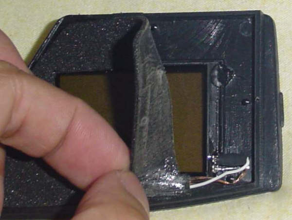

当然关键还是液晶片,固定在镜框上,有两个电极焊接到插头引线上。
下载次数:681
上传时间:2007-8-24 16:06:40
预览信息:EXIF信息

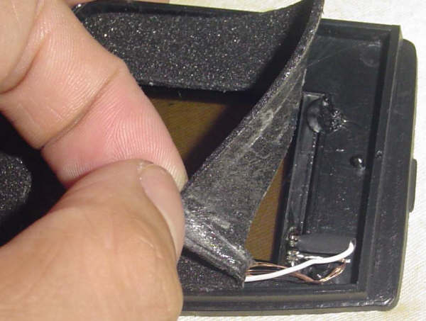

液晶并不是完全透明的,有点颜色。
下载次数:790

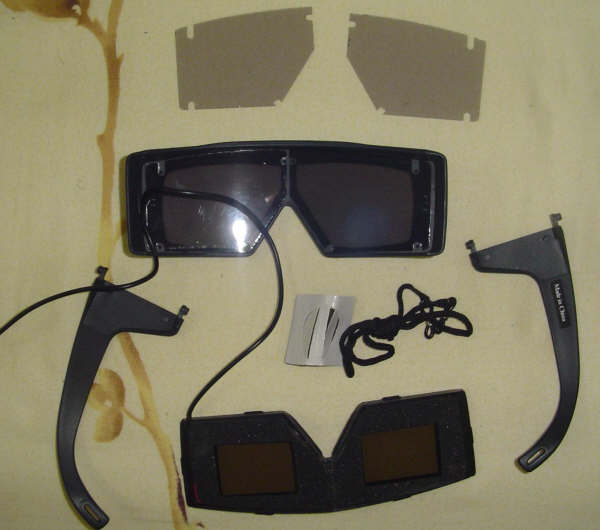

有 Made In China 的标签哦。做工一般,也不是很符合人体工学,样子也不够 cool。
下载次数:724

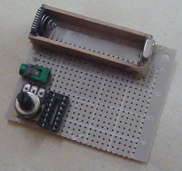

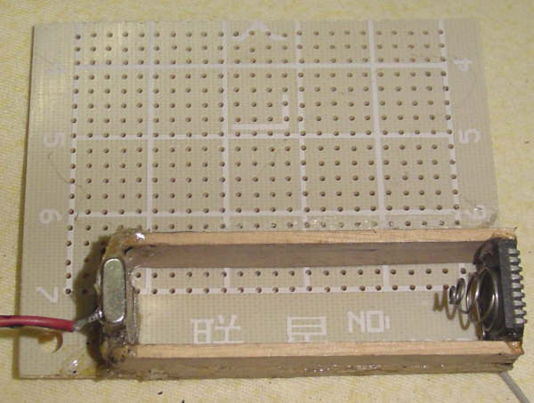

找到合适的木盒子,是装打火机的木盒子,电路板按照它的尺寸切割的,由于路上捡到一个充电电池,不要浪费了,就用这个供电,不要USB取电,不要键盘口取电,不要显卡接口供电,更加不要外接一个变压器,电压不够的问题可以通过升压电路解决,反正耗电不大。这就是电池盒,弹簧是以前留下来的,后面垫的是光驱的BIOS芯片,正极是大晶振,声卡拆的^_^ ,奢侈啊,两边是冰棒的木棍,还有好用便宜的热熔胶,一个实用的电池盒做好了。
下载次数:813
上传时间:2007-8-24 16:08:14
预览信息:EXIF信息

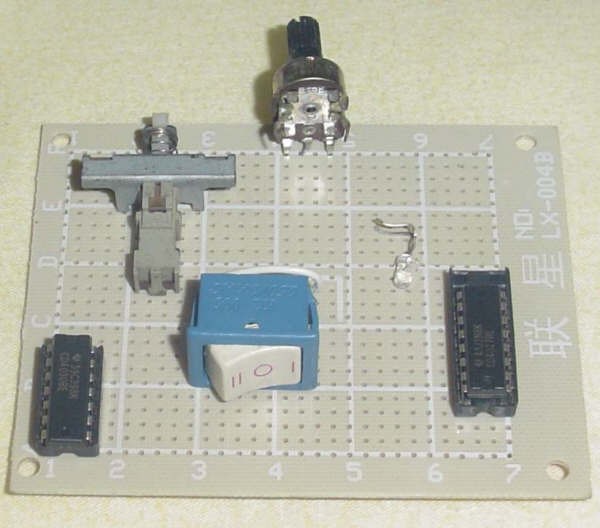

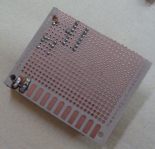

找了好久才找到耳机插座,初步把东西布置上去。
下载次数:804
上传时间:2007-8-24 16:08:38
预览信息:EXIF信息

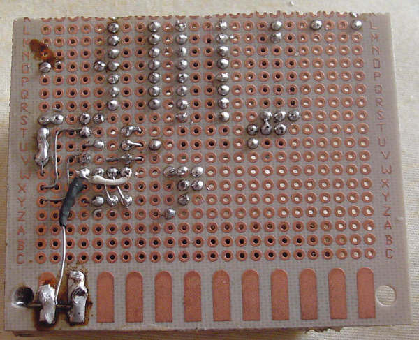

没有布线就焊接了,我也不想这样,单件生产只好这样子。
下载次数:903
上传时间:2007-8-24 16:09:00
预览信息:EXIF信息
布置零件是很头疼的事情,如果有电脑自动布线就方便多了,不是不可以,而是太慢了,批量就合适,做一个就多动脑筋啦。
下载次数:875
上传时间:2007-8-24 16:09:29
预览信息:EXIF信息

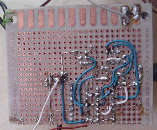

布线更加伤脑筋啊,不能出一点错,焊接成蜘蛛网了,没关系,能用正面看好看就可以了,不过还是很注意细节的,绝对不要留下隐患。
