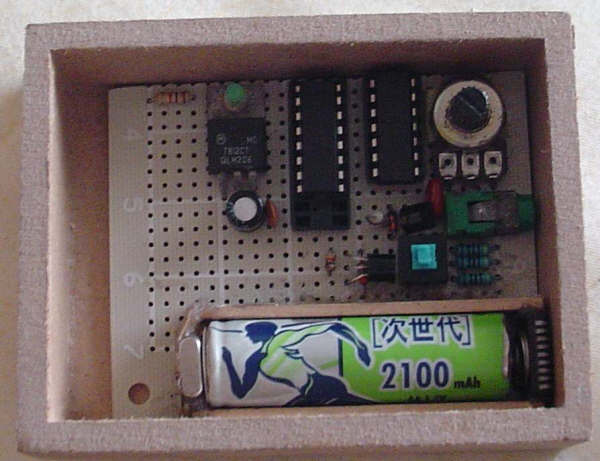

放在盒子里面刚刚好合适。

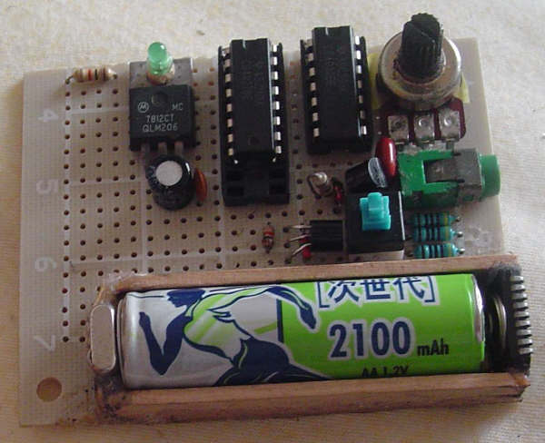

12楼
找不到16PIN的IC座,只好用20PIN来代替了,这里有7812做稳压,后来因为升压电路不够15V就取消了,还有取消了耗电的绿色LED,换了一个红色高亮度的,超省电。居然用10K的限流电阻,亮度不错,还省电。

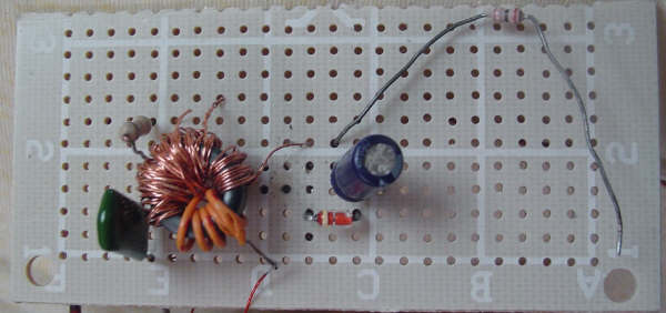

服务器忙,休息一会^_^
发表于: 2007-08-24 16:11
14楼
这就是升压电路,临时搭的,方便调试。理论上可以输出15V的,但是因为没有高性能的三极管,换了好多都不行,甚至光电鼠标里面的三极管也用上了,结果一样。这个我以前做过的,设计没有问题,元件不够好,只好更改电路,把7812取消了。

李哲辉
20551
2007-08-10
服务器忙,休息一会^_^
发表于: 2007-08-24 16:12

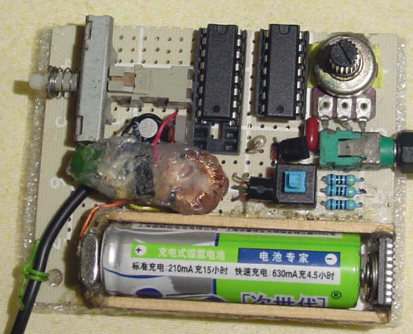

15楼
最终结果就是这样子了,升压电路用胶封成一个模块,方便以后改成内置时候就拆出来。电源开关很大,占用了很多面积,没有办法,我只有这样的开关可以用了。还有外壳,没有工具开孔成问题,在电路板后面粘了塑料垫绝缘,凑合使用啦。

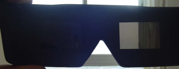

17楼
经过艰辛的制作,检查,测试和修改,终于插上3D眼镜测试了,结果如上面的,一个透明,一个不透明的。测试结果表明,5V驱动电压还不够黑,实际是9V,跟理想的12V效果没有区别,凑合用吧。

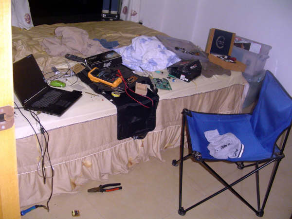

18楼
当时的工作环境,比较乱,工作总是这样,完了就收拾很好。为了一个小小的电阻,找遍我的所有箱子,测量所有电路板,找的很辛苦,为了省下几块钱,牺牲了包括烂声卡一张,坏的节能灯一个,零件库的零件等,充分利用了所有能用的资源,灵活会变通,做到物尽其用。

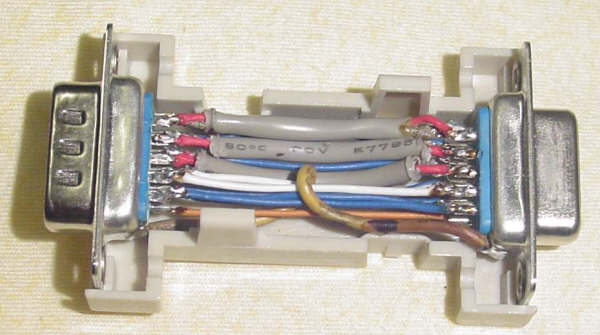

19楼
除了驱动电路,还需要一个取得同步信号的东西,VGA接头就有这个信号,通过一个直通插座就行了。
