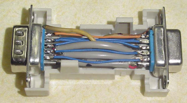

成品还不错,有专业的味道,就是没有拧紧的螺丝,但插上接头去比较紧,不动就不会掉下来的。RGB信号用了屏蔽线,焊接有点密,但一次成功的。
全家福照,实际制作大概用了一天半,在这样简陋的条件下算很高效率,自己也觉得很满意了。
