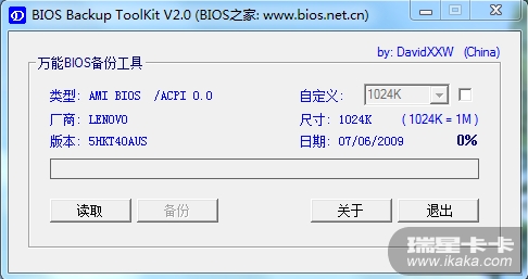

1、确定本机BIOS的类型
如何准确判断BIOS类型,对于BIOS刷新或修改BIOS来说,是很重要的。不同类型的BIOS文件,其刷新或修改程序是不同的。无论是刷新和修改BIOS,第一件要做的事就是准确判断BIOS类型,然后再根据确定的BIOS的类型选择相应的刷新程序或修改程序。
查看BIOS类型的工具有多种。如:BIOS AGENT 、BIOS BACKUP TOOLKIT等。这些网上可以找到。下载后查毒,干净者,妥善保存备用。
这些工具的性能不太相同。就查看BIOS类型而言,个人感觉BIOS BACKUP TOOLKIT不错。
运行BIOS BACKUP TOOLKIT,即可看到到本机BIOS类型。我手头两台电脑的BIOS类型是不同的(图1-图2)
