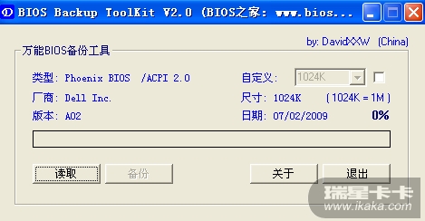

查看BIOS类型的工具有多种。如:BIOS AGENT 、BIOS BACKUP TOOLKIT等。这些网上可以找到。下载后查毒,干净者,妥善保存备用。
这些工具的性能不太相同。就查看BIOS类型而言,个人感觉BIOS BACKUP TOOLKIT不错。
运行BIOS BACKUP TOOLKIT,即可看到到本机BIOS类型。我手头两台电脑的BIOS类型是不同的(图1-图2)

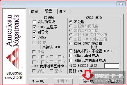

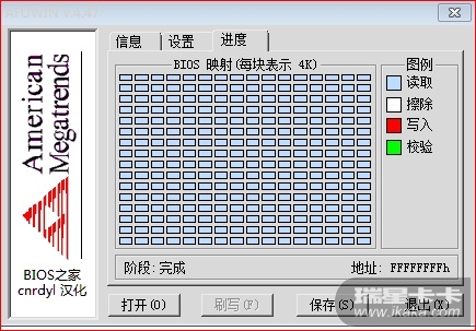

现以其中一台电脑演示BIOS的备份与刷新操作。 此电脑为联想扬天A4680R,其BIOS 为 AMI 类。所以我在BIOS之家下载的BIOS工具是 AFUWIN 4.47 中文版。此工具即可备份BIOS,也可刷新BIOS。

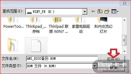

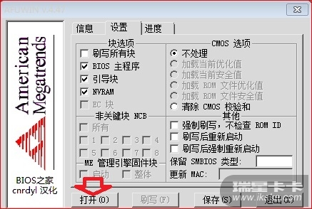

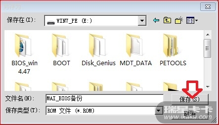

3、备份本机BIOS(图3-图5)

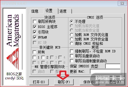

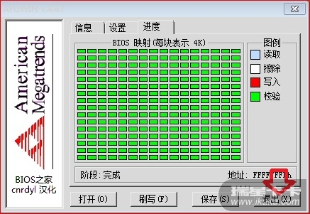

4、刷新BIOS(图6-图9)

如果BIOS有防写保护是无法刷新的吧?
回复:BIOS的备份与刷新
谁扔下来个500G或1T的我去捡一个。。。。
话说猫叔病毒是怎么实现去更改BIOS和MBR的?
回复: BIOS的备份与刷新
原帖由 数字飞扬 于 2011-9-24 21:19:00 发表
如果BIOS有防写保护是无法刷新的吧?
开机,按F1.
在BIOS设置中暂时关闭BIOS写保护,即可刷新BIOS.
