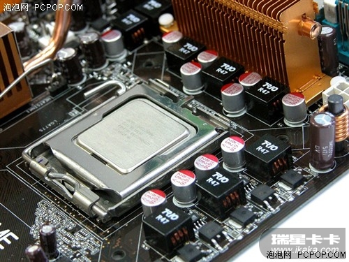

买主板先看供电和电容,想必是许多用户在选购主板要做的第一件事情。为什么这么做?因为我们按照传统的DIY惯性思维,主板要是超频好,首先主板的供电越项数越多越好,其次主板必须拥有高品质的电容越多越好,这套定律过去非常的实用,现在对于普通用户来说还实用吗?
到底什么样的供电和电容对主板最好
    凡是有过超频体验的玩家都知道,随着计算机技术的高速发展,CPU主频和系统总线工作频率成倍数的提高,系统对主板供电的要求也越来越严格,尤其在我们将CPU超频的时候。因此主板稳定工作的前提是必须有纯净的电流供应,而高品质的电容和多项供电,可以为系统提供稳定的电流。

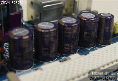

    现在主板上用的电容一般都是LOWESR(低漏电,低噪音)的,耐温参一般为105℃。对于采用2000μ的大电解电容,它滤波的动作较大比较粗鲁,可以用较少的电容来完成电源的滤波过程,而采用1000μ的小电解电容,滤波动作比较柔和,要用较多的电容并联来完成电源的滤波动作。前者滤波波形损失较大,严重的甚至会滤掉一些重要的波形,后者由于多个电容并联能产生并联效应,所以对波形损失少,也就是滤波的效果好些。
其实普通电容要更多的数目才能起到稳定输出作用
      用一句话来说:就是因为我们采用1000μ的小电解电容,由于滤波柔和,采用较多电容并联来完成电源的滤波,提供很好的效果。所以给了很多的用户认为电容越多越好的印象。

    其实,几相供电也仅仅是一种电路设计,问题的关键并不在于数量有多少,而是需要保证足够的稳定性。以Prescott核心的Pentium4 CPU为例,其峰值功耗大约可以达到120W左右,而其电压一般保持在1.35V。经过简单的计算,此时供电电流大约需要90A。
    主板厂商所要做的是如何分配这90A电流,因为仅用单相供电实在太危险,此时供电元件难以承受高发热量。而假如使用多相开关电源电路提供,那么每组分担的电流就会小得多,此时就可以减小发热量,从而保证稳定性。更为重要的是,一旦用户进行超频,那么供电电流会进一步提升。
供电回路到底是怎么回事呢?
    从上面可以看出,电脑中所谓三、四相供电,实际上是将三、四路PWM开关供电电路“并联”在一起形成的三、四路供电,例如上例所说,使原本一路90A左右的大电流供电系统分成三、四路,减轻了元件的负荷,从而提高了元件工作寿命,也使板卡工作更加稳定。

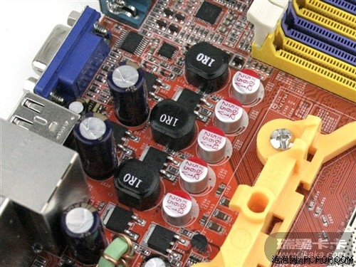

    为了更好理解电容数量和CPU功率的关系,我们拿悍马HA01-GT来做案例,他们都是用的4颗 OCR的330uF 16V固态电容。而固态电容比电解液电容要能承受更多的涟波电流,悍马HA01GT上的输入电容OCR固态电容的涟波电流是6A。
    这样计算公式如下: 6A×4×12V=288W ,能够提供288W的功率给CPU。也就是说要达到同样的输出效果,普通的最高能够承受2A的电解电容,需要的数目至少是固态电容的3倍。如果有兴趣,可以去计算一下市场上主板的输入电容能对应输出多少W功率给CPU。

    我们还是以悍马HA01-GT为例,它使用了8颗OCR 1500uF 2.5V的固态电容,官方公布每颗能承受电流为7.2A也就是57.6A。这样,和理想状态还是有一定差距,更不要说,如果都换成普通电解液电容,差距就更大。但即使换成电解液电容,由于CPU输出功率波动极大的特性,主板还是能正常工作的。

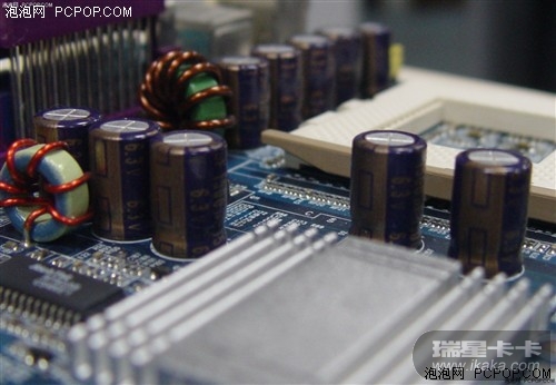

  第一,电容理论上是越大越好,如果电容不够大,CPU超频后无法提供稳定电流,那主板在超频方面的表现势必会弱很多。
虽然是电解电容,但是由于KN9S是大板设计,足够的数目弥补了体质的不足,使其超频性能同样优秀
    第二,如果全部采用普通电解电容,那么,需要主板超大才行,否则排不下。这也是高端主板和一些以超频为功能诉求的主板,大量采用固态电容供电的缘由所在。固态电容供电对大功率CPU(类似普通CPU超频状态),比普通电解液有非常明显的优势。
