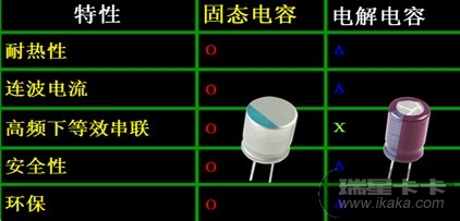

从上面的说明我们可以看出,其实供电的电容和供电回路,只是为了提高系统的稳定运行,增加元器件的工作寿命,让板卡工作更加稳定而设计的。那么现在的固态电容有多好呢?我们卖主板到底是需要多少电容呢?其实这一切都可以计算出来,让我们一起来看一吧!
有些网友会说了,我们现在挑选主板的时候都选用固态电容的主板,比普通的点解电容要好很多。
