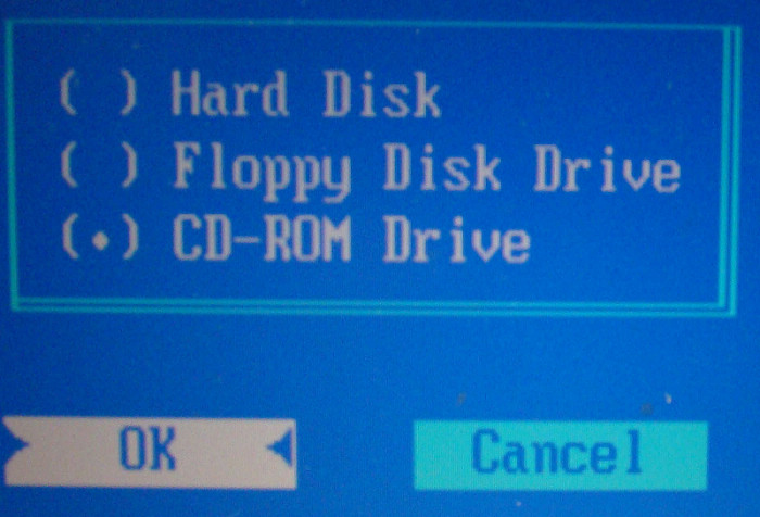

联想的本本键盘进水之后,之后换了键盘正常使用了两天,可是第三天一开机就出现这个画面,没有任何的启动盘我 ,请教大侠!在线恭候!从这个画面也退不出!本本的型号为旭日120 这是开机时的整个画面

回复:Boot Device的问题,大侠请进来看下
画在哪儿

发表于: 2009-03-03 20:24
回复 2F ADL 的帖子
图来啦
给看下谢谢

发表于: 2009-03-03 20:28
是让你选择从硬盘还是软驱还是光驱启动
选择第一个就行了
进BIOS设置为只从硬盘启动,其它驱动器通通禁用

发表于: 2009-03-03 20:30
回复: Boot Device的问题,大侠请进来看下
移动光标到hard disk这个选项上,单击ENTER(回车)使之处于勾选状态,然后将光标移动到“OK”位置,单击回车键确定,接着按F10,输入Y,回车……

发表于: 2009-03-03 20:31
应该是用上下键或Tab键移动光标到hard disk处
OK确定

发表于: 2009-03-03 20:43
回复 5F 超级游戏迷 的帖子
不行的 按你说的操作还是屏幕闪了下显示no bootable CD in Atapi CDROM 之后就立马回到图中的画面了

发表于: 2009-03-03 20:50
原帖由
zhangzihuan
于 2009-3-3 20:43:00 发表
让你把
小白点
移动上去到har disk 前面

发表于: 2009-03-03 20:51
你直接OK就是从光驱启动啦~~
除非你真的要从光驱启动,并且光驱中有引导功能的启动光盘
