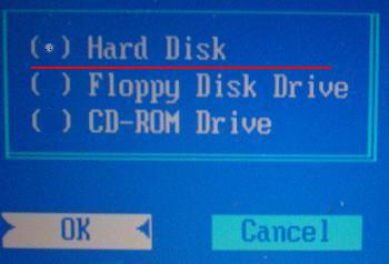

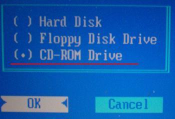

仔细看有区别的哦!

移了啊 操作没错的 我按TAB把白点移动到上面,再用上光标移到第一个之后按你说的操作,不行 的啊 出现的就是 我所描述的

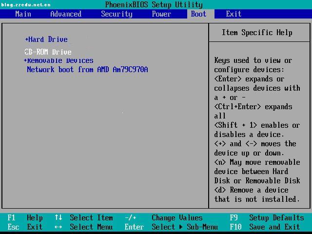

重启按F2或Delete进BIOS
设置启动顺序第一个个驱动器为hard disk或only C
开机时多次按Tab键
可以减慢自检速度,可以看到进BIOS的热键是F2或Delete或者其它键
本本按F2居多
