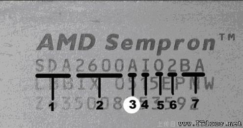

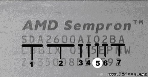

首先我们先简述这7部分所代表的意思:
1:CPU所属种类
2:PR值
3:封装形式及接口
4:工作电压
5:最高工作温度
6:L2 缓存
7:制程及核心版本、名称

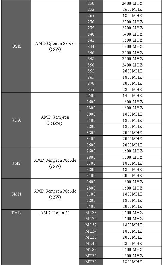

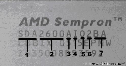

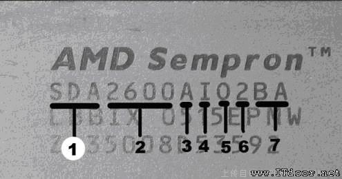

第一部分是一般是3个字母组成的,它代表CPU所属种类,第二部分的4位代码,很明显是代表CPU具体的型号,从前两部分我们就可以知道这是某款CPU,而且是某款CPU的某个型号
1975-08-31
148
101697
523
好奇怪
62493
2003-05-15
发表于: 2006-01-13 09:56

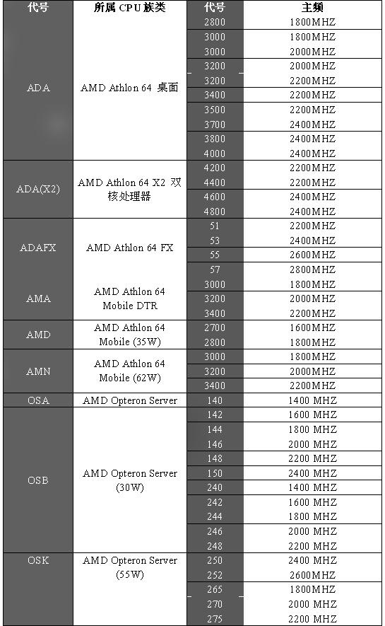

那么到底什么样的代码表示什么样的意思呢,我们的列表会让你一目了然:
表一:

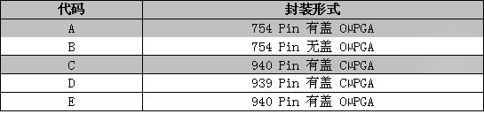

第三项代表封装形式

现在我们常见的AMD CPU有754接口、939接口、服务器的940接口,怎样能最快知道是什么样的接口呢?第三项可以表示:
有盖、无盖的意思是有没有金属外壳、可能有人见过Athlon XP的CPU,它们没有金属外壳,我们可以直接看到绿玻璃基板,而最新的CPU,只有早期的754 Sempron存在过没有金属外壳的版本。

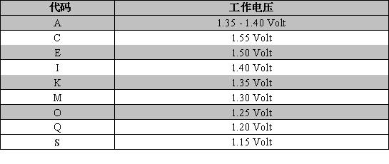

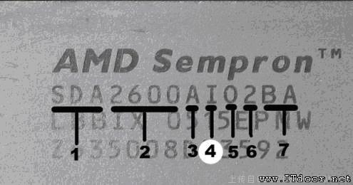

第四项代表工作电压
1975-08-31
148
101697
523
好奇怪
62493
2003-05-15
发表于: 2006-01-13 09:59
每个字母对应的电压是多少呢?请看下表:
