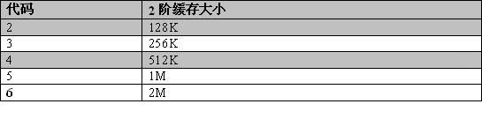

第六部分代表CPU本身的L2缓存,二阶缓存的大小和CPU的性能有很重要的关系,AMD CPU的最大二级缓存可以达到2M,最小的为128K。
1975-08-31
148
101697
523

第六位是以数字表示:
L2缓存种类不多,但是购买Sempron产品的朋友最好多加注意,因为Sempron不同型号有128K和256K两种版本的L2缓存。

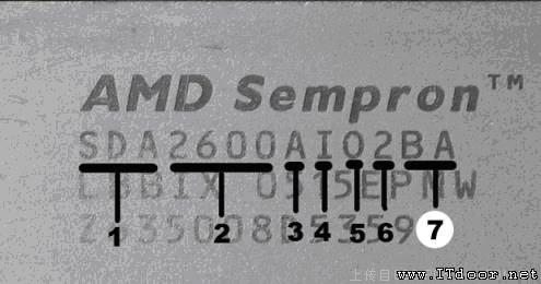

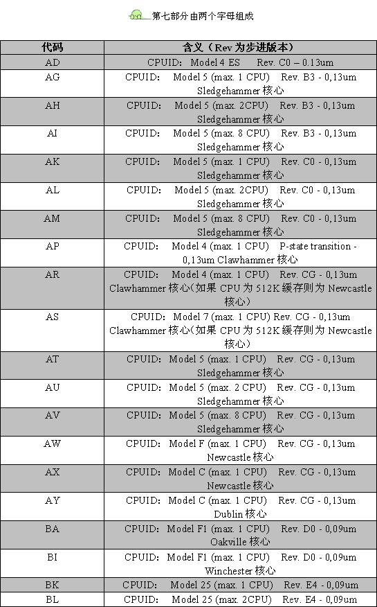

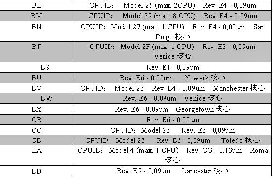

第七部分是关系CPU制程以及核心版本的信息,这部分的编码较为复杂,不同CPU的含义不同,我们平时说的E0步进,venice核心都可以从这部分翻译出来。

第七部分由两个字母组成:
表一:
1975-08-31

15楼
表二:
