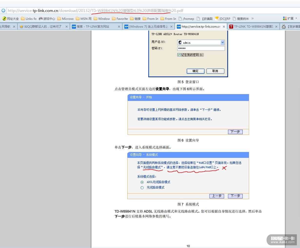

请看图说话,本产品明确说明无线路由模式是不能接入LAN4/WAN口的

网络E为光纤线接入(这个插不了ADSL一体机的),语音是电话机用,网口4(LAN4)就是直接连接一体机(无线路由模式)的LAN3或者LAN1,然后再从一体机的LAN3或者LAN1连接电脑,这样电脑直接拨号上网也是正常的。
前一楼的图官方管理器都有说明,无线路由模式是不可以插入 LAN4/WAN口的,实际上用光纤透出来的线插入以后,也是无法管理一体机(路由器模式),不能正常响应。

还是看图说话,这个明确说明了 无线路由模式下不能接入LAN4/WAN口

人家的那句话的意思是,选择无线路由模式后,那个WAN口是作为前级以太网接入用的,就是作为光猫出来的那根网线接入,用于拨号用的。别将以后要上网用的电脑以及其他设备接这WAN口上占用的意思。
我晕么
tplink的官家也不将文字弄明白点,汗
这个啊……我试过光纤猫出线插WAN口的,然后就连一体机的IP管理页面都进不去了……
我前面试的时候,是TP的LAN3对应光纤的LAN3,然后TP的LAN1对应PC,拨号上网没问题
回头我用官网升级一下再看看接WAN口吧,这东西刚买回来家里就升级到光纤了,放了一年多,一次都没用过
