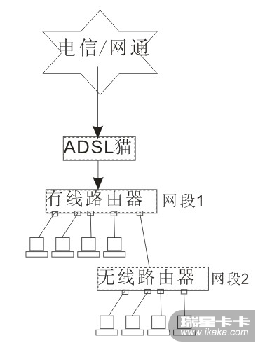

当然,上面的无线设置是:ADSL猫+无线路由器
那为啥无线路由器和有线路由器同时使用的时候会出现问题呢?
也就是说:ADSL猫+有线路由+无线路由器
如图(图有点丑,将就一下罢~):
因为是有线路由器下面接一个无线路由器(也就是两个路由器)——以前在学CCNA的时候,书上说:一个路由器,代表一个网段。
所以,在无线路由器与有线路由器连接之前,需要先进行一些设置:

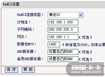

登录无线路由器之后,进入:网络参数——WAN参数
如图:
WAN口的连接类型是:静态IP
IP地址:——有线路由器的空闲的IP地址 (建议设置为比较偏的IP地址,这样可以稍微避免冲突)
子网掩码:——有线路由器的子网掩码
网关:——有线路由器的网关
数据包MTU:建议默认
DNS服务器:这个可以设置,也可以不设置,设置的话,是自己当地的DNS地址(如果不知道,可以打电信或者是网通的客服电话问询)。

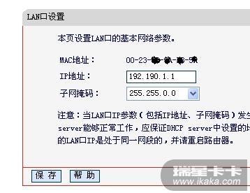

设置完了,按保存,WAN口设置之后,就该回到网络参数的LAN口设置了:
IP地址:192.190.1.1  (理论上是允许:192.180.1.1~192.200.1.1等等)
子网掩码:255.255.0.0(理论上255.255.255.0也行,没设置过,不知道和理论是否一致)更多,可以搜索“网段划分”

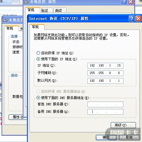

设置完之后按保存。  警告!请一定要记得自己设置的LAN口IP地址和子网拔码,设置完之后,按保存,假如保存提示需要重启路由器,请在重启之后,在本机的网络连接——本地连接——属性——TCP/IP属性中设置新的IP地址和子网掩码、网关等:
如图:
否则,将会无法登录路由器,并且无法上网。
当设置完了这些之后,再设置上面的无线参数:设置完之后,从有线路由器那里使用一跟网线,连接无线路由器的WAN口,然后应该就可以开始尝试使用笔记本或者是台式的无线网卡来尝试搜索无线上网了。
