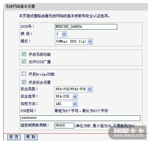

      无线路由器设置:
概括来说就是:
    模式:54MPBS  802.11g  (或更高,比如:150MPBS  300MPBS)
(勾) 开启无线功能
(勾) 允许SSID广播
开启安全设置
WPA-PSK/WPA2-PSK
WPA-PSK
AES
设置密码
    附图:
也就是说,无线路由器开启就是:勾选无线功能,然后设置那些东东就可以开始无线上网了。

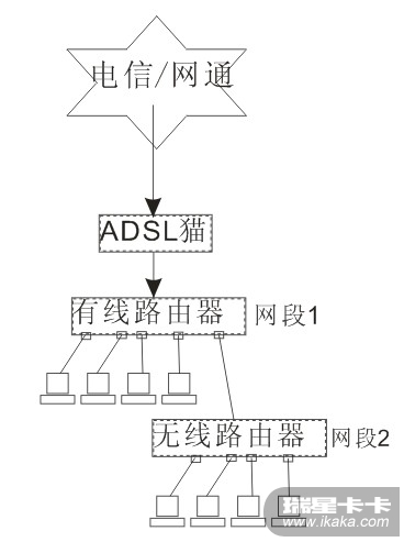

当然,上面的无线设置是:ADSL猫+无线路由器
那为啥无线路由器和有线路由器同时使用的时候会出现问题呢?
也就是说:ADSL猫+有线路由+无线路由器
如图(图有点丑,将就一下罢~):
因为是有线路由器下面接一个无线路由器(也就是两个路由器)——以前在学CCNA的时候,书上说:一个路由器,代表一个网段。

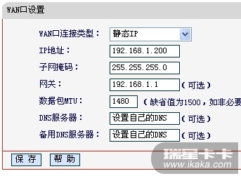

登录无线路由器之后,进入:网络参数——WAN参数
如图:
WAN口的连接类型是:静态IP
IP地址:——有线路由器的空闲的IP地址 (建议设置为比较偏的IP地址,这样可以稍微避免冲突)
子网掩码:——有线路由器的子网掩码
网关:——有线路由器的网关
数据包MTU:建议默认
DNS服务器:这个可以设置,也可以不设置,设置的话,是自己当地的DNS地址(如果不知道,可以打电信或者是网通的客服电话问询)。

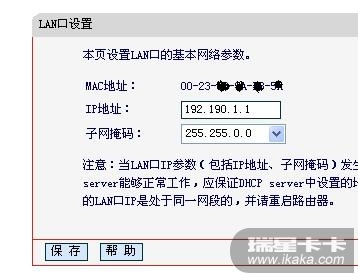

设置完了,按保存,WAN口设置之后,就该回到网络参数的LAN口设置了:
IP地址:192.190.1.1  (理论上是允许:192.180.1.1~192.200.1.1等等)
子网掩码:255.255.0.0(理论上255.255.255.0也行,没设置过,不知道和理论是否一致)更多,可以搜索“网段划分”

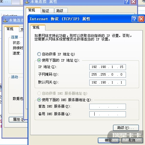

设置完之后按保存。  警告!请一定要记得自己设置的LAN口IP地址和子网拔码,设置完之后,按保存,假如保存提示需要重启路由器,请在重启之后,在本机的网络连接——本地连接——属性——TCP/IP属性中设置新的IP地址和子网掩码、网关等:
如图:
否则,将会无法登录路由器,并且无法上网。
