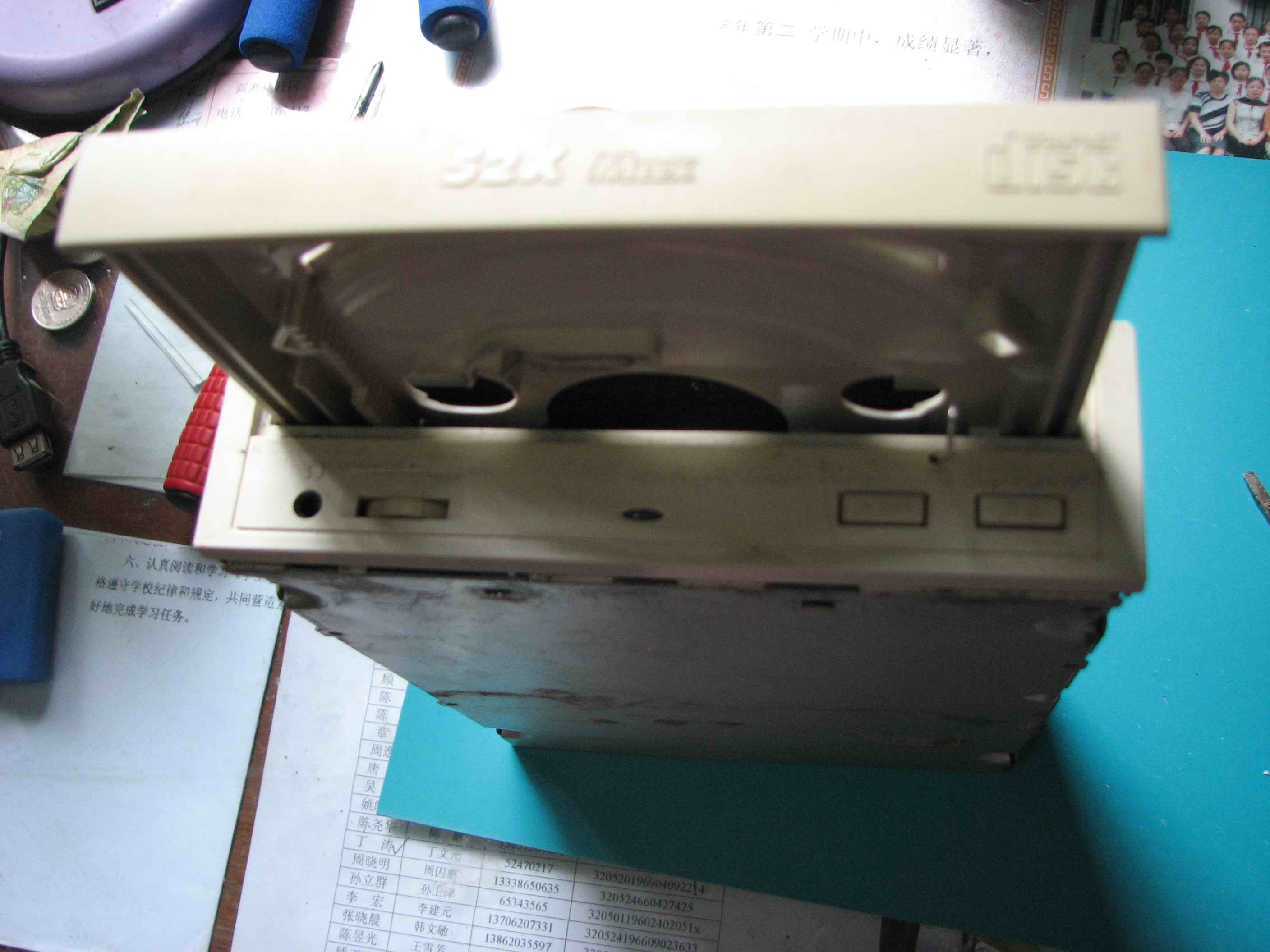

拆开光驱后盖的4个螺丝
用一字螺丝刀开启上盖、侧面、后盖的扣

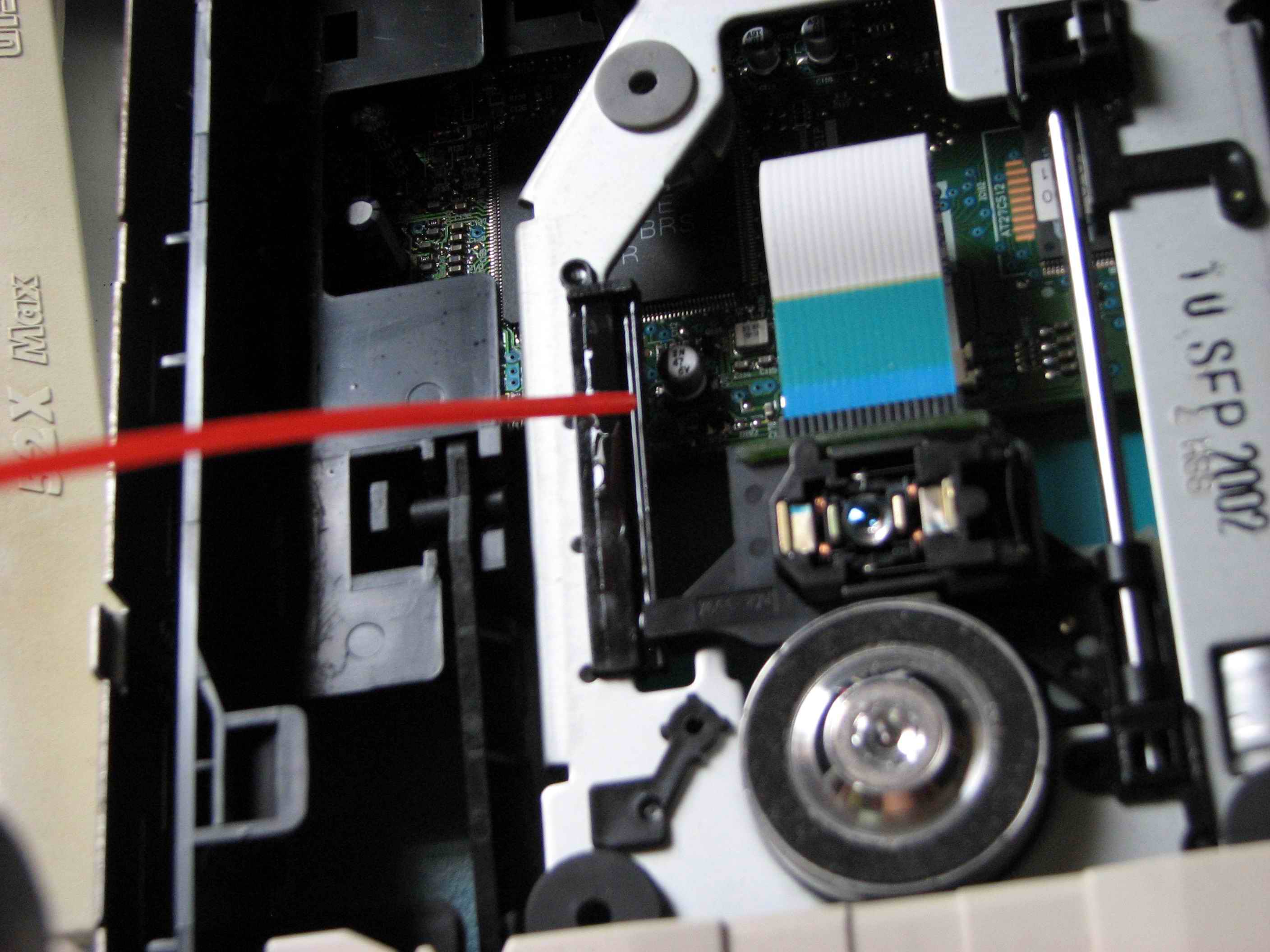

将光驱仓门打开,应该先开仓门再开始拆光驱,若当时忘了通电开仓门,别急,将回形针弄直,光驱前盖上有个小孔,将回形针插入此孔,仓门自然会被回形针顶开。
所有东西都拆下后是这样的

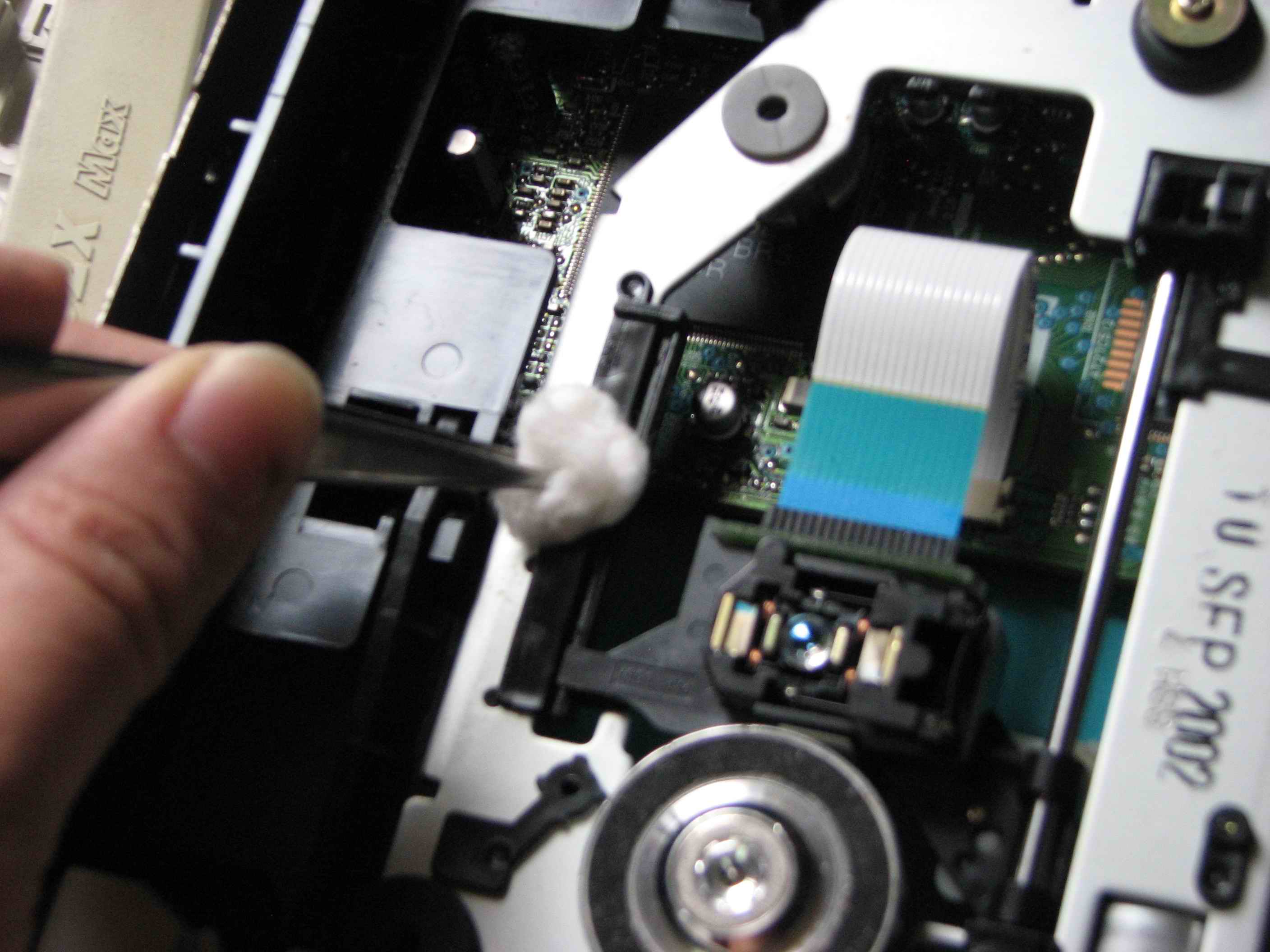

光头用酒精棉花擦拭、2跟主轴也用酒精棉花擦拭

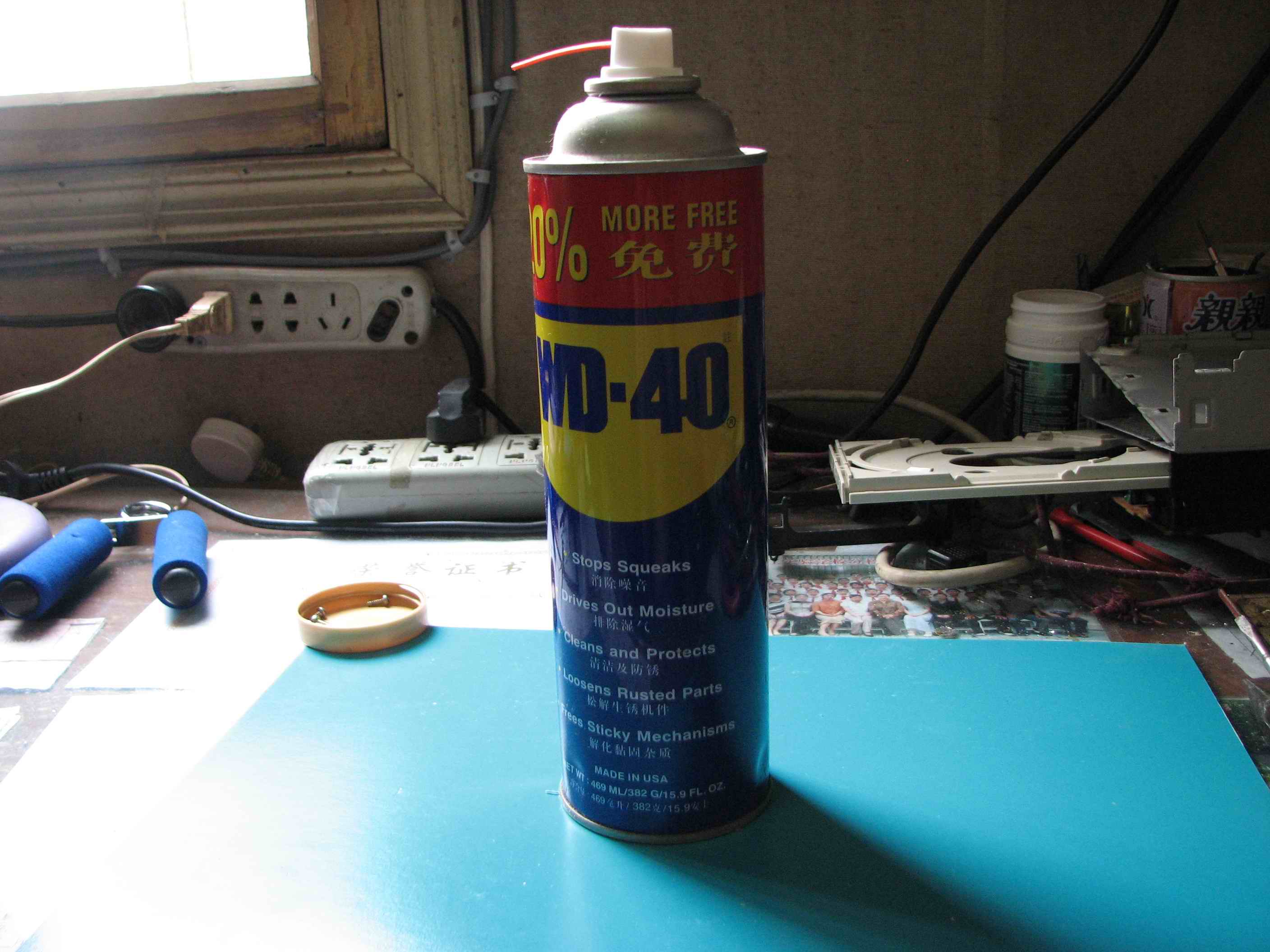

2根主轴都附上一层润滑油
润滑油可以用缝纫机油或专用润滑油,或者稀薄的机油,图中有3种油,一种是专用润滑油(别人给的,真正的老贵了),第二瓶是稀释后的机油,我更倾向于第三瓶油,效力好,持久型好。
