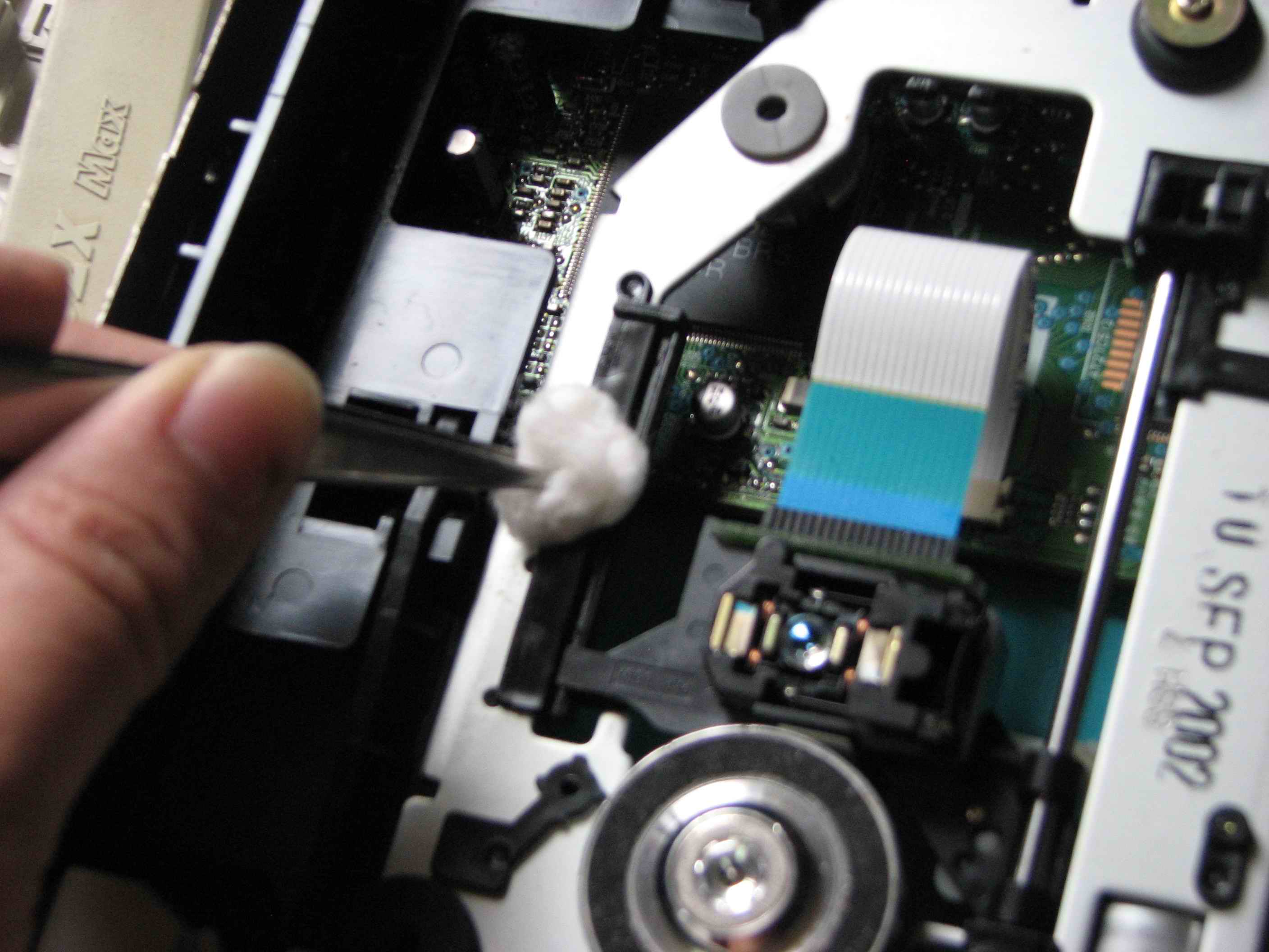

各位朋友经常会遇到光驱读不出盘的问题,然后就重新买一个,其实光驱根本没坏,大多都是因为灰尘积累在光头上导致光头所发出的红外激光无法正确扫描数据,也有可能是光头所在的2条主轴积累灰尘导致光头无法正常行走。
下面我将指示大家如何解决这2类问题:

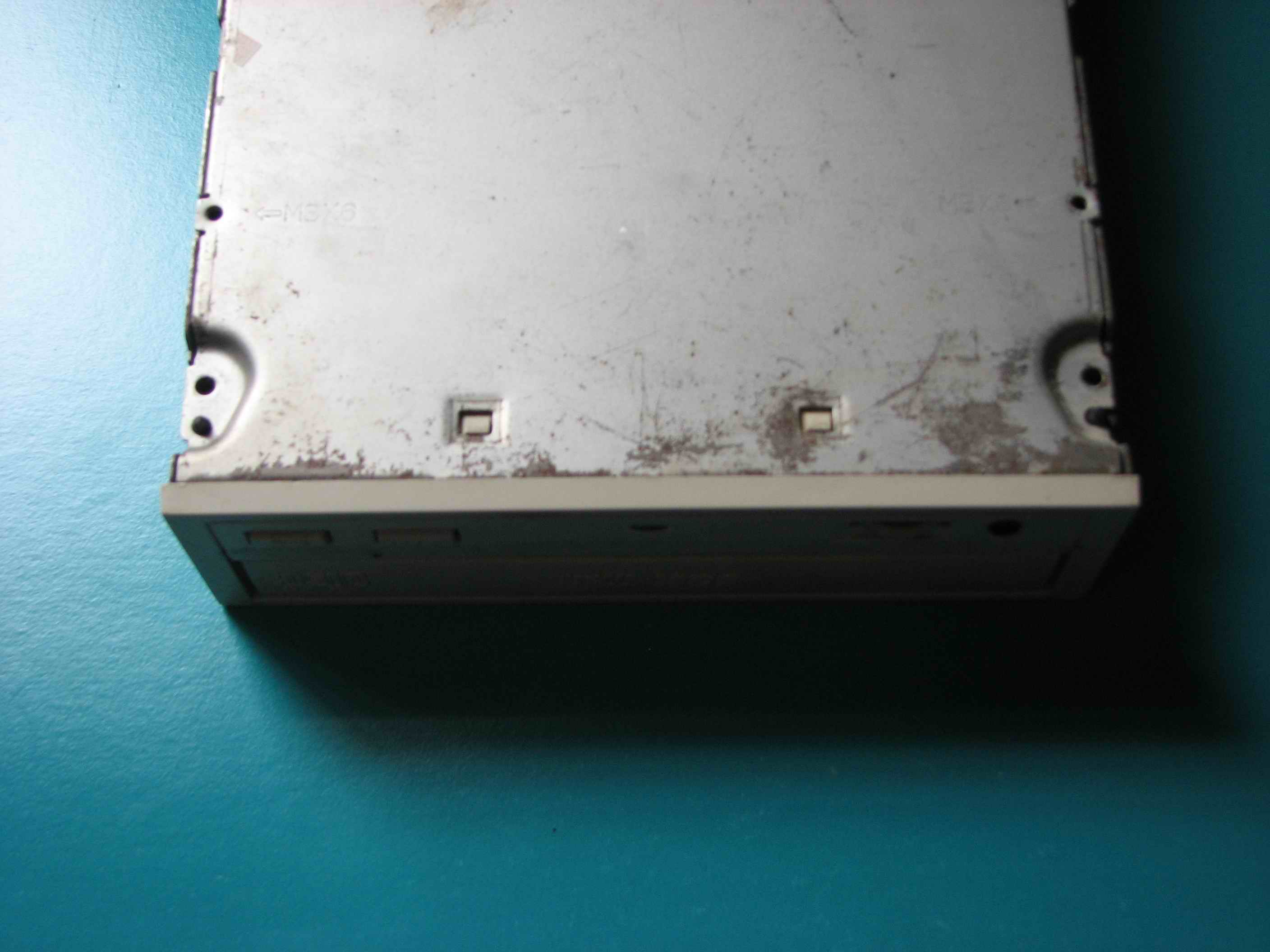

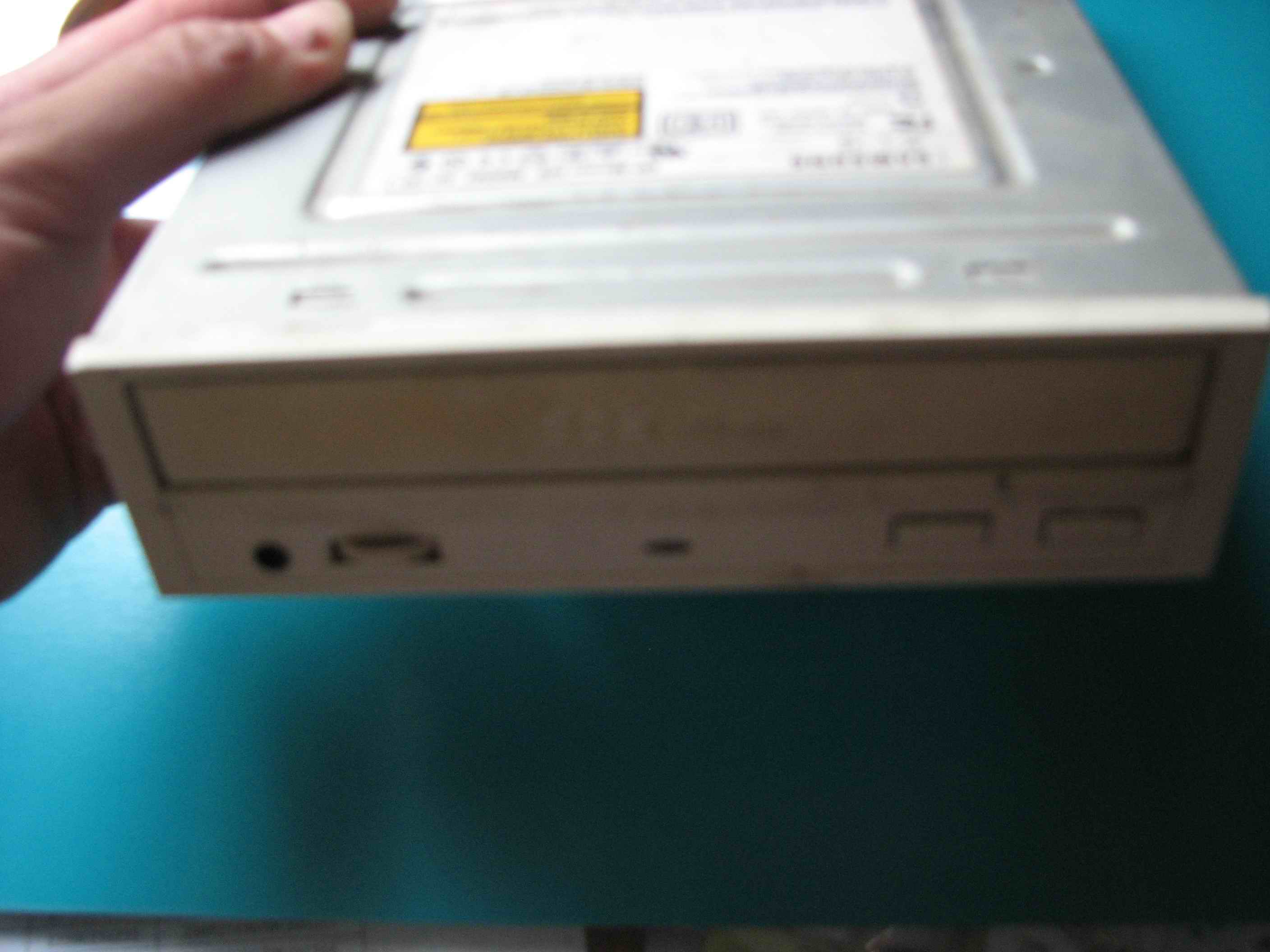

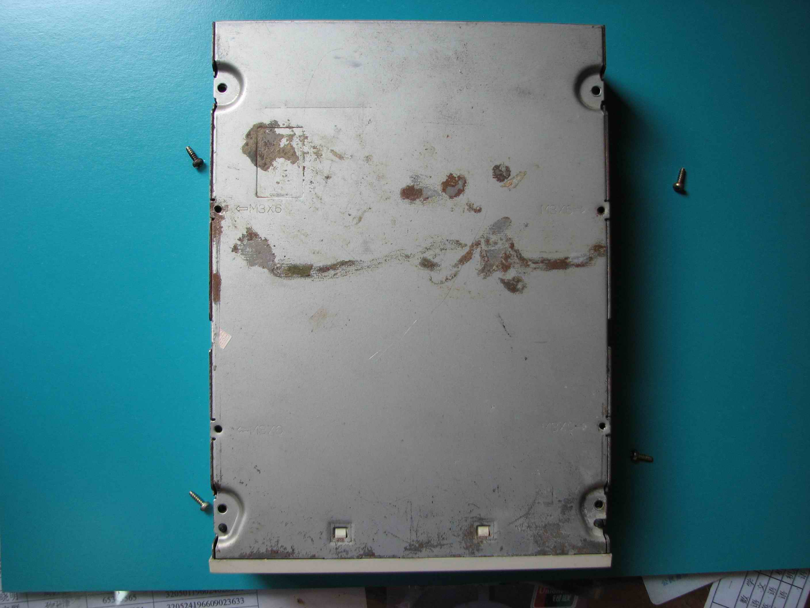

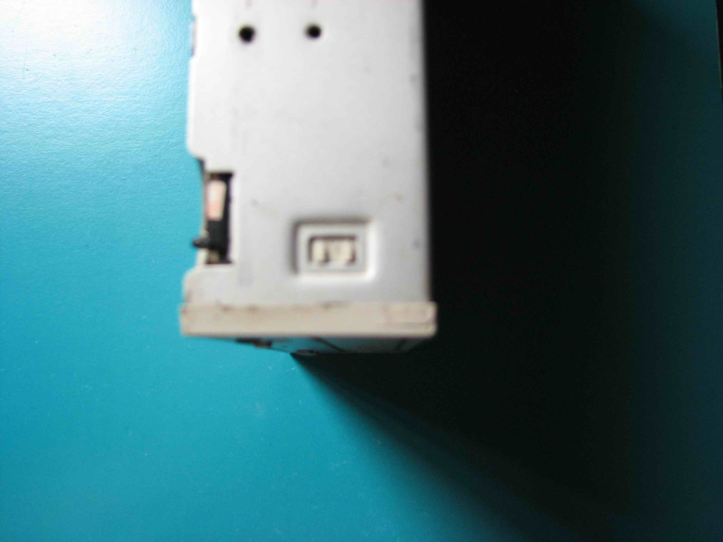

拆开光驱后盖的4个螺丝

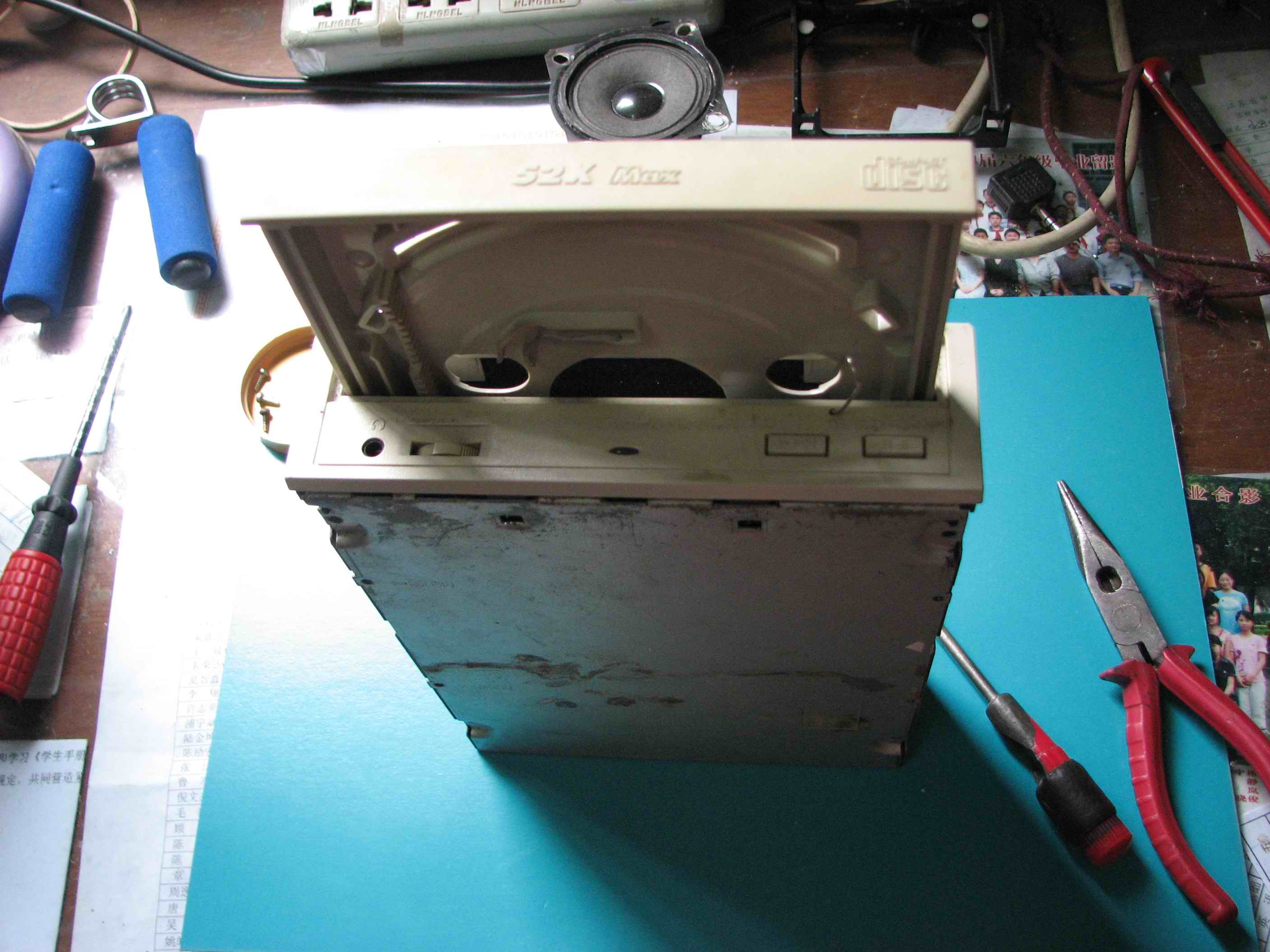

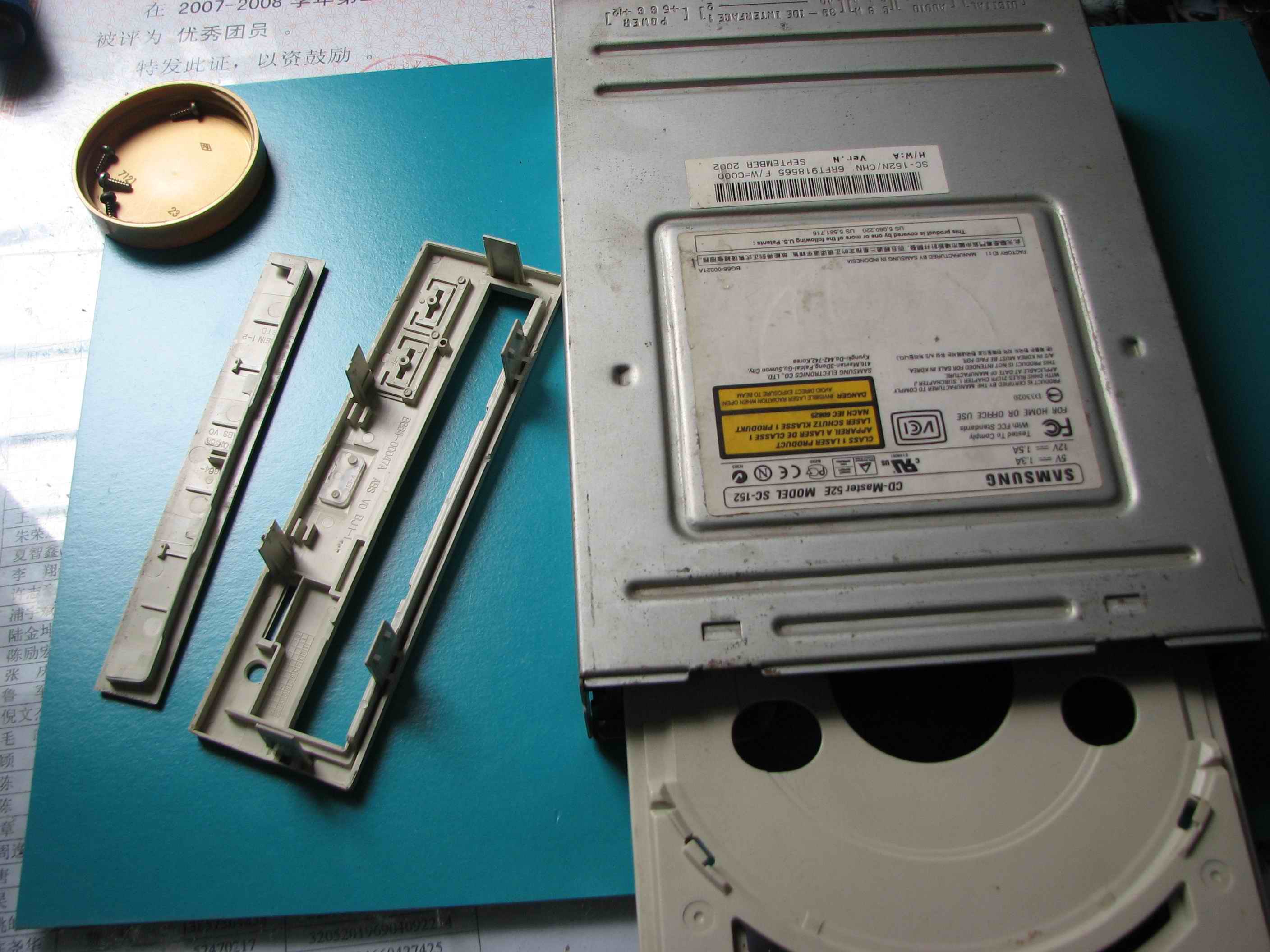

用一字螺丝刀开启上盖、侧面、后盖的扣

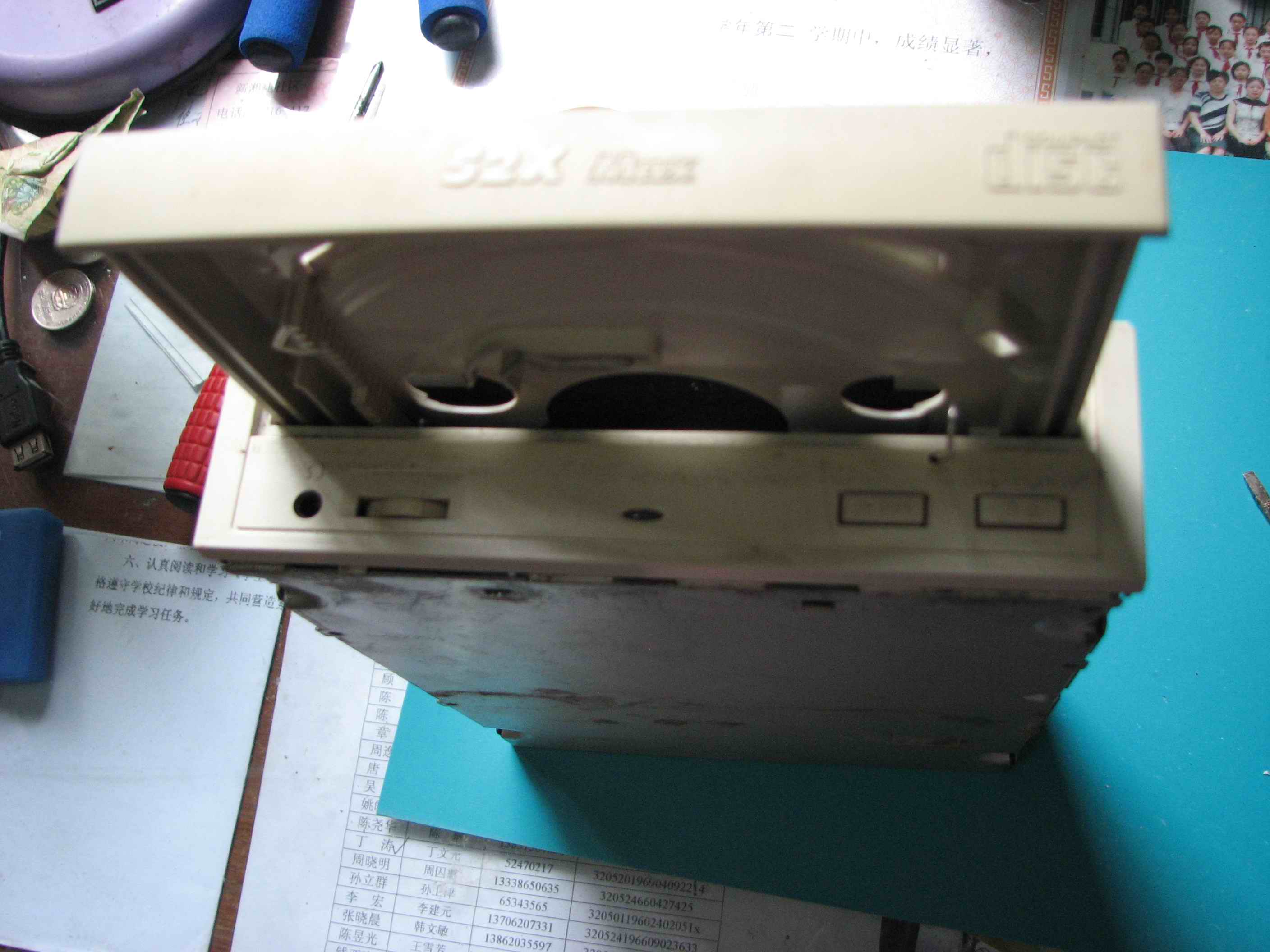

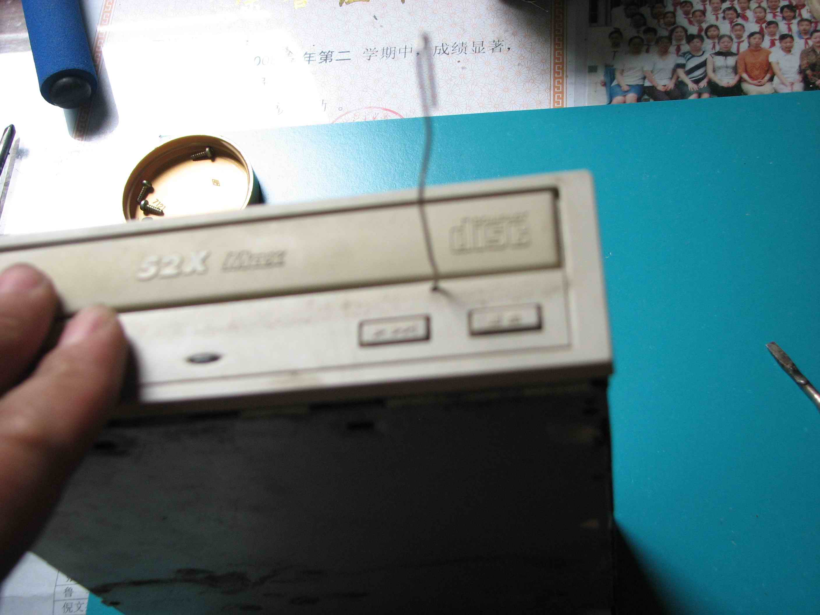

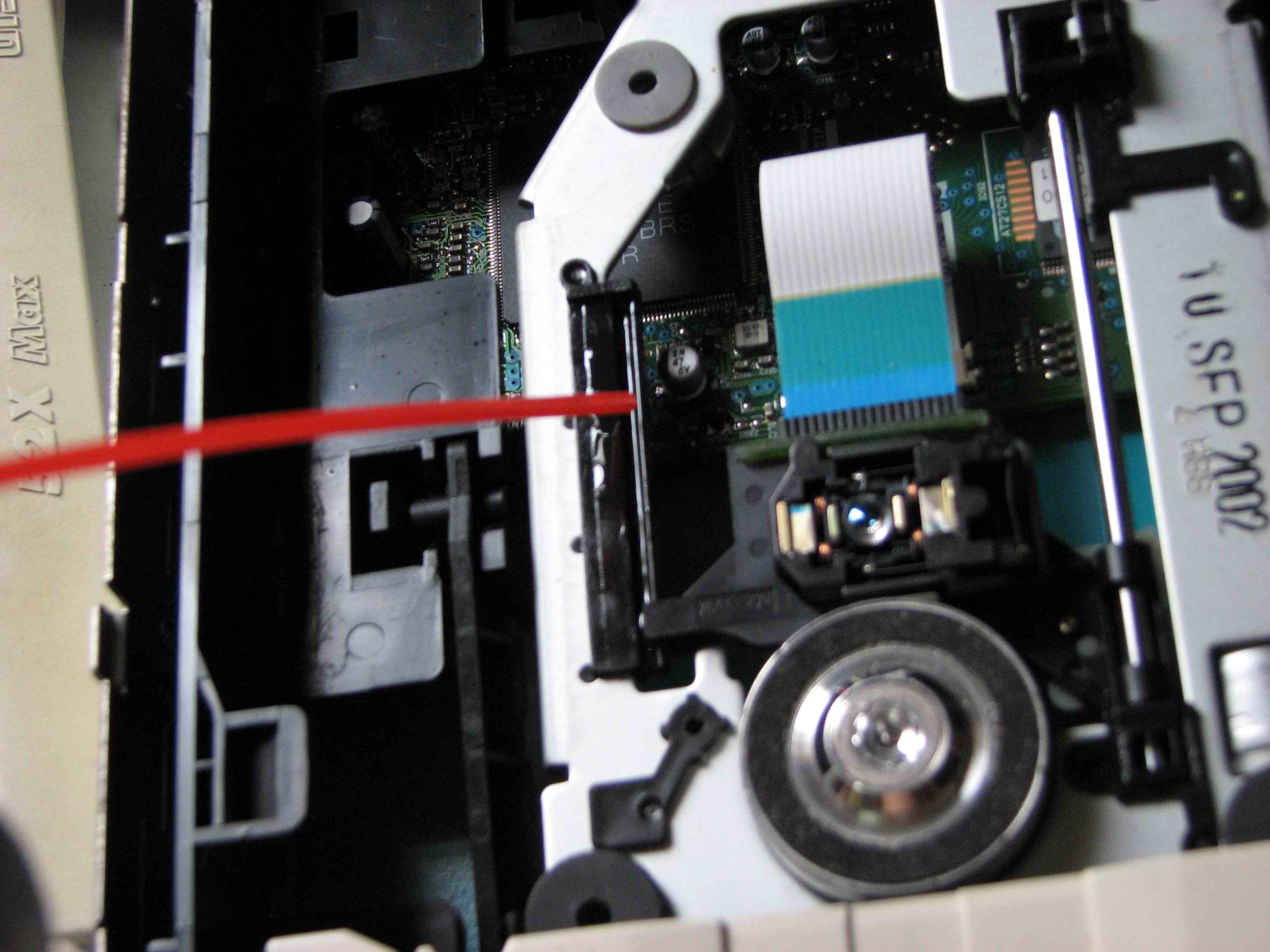

将光驱仓门打开,应该先开仓门再开始拆光驱,若当时忘了通电开仓门,别急,将回形针弄直,光驱前盖上有个小孔,将回形针插入此孔,仓门自然会被回形针顶开。

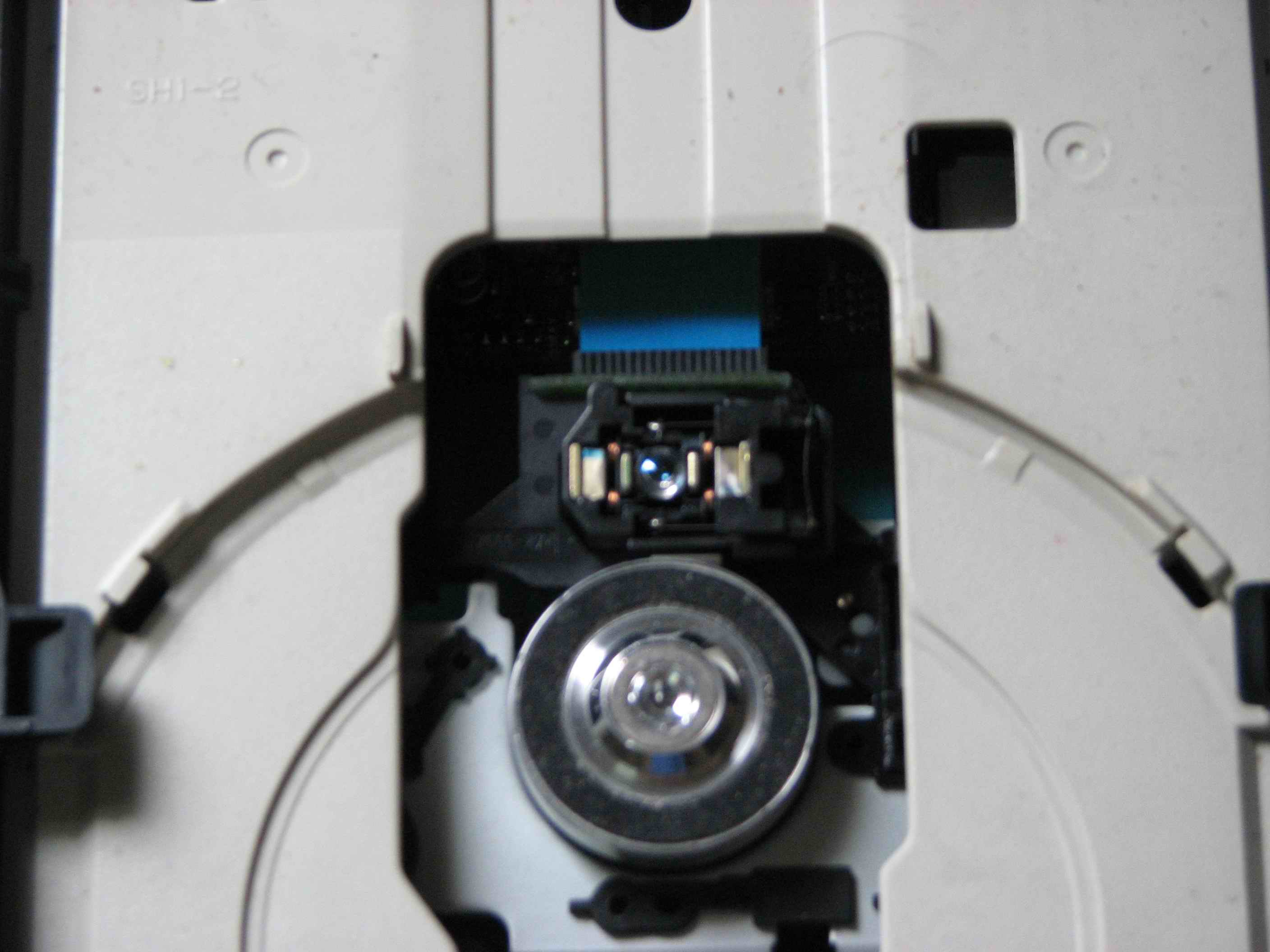

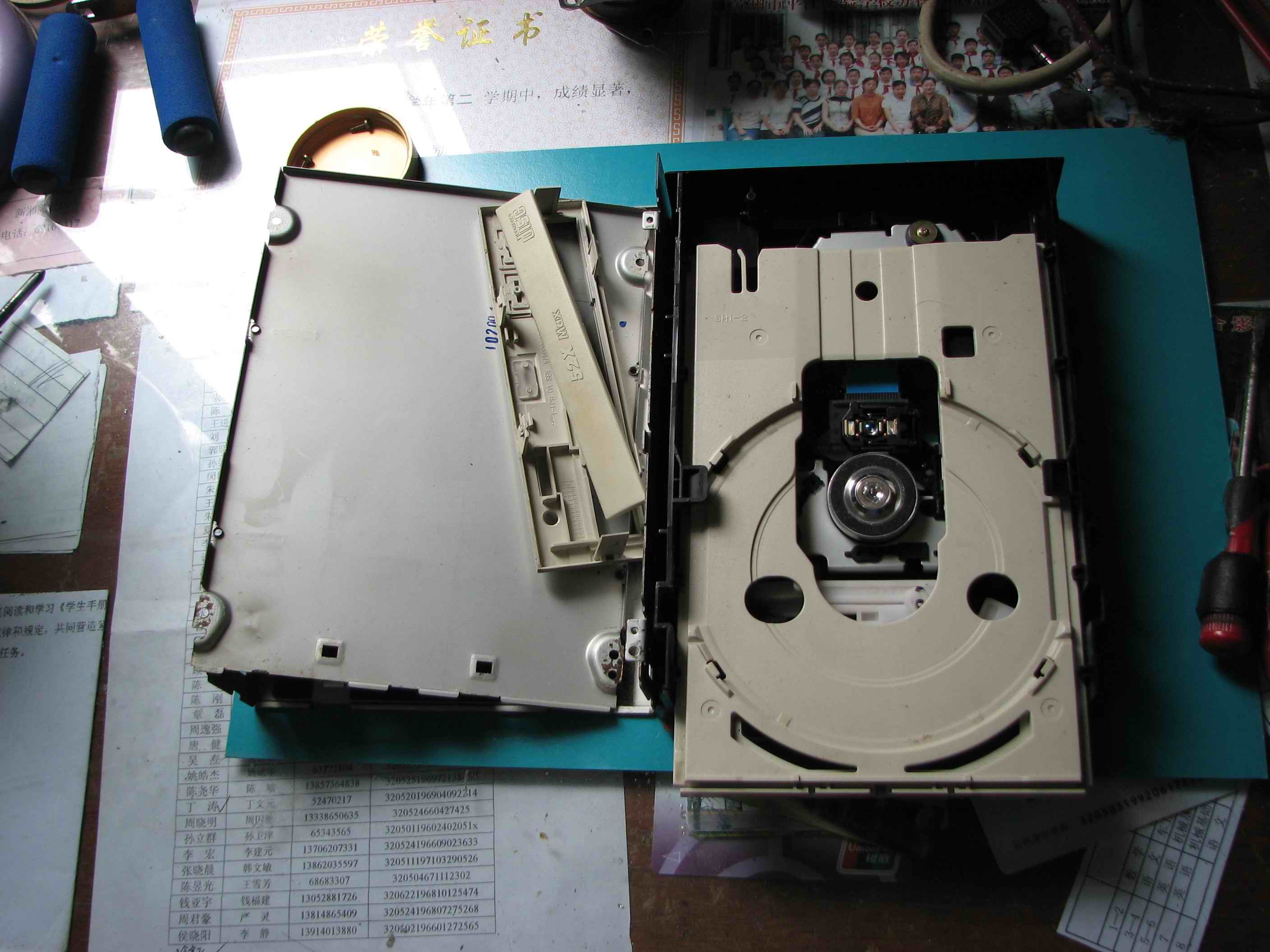

所有东西都拆下后是这样的

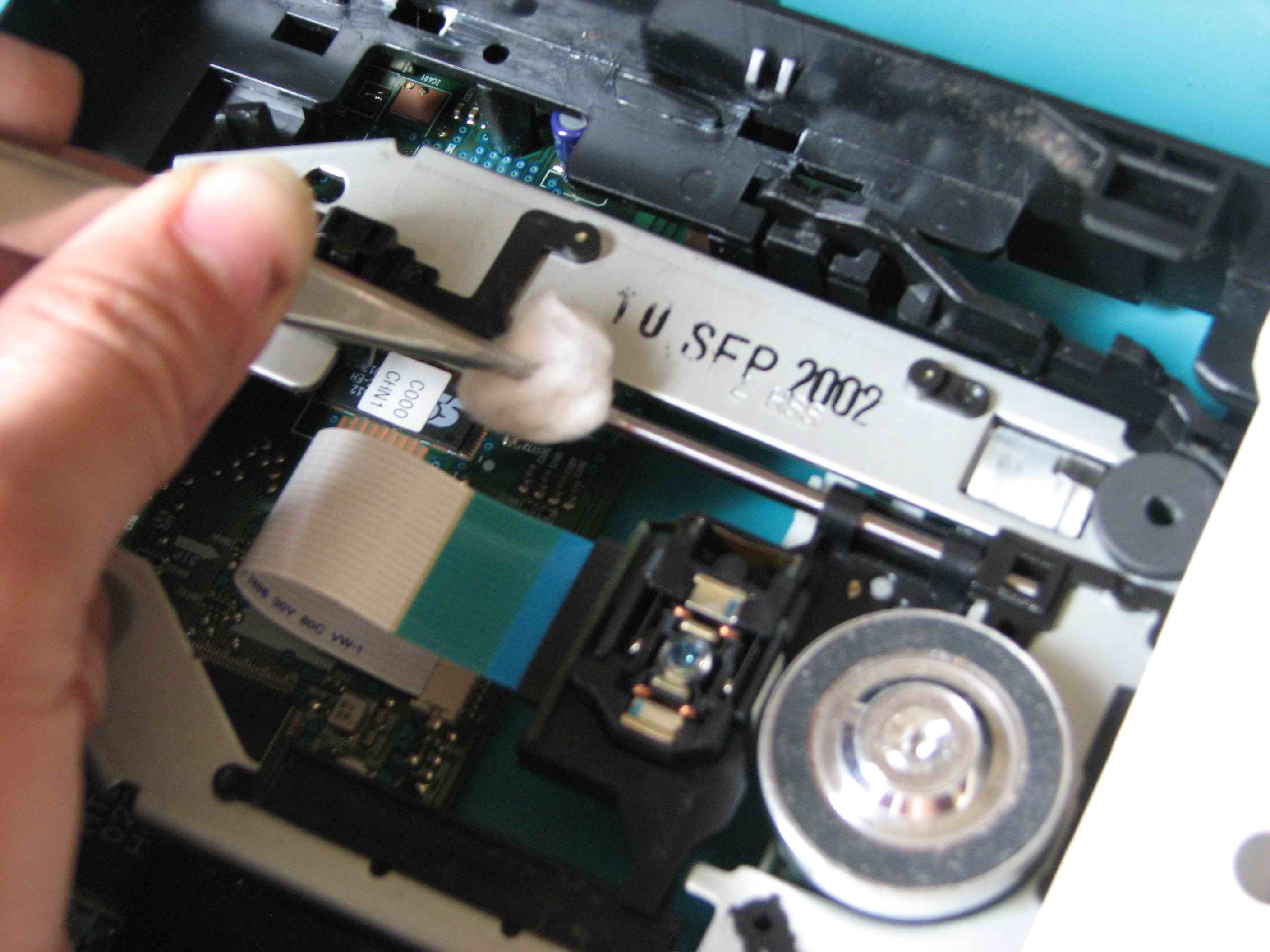

光头用酒精棉花擦拭、2跟主轴也用酒精棉花擦拭

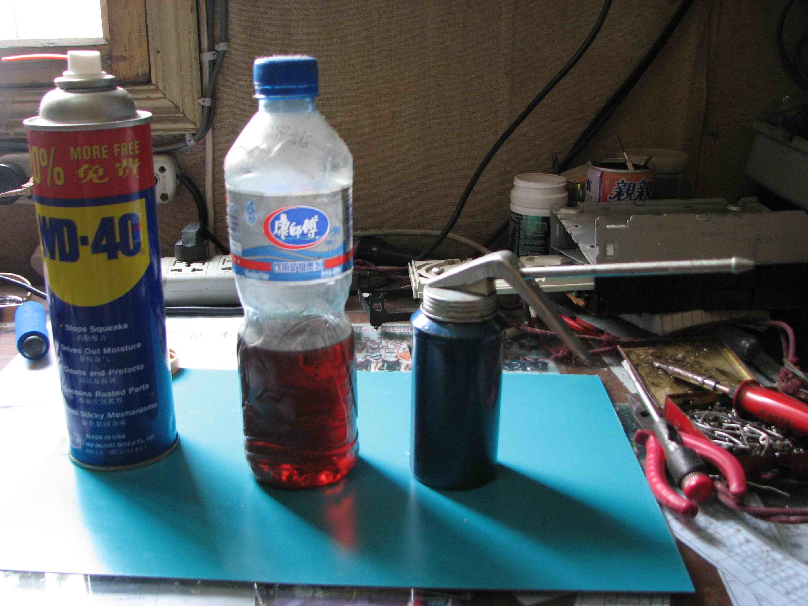

2根主轴都附上一层润滑油
润滑油可以用缝纫机油或专用润滑油,或者稀薄的机油,图中有3种油,一种是专用润滑油(别人给的,真正的老贵了),第二瓶是稀释后的机油,我更倾向于第三瓶油,效力好,持久型好。
