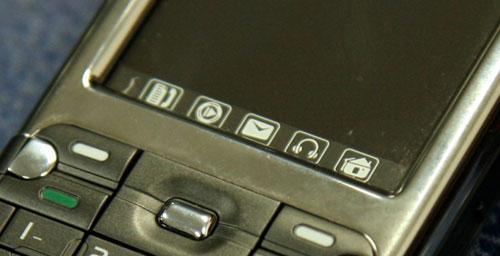

  也许很多人在听到“MTK方案手机”时不知所云,其实这是正规的叫法。MTK方案手机指的是采用台湾联发科公司研制的MTK手机芯片的手机,由于价格低功能强,市场占有率很高,同时由于生产成本低廉,很多不知名品牌都可以进入手机制造的行业,因此使市场造成不小的混乱。一般我们都称之为“山寨手机”,具体的一个显著特征是屏幕是触摸屏,而且屏幕下方有一条灰色功能区,上面分布有四五个功能按键,具体见图:
  看了图基本上我们就清楚什么是所谓的“MTK手机”了,既然明确了目标,那么下面就开始讲讲这个漏洞。
