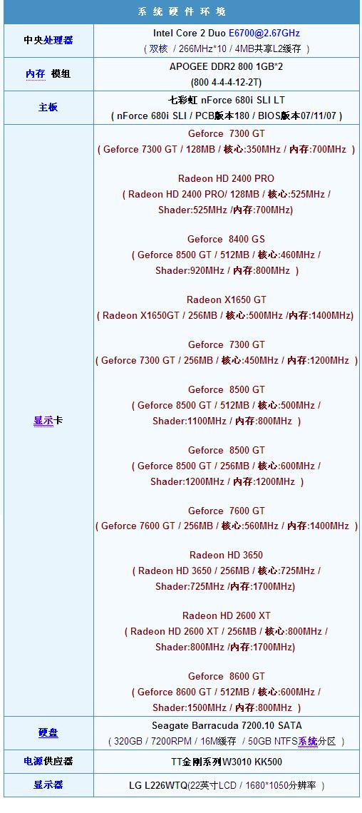

○硬件平台
    硬件平台选用了主流的Intel CoQre 2 Duo E6700@2.67GHz、七彩虹 680i SLI LT和APOGEE DDR2 800 1GB*2,为了保证每相测试成绩的可对比性。其它详细配置如下:
下载次数:620
上传时间:2008-3-27 13:21:45

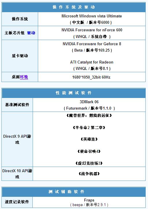

软件平台
下载次数:633
上传时间:2008-3-27 13:36:41
