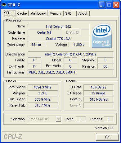

原始外频133
准备工作
锁定PCIE频率100
锁定CPU内存频率比为1/2.66
不加压
超166外频,系统非常稳定!
超190外频,系统基本稳定!
超200外频,黑屏!无法开机!  (180*24=4.8G)
加压(电压原始1.255,加压至1.300)
超200外频,系统基本稳定,并经过一次SUPER_PI 104 19运算
再次加压到1.400,超208外频,开机画面显示外频为203!
再次加压到1.450,超208外频,开机画图显示外频为203!
此时COMS的CPU温度为69度,立即关机!吓人!!

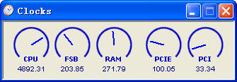

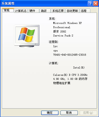

刚才重新调整了COMS
锁定PCIE频率100
锁定CPU内存频率比为1/2
CPU稍加压至1.300(原始1.255),不需要加压至1.45
外频超至200
正常开机 CPU温度45度
系统一切正常!!
谁说CD是菜羊???
45度是个很不错的温度!

再次调整COMS参数
以133*203外频计算4.9G
计算为31秒!!
