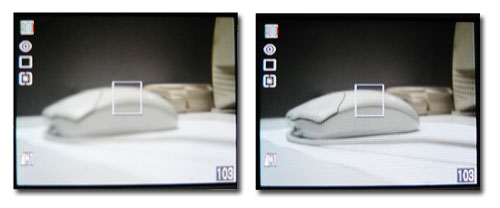

目前市面上5000元左右的数码相机是目前的主流相机。这个层次的相机具有了很多以前在专业相机上才具有的功能例如光圈、快门优先;包围曝光等。在对焦性能上,这些相机一般都使用中央单点对焦,如图5所示,这是CANON公司的POWER SHOT G2 400万像素级数码相机的液景显示屏,屏幕中央的方框就是对焦指示框。
  当我们把框对准图中的鼠标的时候,相机会对鼠标进行对焦,如图6所示,左图为未对焦,右图为对焦成功,我们就可以看出,我们在拍摄的时候,要注意对焦指示框的位置,一定要让其对准我们想要表现的物体上。
  图六 对焦示意图片
