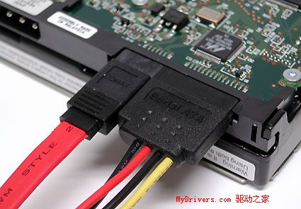

或者使用SATA专用的电源接头
下载次数:173
上传时间:2006-2-28 17:36:50

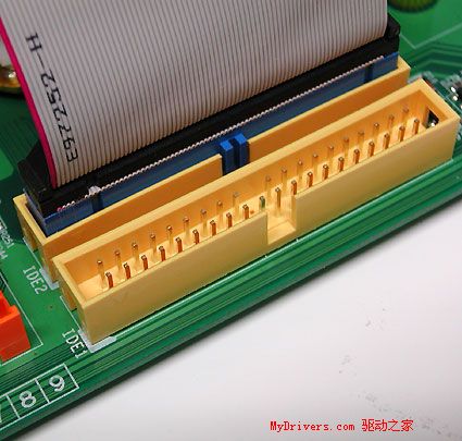

ATA/133 (Parallel ATA,UltraDMA/133或E-IDE)
  这是一种用于连接硬盘和光驱(CD和DVD)的并行总线,也称作Parallel ATA(并行ATA)。最新版本的并行ATA使用40针,80线的扁平数据线来连接主板和驱动器。每条数据线最多可以连接2台设备,需要将设备分别设置为主盘(master)和从盘(slave),这样的设置一般通过驱动器上的跳线实现。
下载次数:173
上传时间:2006-2-28 17:37:21

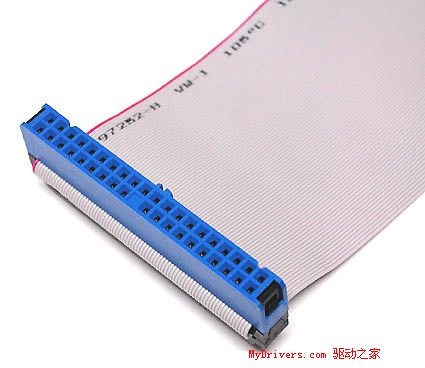

IDE数据线,注意接头上的突起以及缺少一个针孔
下载次数:235
上传时间:2006-2-28 17:37:49

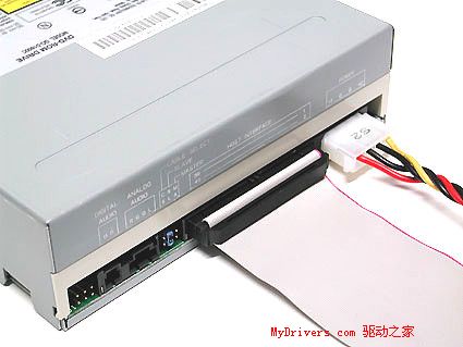

连接一台DVD光驱: 数据线的红色边缘总是靠近电源线
下载次数:176
上传时间:2006-2-28 17:38:20

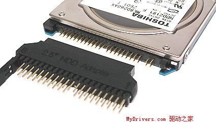

ATA/133接口:上为2.5"硬盘,下为是3.5"硬盘。
下载次数:223
上传时间:2006-2-28 17:38:53
想在台式机上使用2.5"笔记本硬盘可以使用这样的转接器
下载次数:191
上传时间:2006-2-28 17:39:31
警告:在多大多数情况下,数据线接头上的突起可以有效防止数据线反插,但有些老款数据线可能没有这样的设计。接插数据线时请遵循这样的原则:数据线有颜色标示的一侧边缘(一般是红色)应该对准主板IDE接口标有数字1的一侧,实际上,该边缘表示第一针。
  此外,数据线有颜色标示的边缘应该靠近驱动器的电源线。同样也要仔细检查主板和驱动器上的IDE接口以及数据线接头,确保它们缺针及缺针孔的位置相对应。

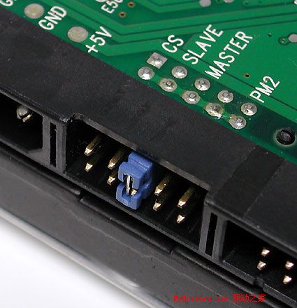

  用一条数据线连接两台设备后,需要用下图中的蓝色跳线帽进行主从盘设置,硬盘上一般会有图示说明,或浏览硬盘厂商网站。
  术语表:ATA = Advanced Technology Attachment 高级技术附加装置 E-IDE = Enhanced Integrated Drive Electronics 增强型综合驱动器电子
下载次数:180
上传时间:2006-2-28 17:40:12

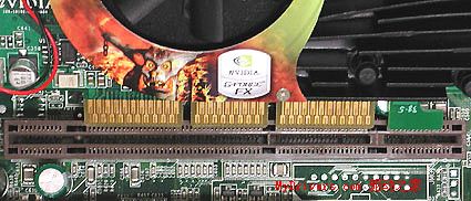

AGP 图形加速接口
带固定夹的AGP插槽

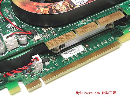

  目前大多数显卡都使用图形加速接口(AGP),少数电脑(大多历史悠久)还在使用PCI接口显卡。而新一代的PCI Express (PCIe)接口来势汹汹,大有取代AGP之势。注意:PCI Express为串行总线,而PCI(不带Express)是并行总线,二者完全不同。
下载次数:208
上传时间:2006-2-28 17:40:40
上为AGP显卡下为PCI Express显卡,注意二者金手指部分的显著不同
下载次数:210
上传时间:2006-2-28 17:41:15
