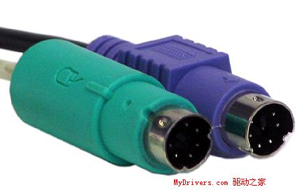

有些主板上的PS/2接口可能没有颜色标示,别担心,插错接口并不会损坏设备,但此时鼠标键盘将无法工作,电脑也可能无法启动,很简单,将鼠标键盘对调一下接口肯定就对了。

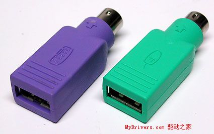

前面提到的USB - PS/2转接器

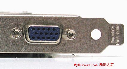

VGA显示接口
显卡上的VGA显示接口

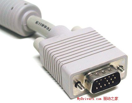

24楼
显示器使用一种15针Mini-D-Sub(又称HD15)接口通过标准模拟界面连接到PC上。通过合适的转接器,你也可以将一台模拟显示器连接到DVI-I界面上。VGA接口传输红、绿、蓝色值信号(RGB)以及水平同步(H-Sync)和垂直同步(V-Sync)信号。
显示信号线上的VGA接头

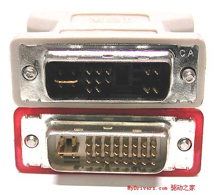

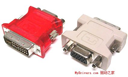

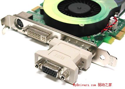

新款显卡一般都提供2个DVI接口,可使用一种DVI-VGA转接器来在两种接口之间转换。

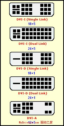

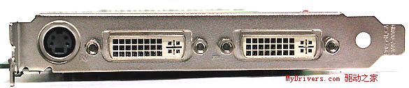

一块具备两个DVI端口的显卡,可同时连接两个(数字)显示器
因为数字显示取代模拟显示的进程还比较缓慢,目前这两种技术还处于并存阶段,现在的显卡通常可以支持双显示器。广泛使用的DVI-I接口可以同时支持模拟和现实信号。而少见的多的DVI-D接口只能输出数字信号,无法输出任何模拟信号。许多显卡以及部分显示器都提供了DVI-I - VGA转接器,这样那些只提供15针D-Sub-VGA接头的老显示器也可以在DVI-I接口上继续工作。

DVI接口类型及其阵脚分布(显卡上最经常使用的是DVI-I)
术语表:DVI = Digital Visual Interface 数字视觉接口

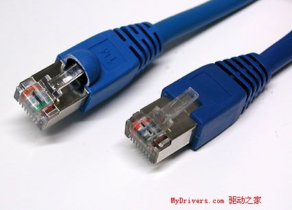

有线网络主要使用我们都很熟悉的双绞线进行互连。现在,千兆以太网正在逐步取代百兆以太网。网线主要有两种类型:
- 直通线,最广泛使用的双绞线
- 交叉线,用于特殊情况下的连接
使用直通线的网络设备一般连接到交换机(switch)或集线器(hub)上,如果想要直接连接两种同类设备,比如两台PC,则可以使用交叉线而无需通过交换机或集线器。
RJ45,用于LAN和ISDN
