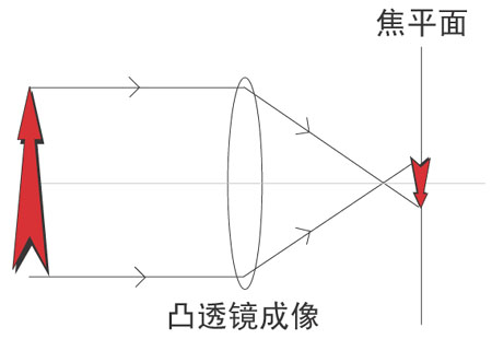

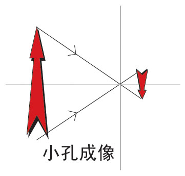

  让我们先来了解一下几个概念。我们都知道,摄影术的原理就是小孔成像。光线通过小孔将景物呈现在成像面上(图2)。17世纪末,玻璃透镜诞生后,人们利用凸透镜成像的原理来制作照相机。如图3所示,光线在通过凸透镜的时候发生了折射,方向发生了变化,最终所有的光线都聚集在一点,然后以锥形状发散开来,最终在焦平面上成像。

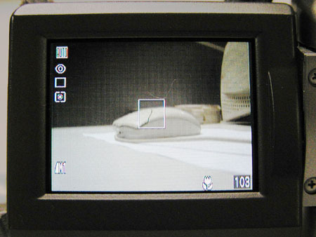

目前市面上5000元左右的数码相机是目前的主流相机。这个层次的相机具有了很多以前在专业相机上才具有的功能例如光圈、快门优先;包围曝光等。在对焦性能上,这些相机一般都使用中央单点对焦,如图5所示,这是CANON公司的POWER SHOT G2 400万像素级数码相机的液景显示屏,屏幕中央的方框就是对焦指示框。

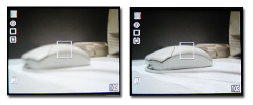

  当我们把框对准图中的鼠标的时候,相机会对鼠标进行对焦,如图6所示,左图为未对焦,右图为对焦成功,我们就可以看出,我们在拍摄的时候,要注意对焦指示框的位置,一定要让其对准我们想要表现的物体上。

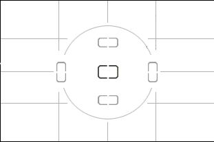

  上面的办法固然好,但是也有其局限性,就是当相机装在某个固定的地方例如三角架,移动再构图的动作就会显得很困难。为了解决这个问题,相机厂商在一些高档的数码相机上应用了多组测距组件来实现多区域自动对焦。如图7,拍摄者可以选择5个可自动对焦的区域中的任何一个进行对焦。92年CANON公司在新推出的EOS 5相机中,使用了眼控技术,可以由眼睛来选择自动对焦区域,更加方便快捷。
