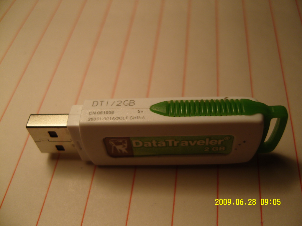

我有一个金士顿的U盘(型号:DT1/2GB CN051008 5V 28031-001AOOLF CHINA),一开始用还是好好的,前几天突然该U盘不存数据了,U盘里面的文件也不能删除(提示:无法删除,磁盘写保护,请去掉写保护),格式化和在DOS下格式化都不行,都是提示磁盘写保护。请问我有什么方法能修复该U盘,或者你们能不能提供该系列U盘的量化工具???望能速回复,不胜感谢,急急急~~~~~~~~~~~
我已经用过许多量产工具都不成功,且在DOS下低格也不行,现在还出现个新的问题,用过该U盘的电脑很可能连其他U盘都有可能出现这个状况,其他U盘在其他电脑上又是正常的。经测我的电脑的USB接口是正常的。我已经换了5台电脑测试了,都不行。希望能速帮忙解决问题.
1、换台电脑该U盘还是同样提示。
2、已经试用了许多量产工具还是不行。
3、低级格式化和用光盘WINPE启动后在格式化都还是不行。
4、新的问题,把该U盘的数据复制到桌面后导致该电脑的所有其他外接U盘和移动硬盘都出现同样的问题,把其他U盘和移动硬盘插入其他电脑,能正常使用,而把该U盘插入其他电脑后,提示安装驱动,然后点下一步,直到完成,打开该U盘还是不能使用。
5、使用多种杀毒软件没有查到有病毒。
6、用了部分专杀工具没有效果。
7、该U盘绝对肯定没有写保护开关。
根据以上测试,我怀疑是病毒的可能性比较大,希望哪位高手能帮忙解决下~~~~~~~~~~~

据楼主描述判断,应该不是病毒。
无论多顽固的病毒,格式化后,应该也是可以清除的。
个人感觉应该是u盘硬件问题,可能是某些地方焊接点松动导致。

关闭USB的自动启动功能,升级杀毒软件查杀病毒
回复:关于U盘写保护的问题,急急急~~~~~~
不是病毒问题,确实是写入保护了,原因无非两点一是系统升级时插如U盘写入的二是没有删除硬件直接拔插,品牌都和我的一样,去让专业人士修一下吧价格很贵快够买个了,如果有购买单就到经销商那换个,这种原因是包换的。

试试这个[万能的修理U盘软件(usbboot) v1.67 免费版 ]
这个软件本来是用来制作WIN98的启动盘的,也就是将U盘直接制作成WIN98的启动盘,但可能作者自己都没有想到,修理U盘的功能才是这个软件的价值所在

  里边的芯片坏了,只能去换一个了...

集中常见情况:
优盘质量不过关,芯片、焊点等等除了问题导致这类匪夷所思的情况;
没有在机器上删除优盘就直接拔下,我就遇到过这种情况;
至于zg1_2004说的也是有可能的。
