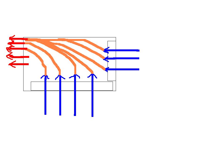

发表于: 2009-04-15 17:22
回复: 电源改装的一个问题!0
现在有两方案:一加装8CM后置吹风风扇,理想情况下改装后应该是这个样子滴:
二多花点money把12CM风扇换成超静音温控风扇
不过哪个都没实施呢...呵呵!

发表于: 2009-04-15 17:26
回复 8F 发誓当白客 的帖子
这样的话还是温控风扇好点,你这样加2个风扇声音只会更大,2股气流的声音加上主轴摩擦

发表于: 2009-04-17 13:04
回复:电源改装的一个问题!0
已经按第一种方案改装成功了,静音效果相当好,电源也没比以前热,现在12CM风扇830转,8CM估计也就1000转左右(不能测速),也因为我整机功率小,
780主板 X1
X2 5000+CPU X1
320硬盘 X1
2G800内存 X1
然后就三个风扇,平时转速都在1000转左右!
这是改装的基础,如果高端平台的话,难度就大了!
