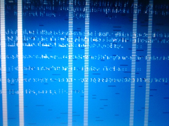

紧急求助 电脑花屏了
紧急求助 电脑花屏了
最近不知道怎么搞的
电脑老是花屏
该怎么办呢?

检查接触
什么显示器?LCD?CRC?
回复:紧急求助 电脑花屏了
这显然是LCD显示器,估计是排线问题,或者屏受到强电磁干扰。
回复:紧急求助 电脑花屏了
显卡太热了?
回复:紧急求助 电脑花屏了
这种情况应该是内存问题的!!你试试换条内存!
这情况我见过不少了!
回复:紧急求助 电脑花屏了
首先确定是硬件问题,显卡和内存故障都有可能出现这种情况!建议使用替换法排查。
旅途没有终点,站台就是我的收获!
回复:紧急求助 电脑花屏了
LZ 的机器是笔记本还是台式机?
要是笔记本的话 就找一个外接显示器试用
如果还是花屏  就是显卡的问题
相反没有花屏  就是排线松了  (台式测用方法一样)
回复:紧急求助 电脑花屏了
重装一下驱动,试试看
回复:紧急求助 电脑花屏了
回复: 紧急求助 电脑花屏了
大部分电脑花屏由显卡引起。
如一开机就花屏,先检查显卡的散热,摸一下显存芯片温度,检查显卡风扇是否停转。再看主板AGP插槽是否有灰,检查显卡金手指是否被氧化,清理灰尘,用橡皮擦金手指,把氧化部分擦亮。假如散热有问题就换个风扇或在显存上加装散热片。或进BIOS看AGP的电压是否稳定在1.5V附近。
如玩游戏、做3D时才花屏那在排除掉散热后可以先试换一个版本的显卡驱动,有可能是显卡驱动与程序本身不兼容的或驱动存在BUG。
如还是花屏,可以尝试刷新显卡BIOS,去显卡厂商的主页更新BIOS下载。对杂牌显卡,可试大厂商的BIOS刷显卡。注意刷新BIOS有风险,且以上基于显卡在保修期外.在保修期内则在排除软件问题后尽快送修.
