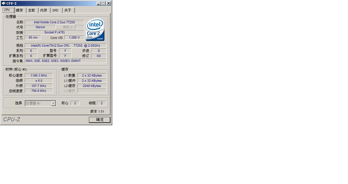

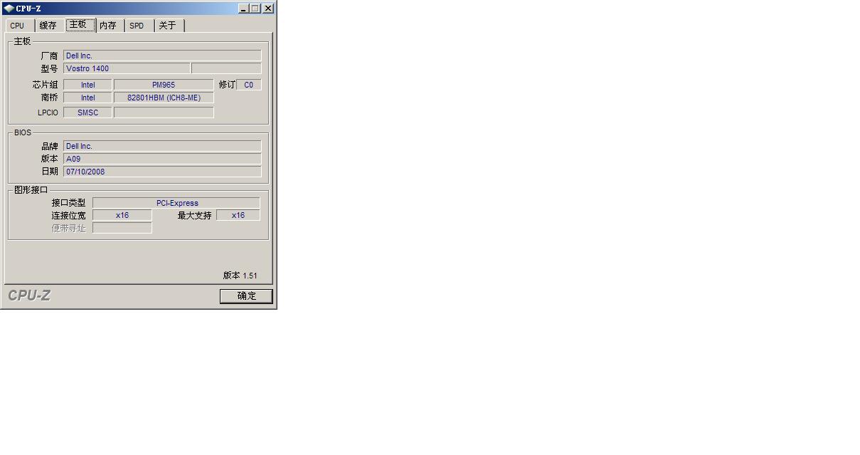

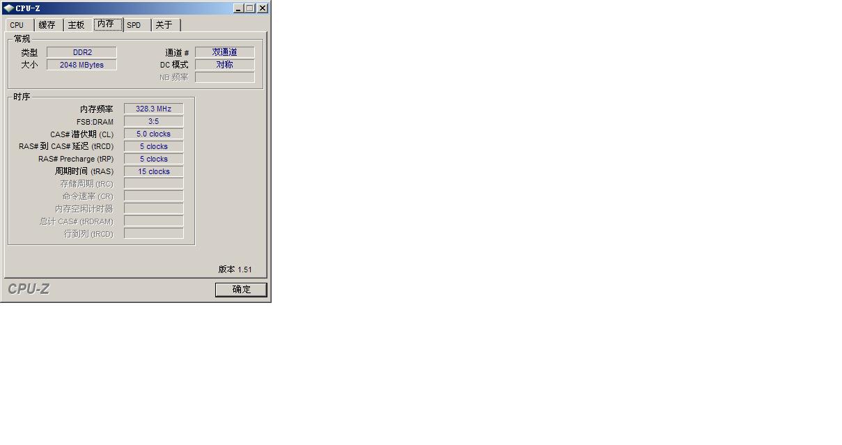

近来,俺用的本本风扇声音很大,从底部看风扇排风口,发现里面一大层灰,我看笔记本保修期,no已经过了很久了,俺的本还算是老本了,但是当时买本时考虑使用,所以配置还是满高的

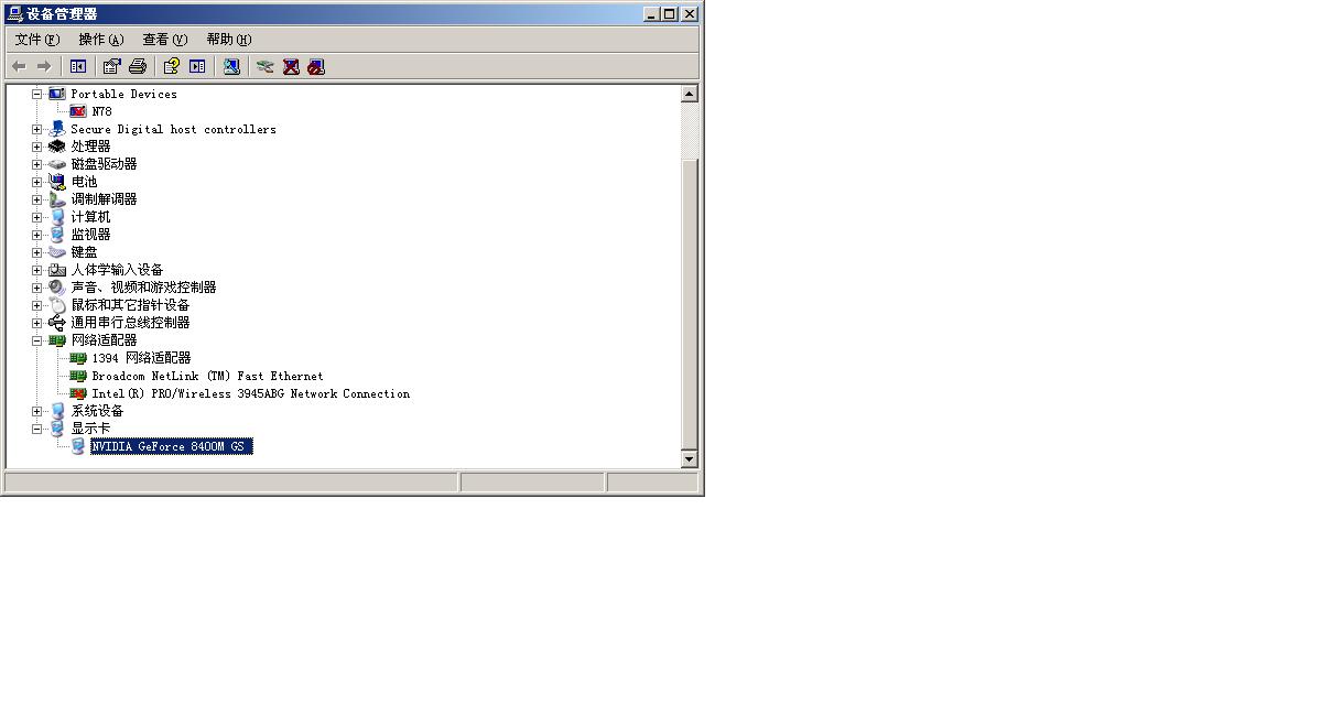

显卡是

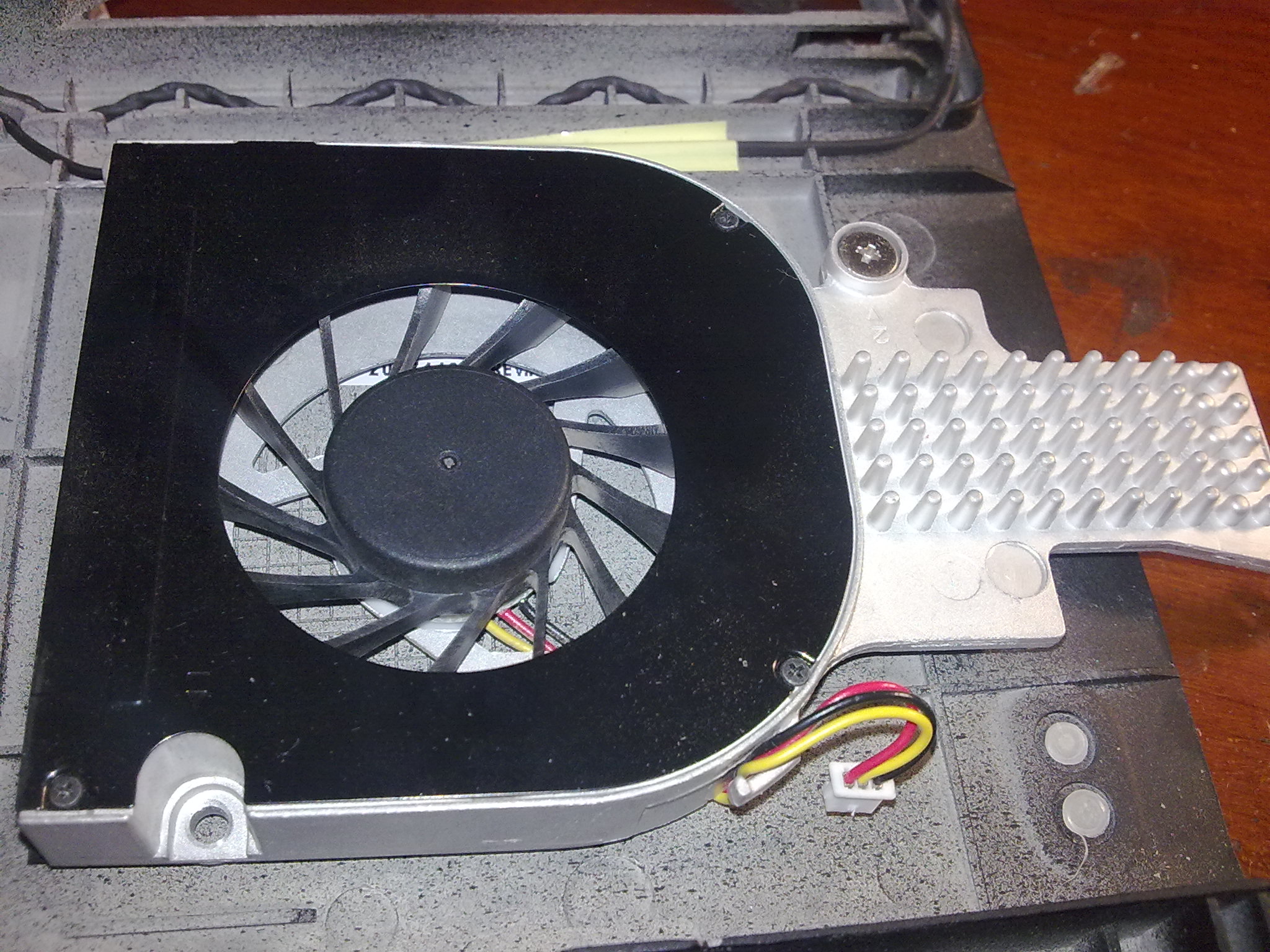

因为风扇散热不好,发热量简直可以说烫手,本人又舍不得拿money去外面让别人弄,算了自己拆吧,因为这笔记本风扇在主板下面,必须从上到下拆下去,

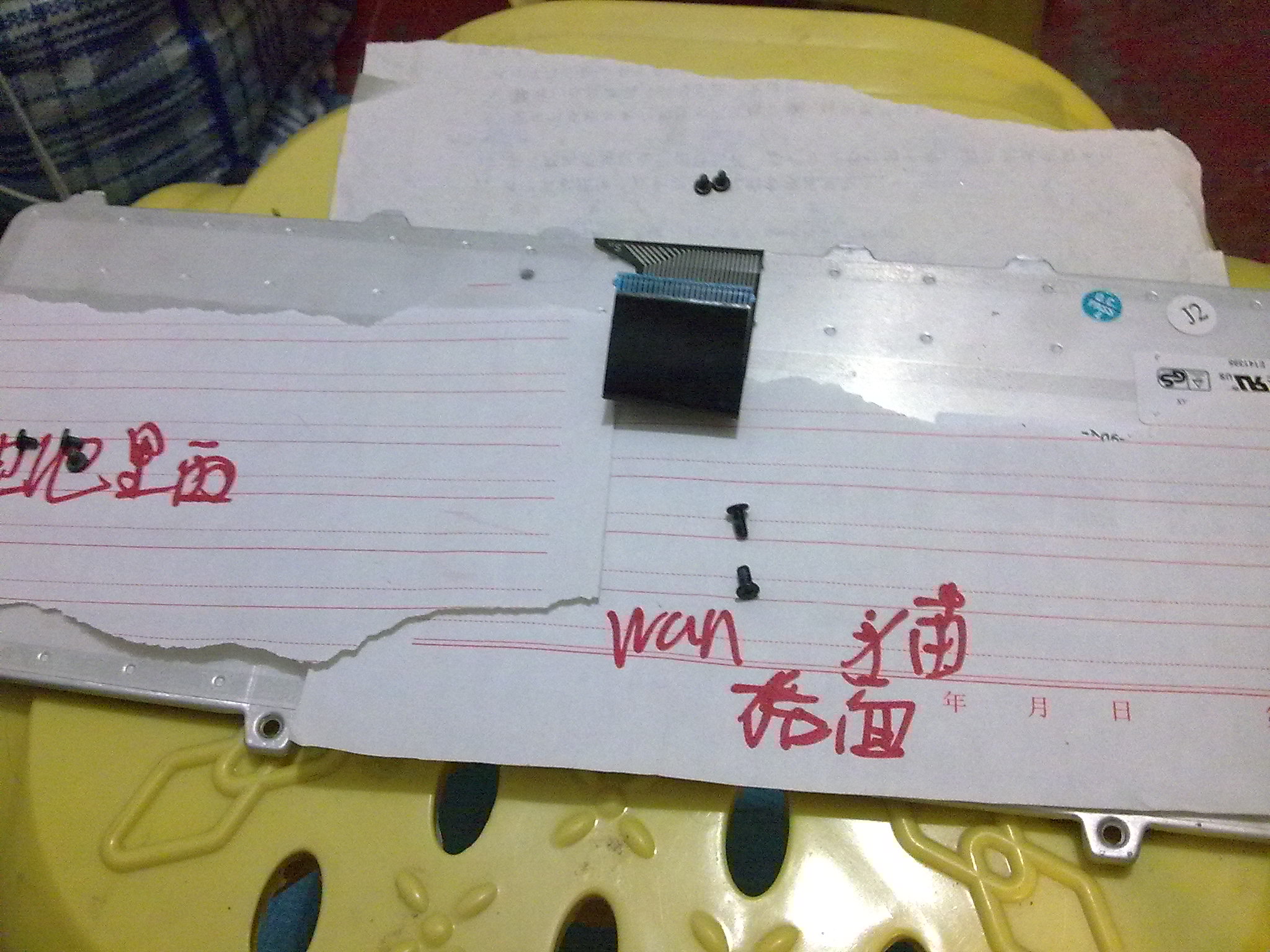

我先把键盘上面的压条撬开,拿下来,然后,我拆了键盘上的螺丝,拔掉键盘下面的连接线后,拆下键盘

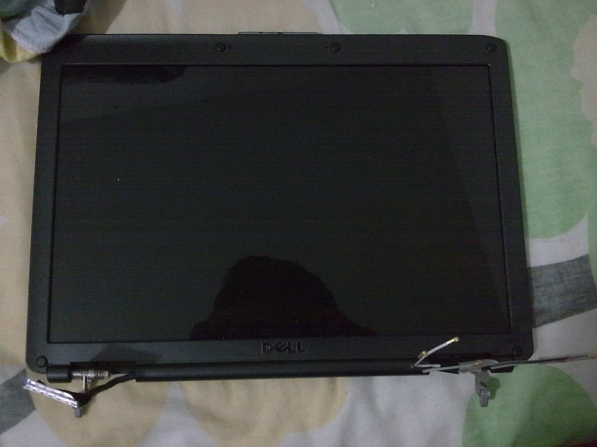

然后我们先把屏幕拆下,方法是:先拔掉左面和屏幕连接的拿长线,粗的那根,,,拆下键盘上面开机按钮的那块板的螺丝,然后拔掉显示屏连在无线适配器上面的连接线
(557.39 K)
2009-5-18 1:02:55
(436.17 K)
2009-5-18 1:02:55

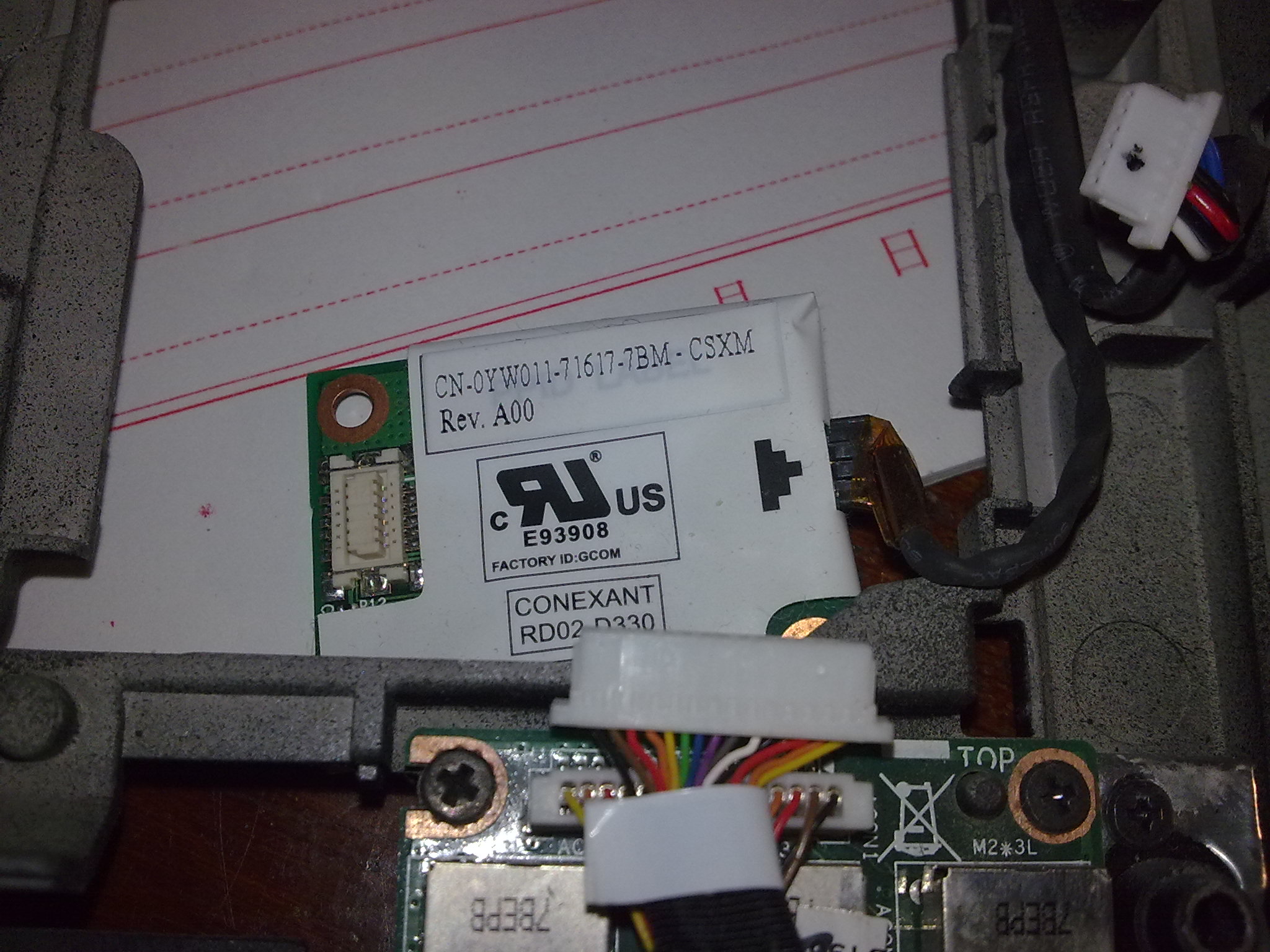

连接线就是图上那一黑一白的线,然后先把无线适配器适配器螺丝拆下来,拆下适配器,,,然后把本倒过来拆下拆下电池槽两旁那较浅的那螺丝,那螺丝作用是连接显示屏那旋转部件的连接固定,然后,我们拆下有线网口和猫口两旁的螺丝,拆下最后一颗时注意拿这屏幕,防止屏幕掉落,,拆下螺丝后,屏幕一拉基本就拿出来了,没拆过的机器可能有一点紧,大家注意点,千万不

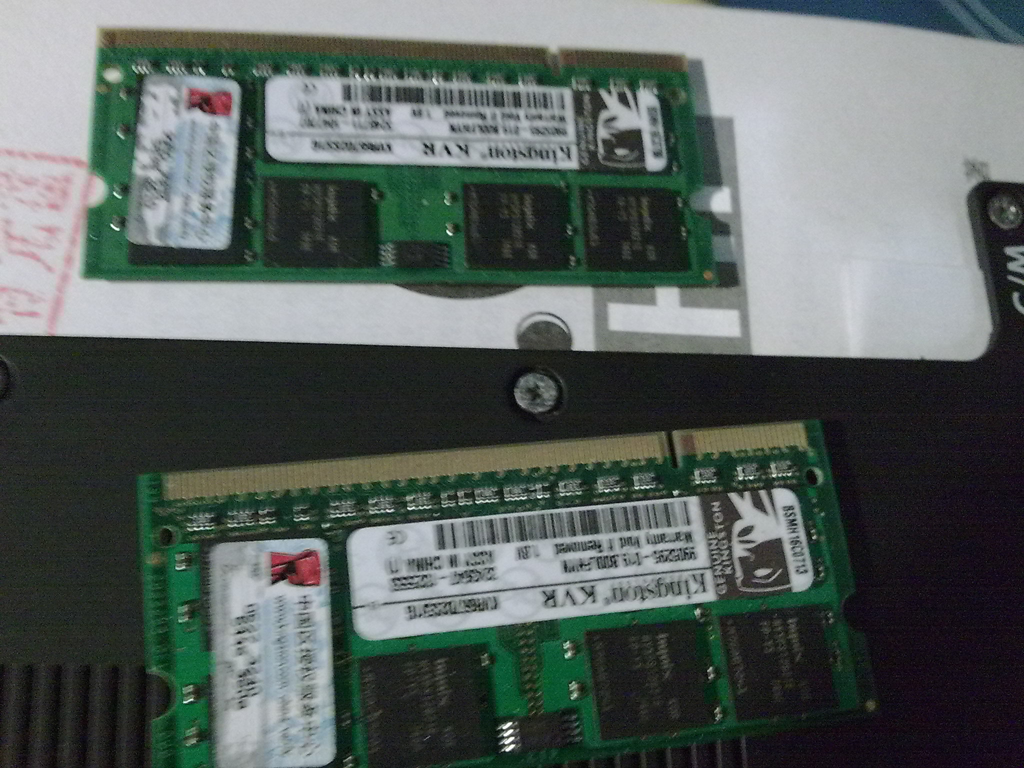

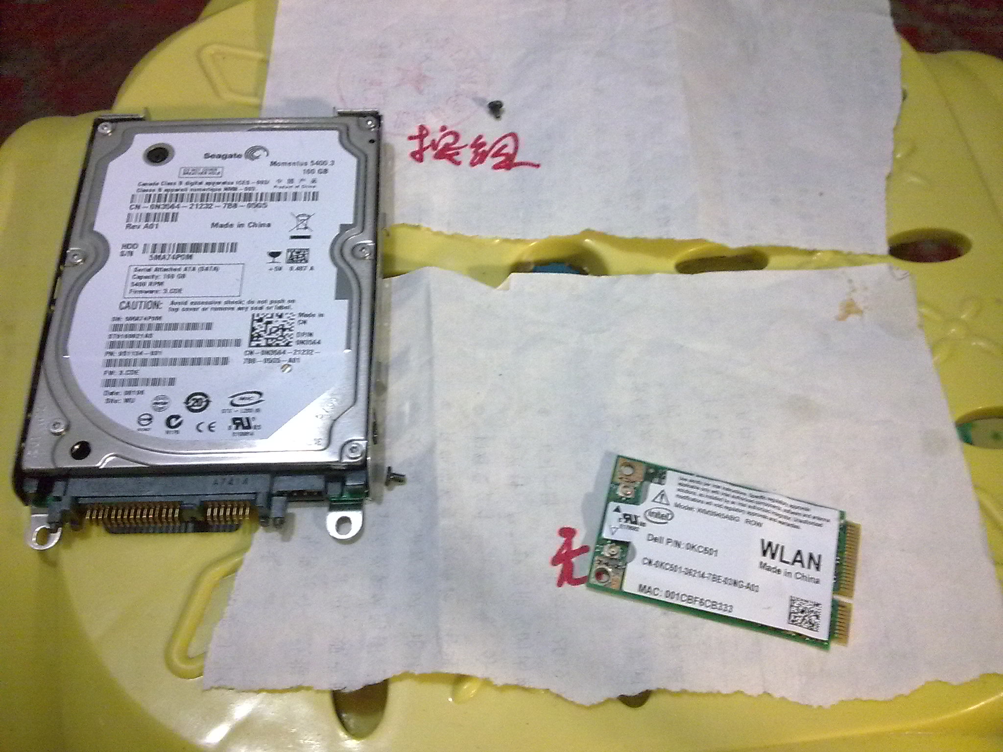

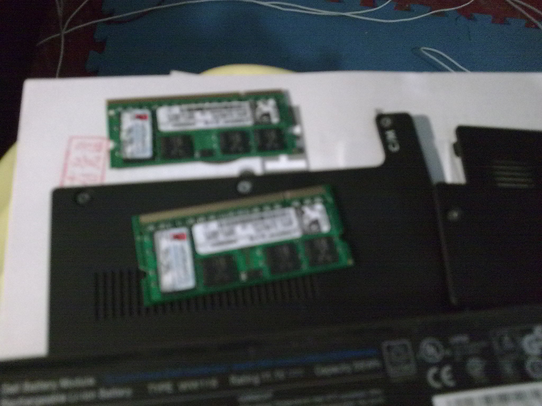

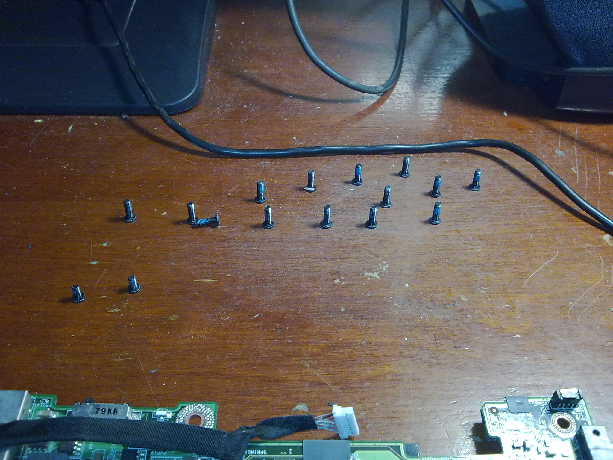

然后我们就拆下其它部件,光驱,内存条,硬盘等可拆部件,然后,我们拆下下面所有螺丝,那些槽最深的拆下,一共14颗

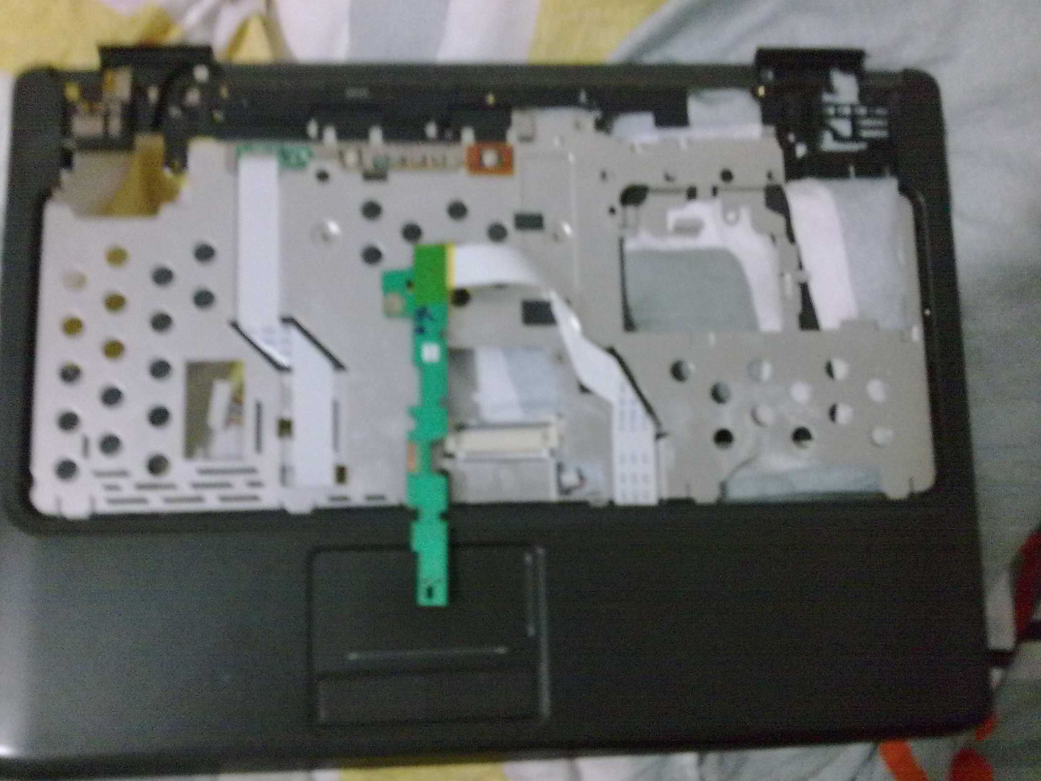

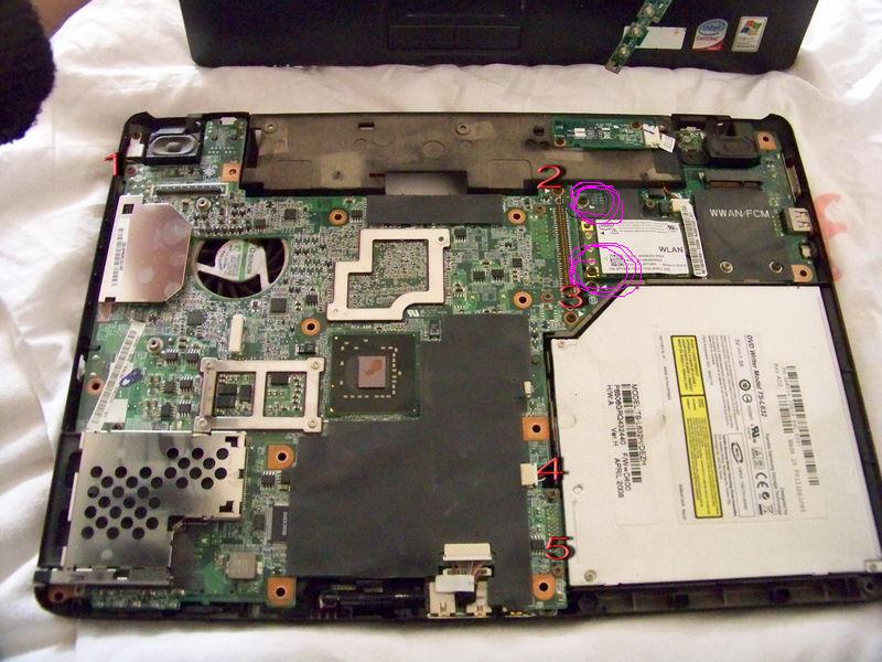

然后拆下电池槽里面3颗螺丝,然后把机器正过来,拆下里面能拆的螺丝,然后就可以把板拿开了
(557.39 K)
2009-5-18 1:02:55
拿开时要注意触摸板和主板的连接线,,要慢,,然后在拆掉主板上一些螺丝,这两个螺丝一定要注意,看图上
(89.40 K)
2009-5-18 1:02:55
标记处然后,拔掉主板上喇叭和其它一些连接线就可以拆下主板了,最后就是拆掉风扇清理灰尘了哈哈
下面是拆装结果

装的时候发生一点小插曲,装完以后怎么开都开不亮,我想出现什么问题了,前面我以为是显示屏连接,问题,因为原来出现过显示屏连接问题开不了机,后来重新弄了一次不行,后来我就想可能是主板上连接问题,突然意象,想到了我把风扇拆下来清完灰尘后,装上时没有把风扇连接线装上,我晕,又拆了一遍,连接好,开机,OK成功了
所以我告诉刚学拆机的同僚一句话:细心是最重要的阿!!!
