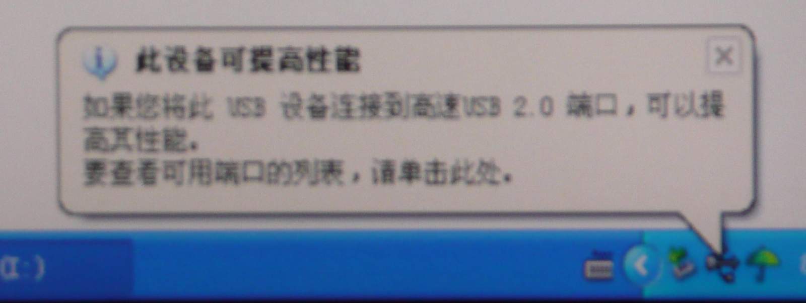

各位大虾:
在下救助,当我插入新买的清华紫光U盘(2G)时,先后出现如下提示。在下不明白如何处理,于是只好按第二图的“关闭”之后继续使用。结果,往此U盘中“读”或“写”数据均“超、超超超超超超超超-----慢!!!”。请高手指点!!

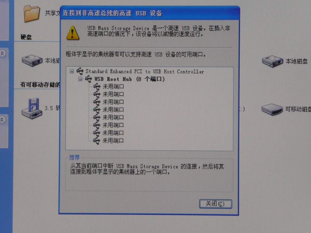

图2:

“图2”中所提的“粗体字显示的集线器上的一个端口”在哪?在下已经插遍主机箱上的前后USB口,均不行!求求各位高手啦。。。。。。。

很遗憾,你的主板芯片组不支持usb2.0这是硬件的规格问题,这个优盘倒是支持usb2.0,
要主板芯片组和优盘都支持usb2.0才算真正工作在usb2.0模式下
解决的办法只有换更新型号的主板
注: USB2.0==USB 2.0 High speed==高速USB
USB1.1==USB 2.0 Full speed==全速USB

楼上二位高手,在下先谢了。请问,我要更换整个主板吗?

不用换,买个usb2.0卡30~60大元即可
