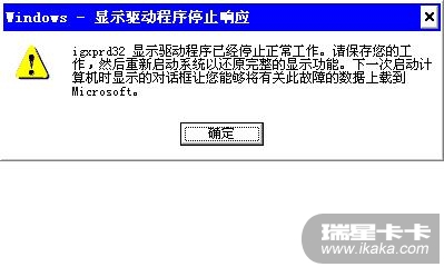

最近在玩龙之谷。
一开始,除了背景之外的其他东西都是闪烁状态!我就怀疑是驱动问题,用驱动精灵更新了驱动,还一切OK。
从下午开始,玩龙之谷,只要接触到法师放魔法的地方,就卡死。切换窗口没反应,狂按ctrl+alt+del后出现下图。
请大家解答一下.

您描述的问题比较普遍。一种解释是安装的显卡驱动比较新,有些游戏对此不兼容。建议卸载目前的驱动,确定显卡型号之后到官网下载对应的驱动程序,或者安装随机驱动盘内的驱动程序。有些显卡驱动更新之后反而不能很好的工作

是驱动太新游戏不兼容还是硬件不兼容?

是驱动和硬件不兼容,有时候软件显示的最新驱动不一定和硬件匹配。

楼主检查下显卡达到龙之谷显卡要求了吗?
用“驱动精灵”试一试。

针对你的问题,如果认为是楼上所说的问题,你不妨先尝试先卸载掉新版本的驱动,安装低版本的驱动(注:驱动最好是去官网或如驱动之家等网站找对应显卡型号的网站去下载)。
然而,对于我来说,个人认为你还是先看看玩“龙之谷”说要求的显卡性能条件,也就是说显卡的硬件性能支持不了龙之谷的完美运行。

应该是显卡支持不了游戏吧。用驱动精灵更新的驱动应该是不存在问题的。

先看看玩龙之谷的显卡要求,看看你的显卡是否符合。不符合在下载符合它的显卡驱动。

楼主试试看运行别的游戏也这样么,再安装一下旧版本的驱动试试看,我的电脑曾经因为BIOS得问题,也出现过类似的现象,不同版本的BIOS,对不同的显卡驱动不一定配套

用EVEREST查看下显卡温度,显卡花屏,驱动停止工作,可能同显卡工作温度过高有关,这在近期的星际争霸2中很多PC都出现这样的问题,对应LZ的“法师放魔法的地方,就卡死”,应该是显卡负载较高时出现问题,此时显卡温度也相应高
