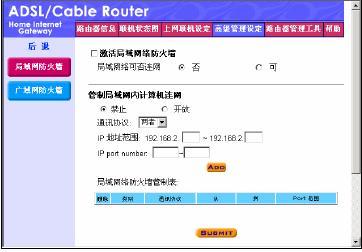

不知道lZ局域网电脑多不多,如果不多直接使用静态IP地址,对局域网电脑手动配置TCP/IP协议,
然后登陆该路由器,使用该路由器的防火墙功能,把 不需要访问外网的IP地址直接填到防火墙设置上面,禁止这些IP地址访问外网。最好把禁止访问外网的电脑设置连续IP地址段,方便管理。配置原理与这个截图差不多,启动路由器防火墙功能,具体配置都比较简单
    还有可以尝试使用MAC地址绑定不能访问外网的IP地址,定义路由器的访问控制列表等。
如果LZ,有说明书更容易配置,由于我在网上没搜索到该路由器说明书,对该路由器功能不太了解,可能方法不太对。

LZ,能不能登陆你的路由器,然后把具体功能发截图上来吗?
一般都有DHCP功能,静态IP地址分配,防火墙功能吧??
最好把路由器配置截图发上来,你也可以仔细看看路由器有那种功能,然后自己试着去配置。

路由器的高级设置管理项目你进去没有啊?看样子好象你还没有进到路由器的高级设置项目里哦?
