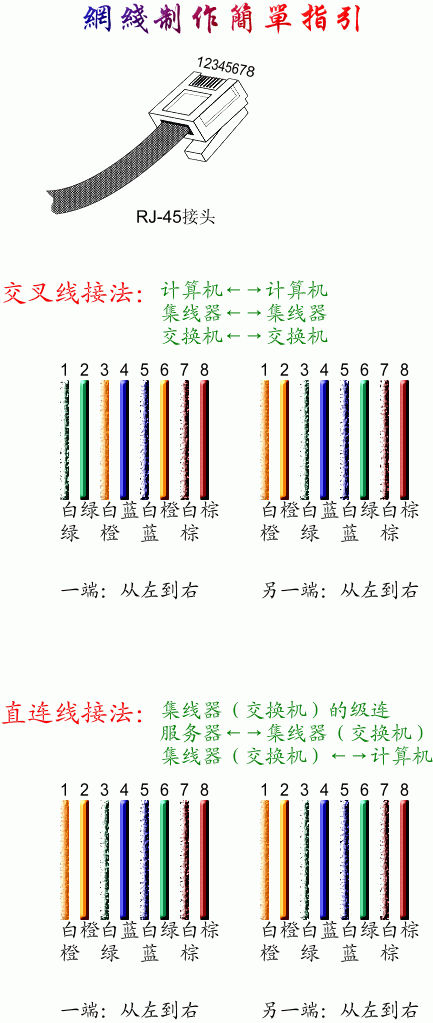

那位高手知道怎样只用一条网线就可以把两台电脑连接起来互传数据??
那位高手可以帮忙一下……
(注明:只是用网线把两台电脑连起来,我听说可以能互传数据的。不过不知道怎样设置有关的参数。而不是用到双网卡或着路由器。)
若您知道怎样设置有关参数的,麻烦您详细的回复。本人感激不尽……
谢谢!!

这样:

啊,原来这网线也要分顺序的呀,好象不用吧.还要不要有关参数的设置呀???第一种方案,把电脑连起来就可以互传数据了吗?

发表于: 2007-11-27 17:36
一般大家都是用上面的方法打线的,但是如果网卡到网卡那就要交叉线,交叉线就是一二在另一头换成三六线。楼主说的意思就是网卡到网卡,那就交叉线!

发表于: 2007-11-27 18:57
通过一根
交叉网线
A机网卡与B机网卡连接!
两机子内网卡设置为同一个网段
如:
A机192.168.0.1
B机192.168.0.2
瑞星防火墙安全级别调为中级。
开启共享,设置共享文件夹,开启guest帐户!

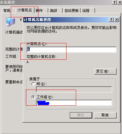

发表于: 2007-11-27 18:59
还要设置在同一工作组!
36977
1939

发表于: 2007-11-27 22:43
请问一下怎样设置为同一个工作组呀?
莫怪小弟孤陋寡闻…………

发表于: 2007-11-27 23:54
【Webom的贴子】请问一下怎样设置为同一个工作组呀?
莫怪小弟孤陋寡闻…………
36977
1939
Webom
拙长孩提狮
75
2007-10-20
发表于: 2007-11-28 13:02
谢谢您啦……
