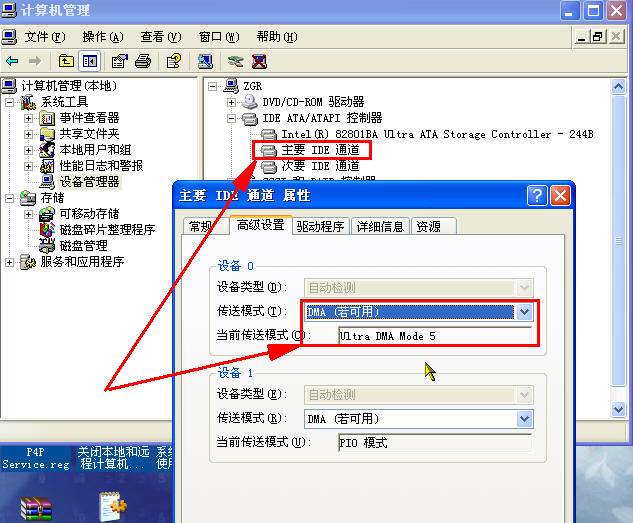

发表于: 2007-12-27 13:45
【vincen163的贴子】c盘向D盘复制文件,奔四3.0 的cpu,1G的内存,80G硬盘,复制文件特别慢,复制300M的文件要40分钟,实在没有用了,不知道怎么回事。
是硬盘有问题了,还是其它原因,有没有什么办法解决。
[用户系统信息]Mozilla/4.0 (compatible; MSIE 6.0; Windows NT 5.1; SV1; .NET CLR 2.0.50727; InfoPath.2)
检查看看下面的设置是怎样的?磁盘是否是设置为“Ulrea DMA Mode ”模式状态下?如果你的磁盘不是在下面图片所示那样?它的传输率当然就不会很快了哦!鼠标指到“我的电脑”击右键选择“管理”→“设备管理器”→再参见下图红框中所示:
