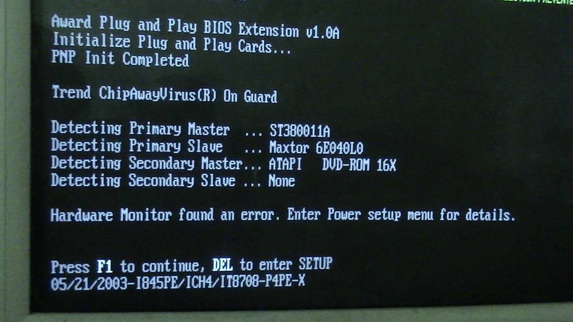

最近电脑每次开机时就会出现如下图提示,按F1后,即能进入系统.
如果是断电后再开机,则会自动进入cmos.
是不是bios出现问题了?
(取了硬盘,只加载光盘,仍然出此!!)

发表于: 2007-08-29 08:13
你安装软驱了吗?没有的话进BIOS 把软驱关掉

没安软驱。
关掉了,仍是如此。

发表于: 2007-08-29 16:57
监视功能发现错误,进入POWER MANAGEMENT SETUP查看详细资料,按F1键继续开机程序,按DEL键进入COMS设置。
解释:有的主板具备硬件的监视功能,可以设定主板与CPU的温度监视、电压调整器的电压输出电位监视和对各个风扇转速的监视,当上述监视功能在开机时发觉有异常情况,那么便会出现上述这段话,这时可以进入COMS设置选择POWER MANAGEMENT SETUP,在右面的**Fan Monitor**、**Thermal Monitor**和**Voltage Monitor**查看是哪部分发出生了异常,然后再加以解决

发表于: 2007-08-29 21:42
可能主板电池没电了

发表于: 2007-09-01 09:00
谢谢各位回复.
过了几天,没作任何操作.居然又正常了.

发表于: 2007-09-02 22:19
正常的,没事,我的电脑4年来都是这样的,你的主板也跟我一样,哈哈
P4PE-X,下面一条是提示你,点F1进系统,点DEL进DOS,不点就进入默认
系统

发表于: 2007-10-01 09:00
原来是CPU的风扇架坏了,导致风扇与CPU接触不良。而致CPU温度长期较高,运行稍大一点的程序,温度就达84度。!!!!晕,这样的情况,居然持续了近二个月,看来“小病”也不能小视。要及时就诊啊
