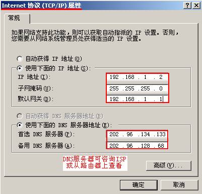

不要著急,小問題而已......
1.能ping通路由器網關(一般為192.168.1.1)就證明你的電腦與路由器連接正常,不用再去考慮網線或網卡問題;
2.確認你的ADSL與路由器正確連接,並且WAN的信號燈是綠色;
3.能上QQ,基本可以確定是DNS的問題,建議手動指定電腦的IP地址和DNS服務器地址,如圖
下载次数:2785
上传时间:2007-7-14 11:00:42
预览信息:EXIF信息
補充說明:
1.192.168.1.1不是唯一,具體要看你路由器的默認設置,有的是192.168.0.1;
2.你妹那台電腦的IP應與你的不同,不然會有沖突,可以設成192.168.1.3或4,5......
3.DNS服務器地址各地電信不同
