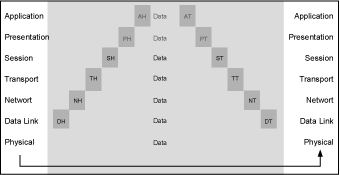

  通过 OSI 层,信息可以从一台计算机的软件应用程序传输到另一台的应用程序上。例如,计算机 A 上的应用程序要将信息发送到计算机 B 的应用程序,则计算机 A 中的应用程序需要将信息先发送到其应用层(第七层),然后此层将信息发送到表示层(第六层),表示层将数据转送到会话层(第五层),如此继续,直至物理层(第一层)。在物理层,数据被放置在物理网络媒介中并被发送至计算机 B 。计算机 B 的物理层接收来自物理媒介的数据,然后将信息向上发送至数据链路层(第二层),数据链路层再转送给网络层,依次继续直到信息到达计算机 B 的应用层。最后,计算机 B 的应用层再将信息传送给应用程序接收端,从而完成通信过程。下面图示说明了这一过程。
下载次数:183
上传时间:2007-6-5 18:25:35
OSI 的七层运用各种各样的控制信息来和其他计算机系统的对应层进行通信。这些控制信息包含特殊的请求和说明,它们在对应的 OSI 层间进行交换。每一层数据的头和尾是两个携带控制信息的基本形式。
  对于从上一层传送下来的数据,附加在前面的控制信息称为头,附加在后面的控制信息称为尾。然而,在对来自上一层数据增加协议头和协议尾,对一个 OSI 层来说并不是必需的。
  当数据在各层间传送时,每一层都可以在数据上增加头和尾,而这些数据已经包含了上一层增加的头和尾。协议头包含了有关层与层间的通信信息。头、尾以及数据是相关联的概念,它们取决于分析信息单元的协议层。例如,传输层头包含了只有传输层可以看到的信息,传输层下面的其他层只将此头作为数据的一部分传递。对于网络层,一个信息单元由第三层的头和数据组成。对于数据链路层,经网络层向下传递的所有信息即第三层头和数据都被看作是数据。换句话说,在给定的某一 OSI 层,信息单元的数据部分包含来自于所有上层的头和尾以及数据,这称之为封装。
下载次数:250
上传时间:2007-6-5 18:26:11
例如,如果计算机 A 要将应用程序中的某数据发送至计算机 B ,数据首先传送至应用层。 计算机 A 的应用层通过在数据上添加协议头来和计算机 B 的应用层通信。所形成的信息单元包含协议头、数据、可能还有协议尾,被发送至表示层,表示层再添加为计算机 B 的表示层所理解的控制信息的协议头。信息单元的大小随着每一层协议头和协议尾的添加而增加,这些协议头和协议尾包含了计算机 B 的对应层要使用的控制信息。在物理层,整个信息单元通过网络介质传输。
  计算机 B 中的物理层收到信息单元并将其传送至数据链路层;然后 B 中的数据链路层读取计算机 A 的数据链路层添加的协议头中的控制信息;然后去除协议头和协议尾,剩余部分被传送至网络层。每一层执行相同的动作:从对应层读取协议头和协议尾,并去除,再将剩余信息发送至上一层。应用层执行完这些动作后,数据就被传送至计算机 B 中的应用程序,这些数据和计算机 A 的应用程序所发送的完全相同 。
  一个 OSI 层与另一层之间的通信是利用第二层提供的服务完成的。相邻层提供的服务帮助一 OSI 层与另一计算机系统的对应层进行通信。一个 OSI 模型的特定层通常是与另外三个 OSI 层联系:与之直接相邻的上一层和下一层,还有目标联网计算机系统的对应层。例如,计算机 A 的数据链路层应与其网络层,物理层以及计算机 B 的数据链路层进行通信。下面的图表可以解释这个例子 :
下载次数:175
上传时间:2007-6-5 18:26:43
