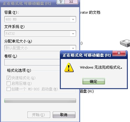

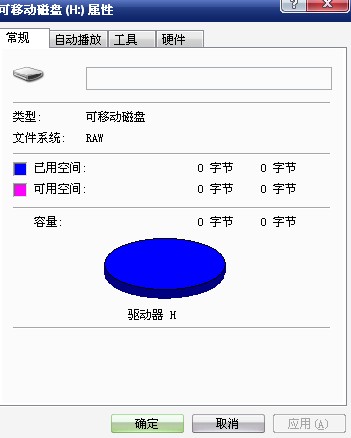

我U盘不怎么的,转了电影後就发现出了问题!!!打开要求我格式化,但用FAT32 FAT都不能格式化,在DOS下页不能进到U盘
还有开始检查的那里面那东西页不能用[不知道事 什么 原因。
请高人 指点我哈

大家都说是毒。

应该是毒了!
插U盘前,按死shift键,打开我的电脑,不要再双击,直接以fat格式格U盘。

【回复“想懂!!”的帖子】
被毒黑了。
使用U盘修复工具_MformatU盘修复工具中文版

【想懂!!的贴子】我U盘不怎么的,转了电影後就发现出了问题!!!打开要求我格式化,但用FAT32 FAT都不能格式化,在DOS下页不能进到U盘
请高人 指点我哈
俺断定基本没救了。

也不是不可以,但要求楼主有一定的焊接水平和动手能力,估计是U盘接口处的焊点与U盘内部线路板松脱的问题,检查一下吧。具体细节可以在2006年电脑报中找到。
因我现在手里就有两个这样现象的优盘,(一个一GB的和一个512MB的)各种软办法我是用尽了的,各种修复优盘的软件我是找了无数种都没弄好它,就只剩下没动手卸开来检查它了。

看来您的软的办法已经不行了,试试硬的办法吧。
首先,备上松香、电烙铁(功率35W以下),从拆除U盘的外壳做起,…………

要是芯片坏了就彻底没戏了。
