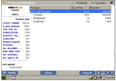

过量的广播
广播流量是网络中必不可少的一部分,但由于每个接收广播包的终端站点都可能会对其作出一些处理,因此就有必要考虑减少网络的整体广播流量。过量的广播可能还象征着硬件或配置问题乃至潜在的恶意网络行为。典型网络中,广播流量可能会很少,也可能潜在地造成网络超载。我们要做的第一步就是测量广播流量,然后再确定它是否已经过量。
下载次数:173
上传时间:2007-2-26 20:45:00
预览信息:EXIF信息
最后编辑2007-02-27 16:08:04
ES网络通可以根据类型和MAC地址来追踪网络流量。您可以快速查看到哪些设备正在产生大量广播流量。ES网络通自动的设备搜索能力可以将源设备与接收到的网络流量关联在一起,创建一个“对话最多者”视图。通过该视图选择“广播”,您立即就可以查看到广播流量最多的源头。
下载次数:196
上传时间:2007-2-26 20:46:20
预览信息:EXIF信息

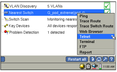

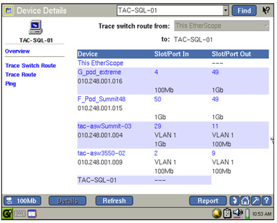

ES网络通还可以搜索网络第二层的拓扑结构。在搜索过程中,ES网络通可以确定将终端设备连接到网络的交换机以及交换机端口,这样您就可以采取正确措施,包括在调查出问题时暂时禁用交换机端口。

如果您想要改变交换机端口出厂默认设置,您可以使用ES网络通的Telnet或终端仿真功能来访问交换机并设置端口配置。您可以查阅您的交换机文档了解可用的交换机配置命令。
