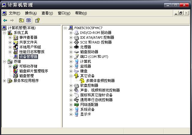

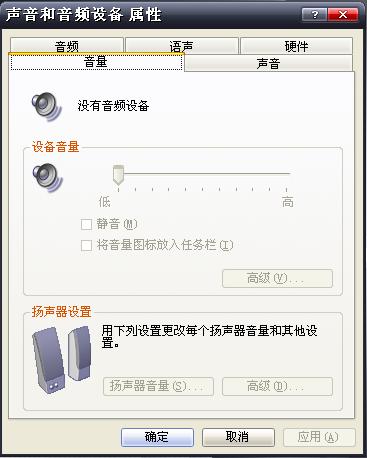

如题,我刚装了个新系统,没有声音,一看没驱动,怎么办啊

还有张图

集成声卡的话按主板型号去查是什么声卡

这个问题有点麻烦~1
我来说下解决办法:1品牌机 如果是品牌机型找到主板驱动光盘
按照提示安装 驱动 如没有光盘可以到他们的网站去下
2:如果是组装电脑 :用EVEREST软件轻松解决 察看硬件的详细信息 然后找到相应驱动
还有就是看主板的芯片咯 应该在PCI 和AGP插槽的右边 小块的就是看下他的型号安装就好

到驱动之家去下载一个.

我的是组装的主板集成的.是华硕的,谁这里有,给我用用啊

那也要看什么板子了
如果是INTEL芯片组 就用AC97系列的驱动
如果VIA 的就用别的 最好是用软件检测下
祝你好运

你把型号报一下开机出来的那个或者主板盒 或者说明书上有

http://support.asus.com.cn/download/download.aspx?SLanguage=zh-cn
去这里找个型号 看看
然后在下软件 比较多的
