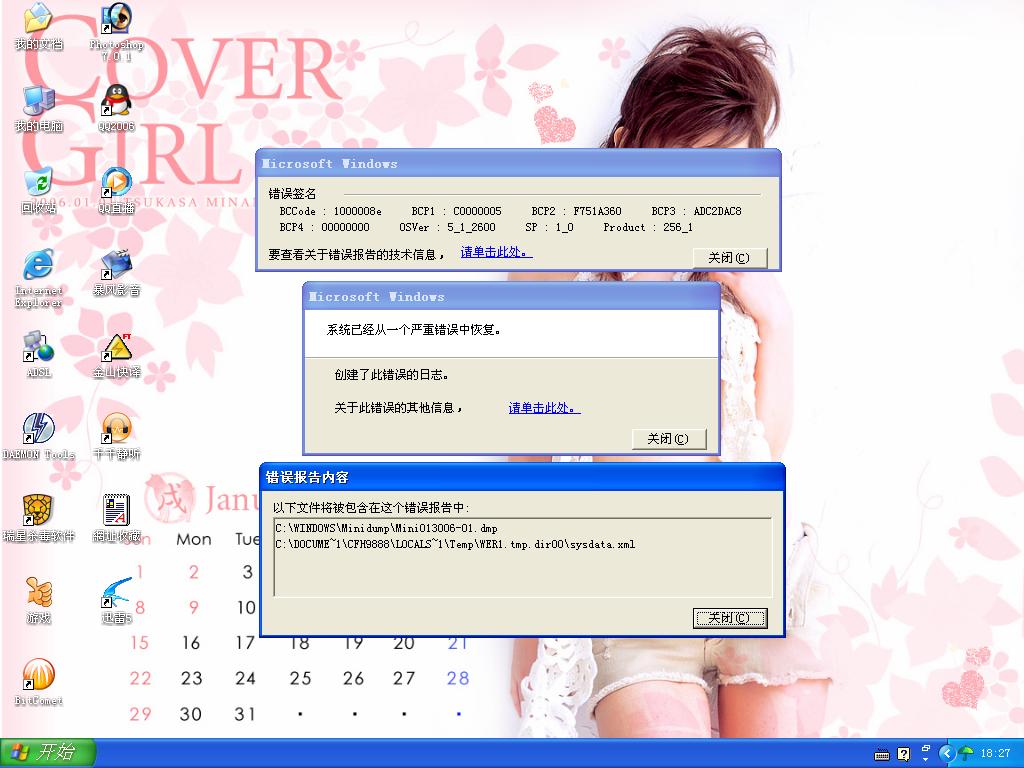

游戏时蓝屏自动重启问题~请教
玩BF2游戏时机器自动蓝屏重启,别的游戏没发现这个问题,内存 2条 DDR400 512
和2条DDR333 256 ,内存的牌子不一样,512的是金邦,256的是网吧机器上的杂牌内存条,机器重启后提示,“系统正从一个严重错误中恢复”

会不会是我的磁盘格式的问题呢,我的F盘42G用的是FAT32格式,如果用NTFS格式会不会好啊?

我的一个朋友以前在玩游戏时就出现过这样的问题,但不多久后显卡就坏了。我觉得应该是显卡或者显卡驱动的可能性要大些。当然内存质量问题或者你混插这么多的内存条也有可能出现问题的。两个512的就足够了啊。试一下拔掉其它两个还会出现这样的问题吗?

玩别的游戏没出现过这种情况也要看玩的阿时间长短!把杂牌内存去掉再试试。

现在的内存有的和主板不是很兼容。金刚的现在还不知道,金士顿的经常出现这种情况,这种内存对低级板子很兼容。
