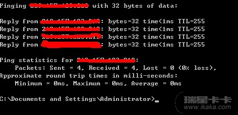

今天网速很感觉不对劲。有点小卡 。
是不是IP 和网关出问题了 ? 路由器页面都打不开。
求解除方法。

看图没有什么特别的,把路由器单独接电脑上试试吧。再打不开就把路由捅了吧。

你开国际玩笑了。。

lz这不是ping得通吗?可以打开防火墙,看看是不是什么联网程序占用太多流量了。
去掉路由,直接接猫看会不会慢。

把路由器恢复出厂设置

没开玩笑,图片正常。说明网络是正常的,速度问题看是访问那个特定的网页还是所有网页都这样,或者是下载哪个特定的资源还是下载所有的资源都这样。 如果确定网速不正常可以找ISP来测速。
路由器无法访问可以把路由单独接你电脑上测试,如果仍然无法访问,找到路由上有个reset的小孔,然后用曲别针什么的捅一下,恢复出场设置。
注意:别忘了进路由的IP地址前面要加上http://然后是IP,只输IP进不去的。

如果瑞星正常,那么路由器拔掉电源清除堆积。关掉计算机。过20秒插上路由器,开启计算机。实验路由器IP是否能登陆!登陆不了路由器页面,基本就是WEB登陆界面,估计网页总是超时打不开的样子。
可以尝试 PING
www.263.net
看是否网关、DNS解析动作是畅通否,
异常:1、安全模式带网络连接 模式下,尝试是否能登陆管理页面。 2、如果是XP系统那么下载一个IE8,断网情况下重新安装看看是否恢复。3、金山卫士扫描一遍。(伴随着:江民、瑞星桌面恶意图标清理器,以至于重新安装网卡驱动重置TCP/IP协议,重置IE默认并联,重置IE默认设置)。
我感觉是重新安装IE8后问题可以解决
,但是需要此时没有别的程序干扰
(其它干扰因素:ARP攻击,Qos拒绝,无线网络登陆界面故障,网内第二台机器作乱,IP自动 DNS自动 ,WIN7的分组“家庭、工作、公共“.........................)

楼主你这是ping的哪?的确是能通,但是TTL值有点偏大吧,感觉是有路由环路之类的。。。
