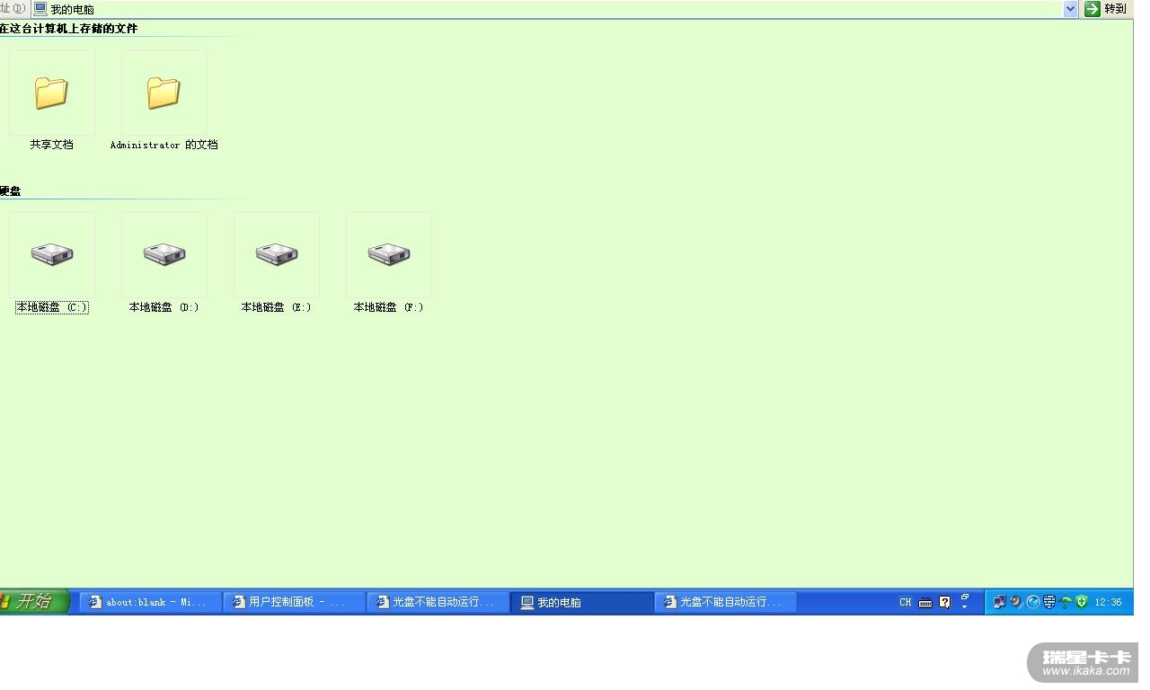

光盘无法自动运行,连移动光盘盘符也找不到了
光盘无法自动运行,连移动光盘盘符也找不到了注册表
      [ 两种办法:
        1、修改组策略
        运行gpedit.msc命令,打开组策略,左侧有计算机配置和用户配置,打开计算机配置里面的“管理模块”—>“系统”选项,在右侧设置里面找到关闭自动播放选项设置为未被配置,确定即可。同样在用户配置里作同样的配置,这里需要注意计算机配置优先于用户配置。
        2、修改注册表
        运行regedit,打开注册表HKEY_LOCAL_MACHIEN/SYSTEM/CurrenControlSet/Services/Cdrom,修改Autorun项值为1。1表示运行,0表示不运行,重启计算机即可。]
        以上两种都是正常的.请帮助.谢谢!

回复:光盘无法自动运行,连移动光盘盘符也找不到了
看图片里连光驱的图标都没有了。是不是光驱的数据线没插好啊
您好,您所拨打的用户已关机,请稍后再拨,如要留言请回复1,如要求视频请回复2,如闲得蛋疼请回复3后就近联系当地医院预约割蛋手术,尿频尿急请直接上厕所并服用三金片
原本好的啊.我什么也没动啊.
若您觉得我回答的好,就给我评分吧!
移动光盘盘符又自动出来了,光驱的图标还是没有.
若您觉得我回答的好,就给我评分吧!
检测时系统提示:"Windows 成功地加载了这个硬件的设备驱动程序,但找不到硬件设备。 (代码 41)"
若您觉得我回答的好,就给我评分吧!
在系统中"添加硬件"仍旧:"Windows 成功地加载了这个硬件的设备驱动程序,但找不到硬件设备。 (代码 41)"
若您觉得我回答的好,就给我评分吧!
建议开机箱检查光驱数据线
检查光驱数据线 正常.只好冒险用"一键恢复"了.结果:所有瑞星,补丁重升级......花几小时......不过上述故障解除.好了!谢谢大家!
