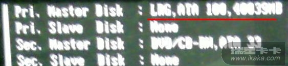

我的电脑前几次也有在正常运行中突然死机.(有关机时CPU停止的声音)画面就停留在当前的画面.我就重起电脑就没有什么问题了.(响了一声)今天我再次遇到这样的情况.重起后出现下面的画面
 附件: 您所在的用户组无法下载或查看附件 大家帮我看一下是什么原因

好像是没有检测到你的硬盘有有操作系统,看安装模式是否可进入,不行就重新安装系统。
回复:求助:电脑无法登陆到系统
现在无法进入装系统的界面.    安装模式  怎么进呢

DMI是英文单词DesktopManagementInterface的缩写,也就是桌面管理界面,它含有关于系统硬件的配置信息。计算机每次启动时都对DMI数据进行校验,如果该数据出错或硬件有所变动,就会对机器进行检测,并把测试的数据写入BIOS芯片保存。所以如果我们在BIOS设置中禁止了BIOS芯片的刷新功能或者在主板使用跳线禁止了BIOS芯片的刷新功能,那这台机器的DMI数据将不能被更新。如果你更换了硬件配置,那么在进行WINDOWS系统时,机器仍旧按老系统的配置进行工作。这样就不能充分发挥新添加硬件的性能,有时还会出现这样或那样的故障。

应该是我的硬盘坏了,我拿其他电脑的硬盘放到我机器上可以登陆到系统。拿我的硬盘放到别的电脑上,结果出现跟我机器上的界面是一样的。
回复: 求助:电脑无法登陆到系统
你的硬盘BIOS已经检测到了啊!
换个电源试下,还有就是看下电容有否暴浆!
重做下系统!
