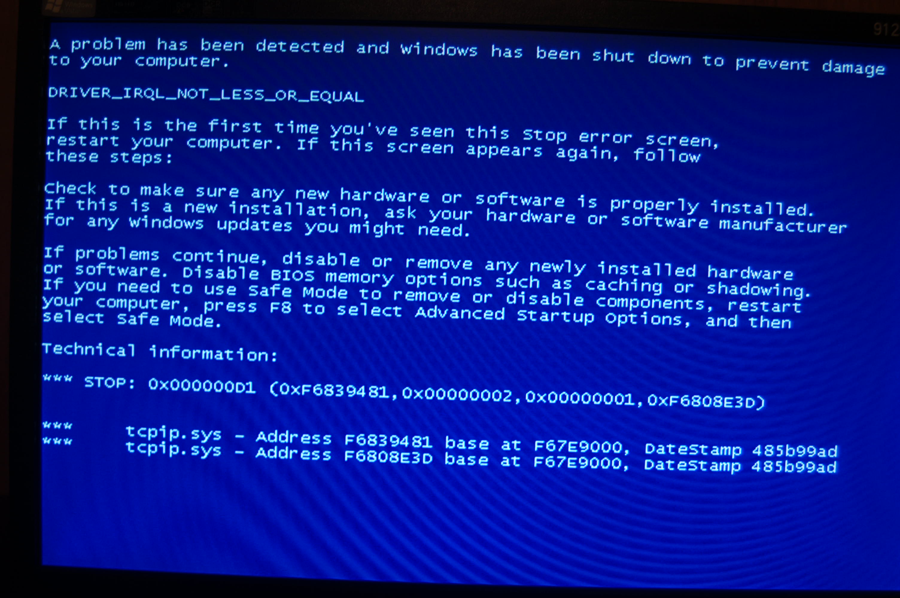

瑞星卡卡安全论坛技术交流区系统软件 谁能知道这是什么原因,
谁能知道这是什么原因,
谁能知道这是什么原因,
谁能知道这是什么原因,
能看懂的说一下,谢谢.

回复:谁能知道这是什么原因,
就知道是系统文件tcpip.sys异常,建议先杀毒,确认不是病毒问题,再修复系统,修复后要是还犯,估计是硬件问题了,考虑先后替换内存、网卡等件试试看吧。
回复:谁能知道这是什么原因,
现在是512的内存.确认没病毒
回复:谁能知道这是什么原因,
那就替换硬件试试呗
回复:谁能知道这是什么原因,
现在看只能换硬件一步一步查了。
回复:谁能知道这是什么原因,
意思是出现了问题电脑为了保护而关机,如果是第一次出现这样的错误提示,重启电脑。如果仍然出现就按照以下方法做:检查并确信所有硬件、软件已正确安装。如果这是一个新的配置,要求你的硬件、软件厂商提供你需要的升级服务。如果这个问题仍然存在,移除或者卸载任何你最近安装的硬件和软件。把biose里的超高速缓存、遮蔽等设置成disable。如果想进入安全模式删除软件,可以按f8键,选择进入。
大概意思就是这样的。我遇到过安装两个杀毒软件时出现这样的问题。或者那个软件安装后可能会出现这样的问题,一般是软件冲突造成的。所以可以进入安全模式删除最近安装(出现这样问题前安装的软件)的软件。重启一般能解决问题。

参考蓝屏解决方法:http://bbs.ikaka.com/showtopic-8558171.aspx
微软关于该问题的解决方案:http://support.microsoft.com/kb/260956/zh-cn
LZ也可以在微软网站查查关于这个tcpip.sys文件错误的解决方法,
一起学习,一起进步!
回复:谁能知道这是什么原因,
这种不应该是硬件的 问题
tcpip.sys文件是关于TCP并发连接数限制的文件
应该是你在修改了并发连接的数量后出现的问题
楼主有没有在迅雷 快车 等下载软件里面修改过 并发连接的数量
或者做过关于连接网络的一些修改
这种修改很可能会造成这种情况
建议楼主从同版本的xp中拷贝tcpip.sys文件
复制到自己的电脑中
