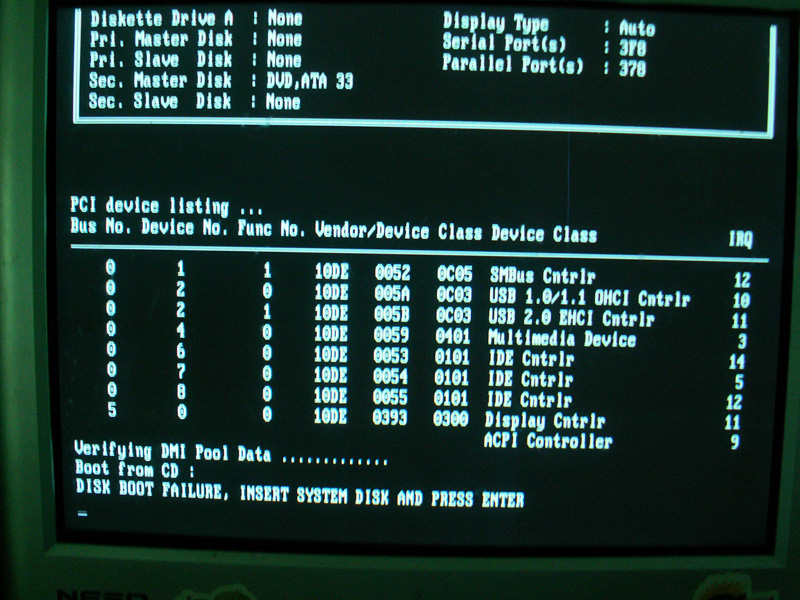

一个月有那么几天频繁  硬盘没事老发出卡卡或者是其他古怪的声音~
但是使用还比较正常  但是到了今天  发出奇怪的声音以后  电脑突然蓝屏
然后我重新启动  但是却进不去系统  我把线拔了重插  还是不行~
于是拍了几张照片  请大虾看看是什么问题  硬盘是去年新买的~
用了好几个月  还没出现过大问题~

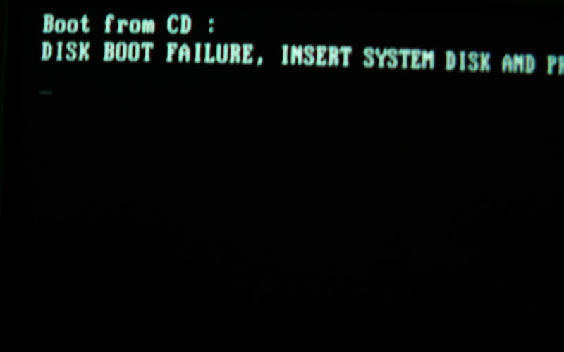

按回车以后 出现~

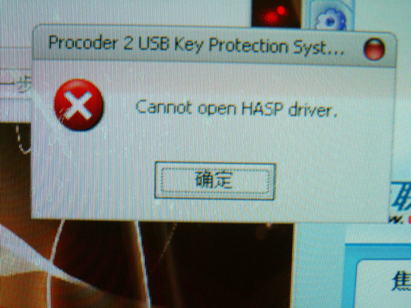

今天下午好不容易又进去系统了~
但是出现这样的东西~

那是硬盘坏了呀,找不到硬盘,当然无法进入了系统呀,硬盘有声音一定要注意呀。那说明硬盘有物理上的故障呀
那怎么修那些故障呢~
从你的图片中可以发现,bios已经不能识别出硬盘了,但能识别光驱,以下方法建议尝试,不要怕麻烦
第一:打开机箱,把硬盘的电源线、数据线拔出来重新插回去,插在主板上的数据线插头也要拔,同时拧紧硬盘的螺丝,看看是否有松动
如果还不正常就做下一步
第二:用everest之类的软件查看硬盘的SMART状态,看看硬盘是否正常运转,还要看看是不是二手硬盘(有这个可能)
如果还是不行
第三:重装操作系统,并重复第二步动作
如果还不行,就拿去保修吧,基本上没什么希望了
因为你说硬盘经常有异响,我认为你的硬盘很可能已经有物理损坏,或许是磁头掉落之类吧,很可能要换硬盘了,祝你好运!记得把你的处理结果告诉大家。
恩~我按照楼上的一 二 都试过了
硬盘在软件上显示良好  但是问题照旧
我看我还是过几天重新安装系统看看如何

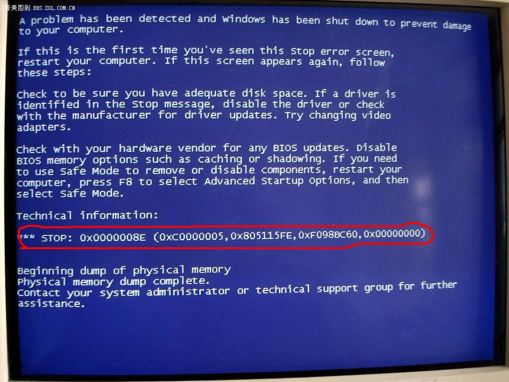

你找到代码
到我的博客查原因和解决办法
