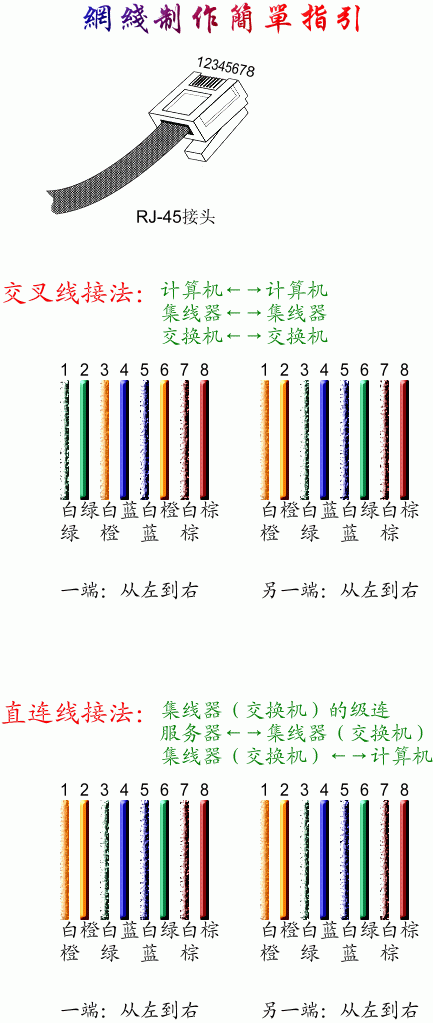

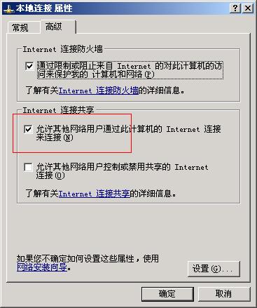

主机双网卡,用一根
交叉网线
与本本网卡连接,两机子内网卡设置为同一个网段,如:主机192.168.0.1(不填网关及DNS),本本192.168.0.2 网关192.168.0.1 DNS192.168.0.1
启用主机的Internet连接共享,瑞星防火墙安全级别调为中级。

交叉
网线可以直接买一根或自己做一根!
