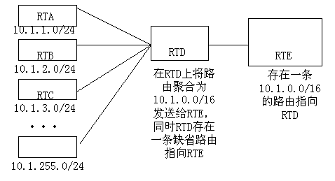

  用来配置黑洞路由
下载次数:380
上传时间:2007-5-7 12:10:48
最后编辑2007-05-07 12:23:27.797000000
上图是一种常见组网,RTD下面连接了很多台小路由器,由于这些小路由器的路由很有规律,恰好可以聚合成一条10.1.0.0/16的路由,于是RTD将此聚合后的路由发送到上一级路由器RTE,同理,RTE上必定存在一条相同的路由10.1.0.0/16指回到路由器RTD。由于RTD的路由表有限,且网络出口唯一,所以RTD上同时还存在一条缺省路由指向RTE。
  上述组网在正常情况下可以很好的运行,但如果出现如下情况时:
  RTC到RTD之间的链路由于故障中断了,所以在RTD上将不存在去10.1.3.0/24的指向RTC的路由。此时,如果RTA下的一个用户发送报文,目的地址为10.1.3.1,则,RTA将此报文发送到RTD,由于RTD上已不存在去10.1.3.0/24的路由,所以选择缺省路由,将报文发送给RTE,RTE查询路由表后发现该条路由匹配10.1.0.0/16,于是又将该报文发送给RTD。同理,RTD会再次将报文发给RTE,此时,在RTD和RTE上就会产生路由自环。
  解决上述问题的最佳方案就是,在RTD上配置一条黑洞路由:
  ip route 10.1.0.0 255.255.0.0 NULL 0,
  这样,如果再发生上述情况时,RTD就会查找路由表,并将报文发送到NULL0接口(实际上就是丢弃此报文),从而避免环路的产生。

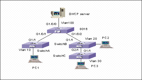

华为 3Com 8016交换机DHCP配置  [/font]
1功能需求及组网说明
下载次数:391
上传时间:2007-5-7 12:15:23
8016DHCP配置
  『配置环境参数』
  1.DHCP server的IP地址192.168.0.10/24
  2.DHCP server连接在交换机G1/0/0,属于vlan100,网关即vlan100虚接口地址192.168.0.1/24
  3.交换机通过G1/0/1连接SwitchAG1/1,G1/0/2连接SwitchBG1/1
  4.SwitchA通过G2/1连接SwitchC G1/1
  5.vlan10的用户网段为10.10.1.1/24
  6.vlan20的用户网段为10.10.2.1/24
  7.vlan30的用户网段为10.10.3.1/24
  8.SwitchA和SwitchC为二层交换机,SwitchB为三层交换机
  『组网需求』
  1.8016作DHCP relay,利用远端DHCP server为SwitchA下面的vlan10分配IP地址
  2.SwitchB上的vlan20用户以8016上的vlan20虚接口为网关,8016作DHCP server直接为其分配IP地址
  3.SwitchC上的vlan30用户以SwitchB上的vlan30虚接口为网关,8016作DHCP server为其分配IP地址
  2数据配置步骤
  『8016DHCP relay数据流程』
  DHCP Relay的作用则是为了适应客户端和服务器不在同一网段的情况,通过Relay,不同子网的用户可以到同一个DHCP server申请IP地址,这样便于地址池的管理和维护。
  【8016DHCP relay配置】
  1.DHCP server要配置到一个VLAN上,这个VLAN可以是任意的,但是要实现Relay,不要将Server同任何客户端配置到同一个VLAN内,建议专门划出VLAN给DHCP server组使用,这里将DHCP服务器组1对应的端口的VLAN配置为100。
  [Quidway] vlan 100
  [Quidway-vlan100] port gigabitethernet 1/0/0
  [Quidway] interface vlanif 100
  2.配置DHCP server的网关地址
  [Quidway-Vlanif100] ip address 192.168.0.1 255.255.255.0
  3.配置DHCP服务器组1对应的IP地址。
  [Quidway] dhcp relay server-group 1 server 192.168.0.10
  4.配置DHCP服务器组1服务的VLAN范围为10
  [Quidway] dhcp relay server-group 1 vlan 10
  5. 进入G1/0/1,设置为trunk端口,允许vlan10通过
  [Quidway-gigabitethernet 1/0/1] port trunk permit vlan 10
  6.配置VLAN10的对应网关地址。
  [Quidway-Vlanif10] ip address 10.10.1.1 255.255.255.0
  『8016作DHCP server数据流程』
  内置DHCP server下挂的用户类型有两种:一种是S8016的VLAN用户,用户直接向S8016发起DHCP请求,这类称为VLAN地址池用户;另一种是中间经过了DHCP中继设备(例如MA5200设备),DHCP请求在到达S8016之前经过了DHCP relay,这类称为全局地址池用户。
  【8016vlan用户】
  1.用户所在VLAN ID为20,创建并进入VLAN配置视图。
  [Quidway] vlan 20
  2.将VLAN 20用户地址分配方式设置为本地。
  [Quidway-vlan20] address allocate local
  3.配置VLAN 20接口IP地址10.10.2.1,同时指定了DHCP server可分配的地址资源为10.10.2.0~10.10.2.255。
  [Quidway] interface vlan 20
  [Quidway-Vlanif20] ip address 10.10.2.1 255.255.255.0
  4.S8016下挂了一台DNS服务器,IP地址是10.10.2.15,在S8016中设置DNS服务器的IP地址,同时将这个IP地址在地址池中禁止分配给用户。
  [Quidway-vlan2] dhcp server forbidden-ip 10.10.2.15
  [Quidway-vlan2] dns primary-ip 10.10.2.15
  5. 进入G1/0/2,设置为trunk端口,允许vlan20通过
  [Quidway-gigabitethernet 1/0/2] port trunk permit vlan 20
  【全局地址用户】
  1.创建全局地址池,并命名为“abc”,地址池用户网关地址为10.10.30.1
[Quidway] dhcp server ip-pool abc 10.10.3.1 255.255.255.0
  2.配置路由IP信息
  [Quidway] dhcp server gateway abc 10.10.3.1
  3.S8016下挂了另外一台DNS服务器,IP地址是10.10.3.15,在S8016中设置DNS服务器的IP地址,同时将这个IP地址在地址池中禁止分配给用户。
  [Quidway] dns primary-ip abc 10.10.3.15
  [Quidway] dhcp server forbidden-ip abc 10.10.3.15
  4.配置VLAN200与SwitchB相应的虚接口vlan200在同一个网段
  [Quidway] interface vlanif 200
  [Quidway-Vlanif200] ip address 10.10.10.1 255.255.255.0
  【SwitchB相关配置】
  1.创建(进入)vlan30
  [SwitchB] vlan 30
  2.将E0/1加入到vlan30
  [SwitchB-vlan30]port Ethernet 0/1
  3.实际当中一般将上行端口设置成trunk属性,允许vlan透传
  [SwitchB-GigabitEthernet2/1]port link-type trunk
  4.允许SwitchC的vlan从G2/1端口透传通过
  [SwitchB-GigabitEthernet2/1]port trunk permit vlan 30
  5.实际当中一般将上行端口设置成trunk属性,允许vlan透传
  [SwitchB-GigabitEthernet1/1]port link-type trunk
  6.允许所有的vlan从E0/3端口透传通过,也可以指定具体的vlan值
  [SwitchB-GigabitEthernet1/1]port trunk permit vlan 30
  7.创建(进入)vlan30的虚接口
  [SwitchB]interface Vlan-interface 30
  8.给vlan30的虚接口配置IP地址
  [SwitchB-Vlan-interface30]ip address 10.10.3.1 255.255.255.0
  [SwitchB]
  9.定义一个DHCP server
  [SwitchB]dhcp-server 0 ip 10.10.10.1
  [SwitchB-Vlan-interface30]dhcp-server 0
  10. 创建(进入)vlan200的虚接口,vlan200用于SwitchB与8016互连
  [SwitchB]interface Vlan-interface 200
  11. 给vlan200的虚接口配置IP地址
  [SwitchB-Vlan-interface200]ip address 10.10.10.2 255.255.255.0
  【SwitchC相关配置】
  1.创建(进入)vlan30
  [SwitchC] vlan 30
  2.将E0/1加入到vlan30
  [SwitchC-vlan30]port Ethernet 0/1
  [SwitchC-GigabitEthernet1/1]port link-type trunk
  4.允许所有的vlan从E0/3端口透传通过,也可以指定具体的vlan值
  [SwitchC-GigabitEthernet1/1]port trunk permit vlan 30
  3测试验证
  1.PC1、PC2和PC3都能够正确的获取IP地址和网关
  2.PC1、PC2和PC3都能够PING通自己的网关及DHCP server

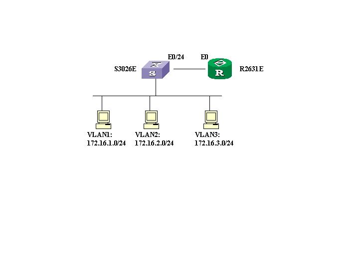

华为路由器单臂路由实例
求:在局域网中,通过交换机上配置VLAN可以减少主机通信广播域的范围,当VLAN之间有部分主机需要通信,但交换机不支持三层交换时,可以采用一台支持802.1Q的路由器实现VLAN的互通.这需要在以太口上建立子接口,分配IP地址作为该VLAN的网关,同时启动802.1Q.
组网:路由器E0端口与交换机的上行trunk端口(第24端口)相连,交换机下行口划分3个VLAN,带若干主机.
拓扑图如下:
下载次数:431
上传时间:2007-5-7 12:21:51
预览信息:EXIF信息
1.路由器的配置
[Router]
[Router]inter e0
[Router-Ethernet0]ip add 10.0.0.1 255.255.255.0
[Router-Ethernet0]inter e0.1 //定义子接口E0.1
[Router-Ethernet0.1]ip add 172.16.1.1 255.255.255.0
[Router-Ethernet0.1]vlan-type dot1q vid 1 //指定以太网子接口属于VLAN1,此命令应用在以太网子接口
上。只有配置了该命令之后,以太网子接口才会根据配置的VLAN ID 号在以太网帧头中嵌入VLAN 标签,与该网
口相连的交换机接口才能正确处理接收到的帧。
[Router-Ethernet0.1]inter e0.2 //定义子接口E0.2
[Router-Ethernet0.2]ip add 172.16.2.1 255.255.255.0
[Router-Ethernet0.2]vlan-type dot1q vid 2 //指定以太网子接口属于VLAN2
[Router-Ethernet0.2]inter e0.3 //定义子接口E0.3
[Router-Ethernet0.3]ip add 172.16.3.1 255.255.255.0
[Router-Ethernet0.3]vlan-type dot1q vid 3 //指定以太网子接口属于VLAN3
[Router-Ethernet0.3]inter e0
[Router-Ethernet0]undo shut
% Interface Ethernet0 is up
[Router-Ethernet0] //用网线将E0端口连到S3026第24端口
%19:46:32: Interface Ethernet0 changed state to UP
%19:46:32: Line protocol ip on interface Ethernet0, changed state to UP
%19:46:32: Line protocol ip on interface Ethernet0.1, changed state to UP
%19:46:32: Line protocol ip on interface Ethernet0.2, changed state to UP
%19:46:32: Line protocol ip on interface Ethernet0.3, changed state to UP
2.交换机的配置
<Quidway>
<Quidway>sys
Enter system view , return user view with Ctrl+Z.
[Quidway]vlan 1
[Quidway-vlan1]vlan 2
[Quidway-vlan2]port ethernet 0/17 to eth 0/19 eth 0/22 //将第17至19端口,和第22端口加入VLAN2
[Quidway-vlan2]vlan 3
[Quidway-vlan3]port eth 0/21 //将第21端口加入VLAN2
[Quidway-vlan3]inter e0/24
[Quidway-Ethernet0/24]port link-type trunk //将第24端口设为trunk口
[Quidway-Ethernet0/24]port trunk permit vlan all  //允许所有VLAN流量通过
Please wait........................................... Done.
[Quidway-Ethernet0/24]dis port trunk //检验TRUNK口配置
Now, the following trunking ports exist:
Ethernet0/24
[Quidway-Ethernet0/24]dis vlan 2       //检验VLAN2的配置
VLAN ID: 2
VLAN Type: static
Route Interface: not configured
Description: VLAN 0002
Tagged Ports:
Ethernet0/24
Untagged Ports:
Ethernet0/17 Ethernet0/18 Ethernet0/19 Ethernet0/22
[Quidway-Ethernet0/24]dis vlan 3       //检验VLAN3的配置
VLAN ID: 3
VLAN Type: static
Description: VLAN 0003
Tagged Ports:
Ethernet0/24
Untagged Ports:
Ethernet0/21
3.在工作站上检查网络是否连通。此工作站连接S3026第21端口,属于VLAN2。

4.在路由器上查看路由表。可以发现,由于172.16各网段都是直连路由,故不需启用路由协议或静态路由即能
实现VLAN之间的通讯。
[Router]display ip routing-table
Routing Tables:
Destination/Mask Proto Pref Metric Nexthop Interface
10.0.0.0/24 Direct 0 0 10.0.0.1 Ethernet0
10.0.0.1/32 Direct 0 0 127.0.0.1 LoopBack0
127.0.0.0/8 Direct 0 0 127.0.0.1 LoopBack0
127.0.0.1/32 Direct 0 0 127.0.0.1 LoopBack0
172.16.1.0/24 Direct 0 0 172.16.1.1 Ethernet0.1
172.16.1.1/32 Direct 0 0 127.0.0.1 LoopBack0
172.16.2.0/24 Direct 0 0 172.16.2.1 Ethernet0.2
172.16.2.1/32 Direct 0 0 127.0.0.1 LoopBack0
172.16.3.0/24 Direct 0 0 172.16.3.1 Ethernet0.3
172.16.3.1/32 Direct 0 0 127.0.0.1 LoopBack0
