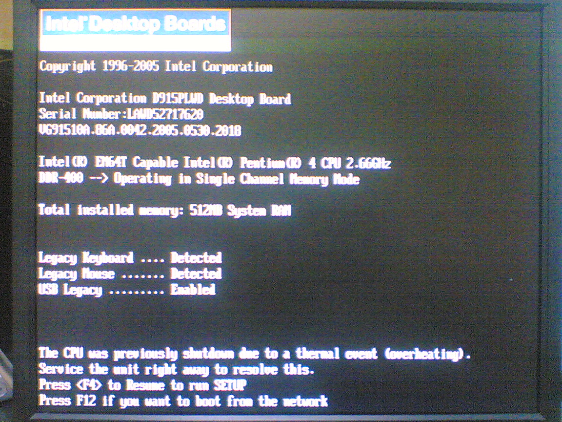

玩游戏(完美世界国际版)时突然电脑砰的一下关机,再开机主板发出嘀嘟嘀嘟的报警声,然后显示所传图片的界面,需要按f4进入系统,进入后一切正常,再启动游戏也没问题,可玩着玩着又会出现上述问题,问题不太严重,平均游戏一小时左右出现一次,有时一晚上都没事,有事一小时两三次,窗口模式下这种问题也存在,但基本上两三个小时甚至更长发做一次,请问各位高手谁知道什么问题,或者谁看得懂上传图片上显示的是什么意思,能否帮忙看看

估计是CPU太热,

上述问题由电脑工作时间过长导致
CPU在长时间超负荷运作后,发热量高,由自身保护而降频,从而导致重启
你的开机屏幕显示"cpu was shutdown due to ...."
正是报告了你的这种情况.

是你的CPU 太热了 啊 。
