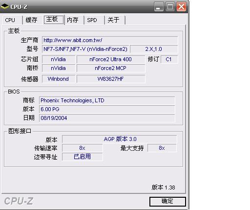

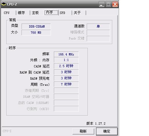

以前是威刚256M DDR400的条子
今天又买了根512M 的
以前一直以为自己的内存是333的,所以测得的333就没怎么在意
今天拿出来看了下才知道是400的,于是两根条子混用
想请教三个问题:
1.256M的是两年前买的,能否与这次买的512M混用?
2.为什么用CPU-Z测得的频率只有166.5?乘2也只有333啊……(据说是要改BIOS,哪位高手指点一下,不胜感激!!!)
3.512M的测出来两个频率,是什么意思???
2006-12-26 15:50:22

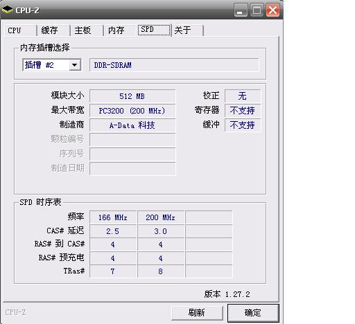

发表于: 2006-12-24 00:19
图2
为什么会又两个频率???SPD也不一样……

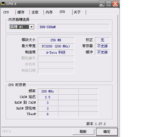

图3

真的阿兵
333
2005-12-20
发表于: 2006-12-24 09:29
降频了,实际运行以第一张图为准:也就是运行在DDR333频率下(两条都运行在此状态下).
你的主板是845???有的主板只支持到ddr333,尽管你上了DDR400,也得降频用,当然,超频除外。
后两张是读取内存SPD信息,并不是在你电脑里运行的结果!!!

apole
47
2006-08-20
发表于: 2006-12-24 12:12
【真的阿兵的贴子】降频了,实际运行以第一张图为准:也就是运行在DDR333频率下(两条都运行在此状态下).
主板是升级NF7
的确是支持DDR400的
