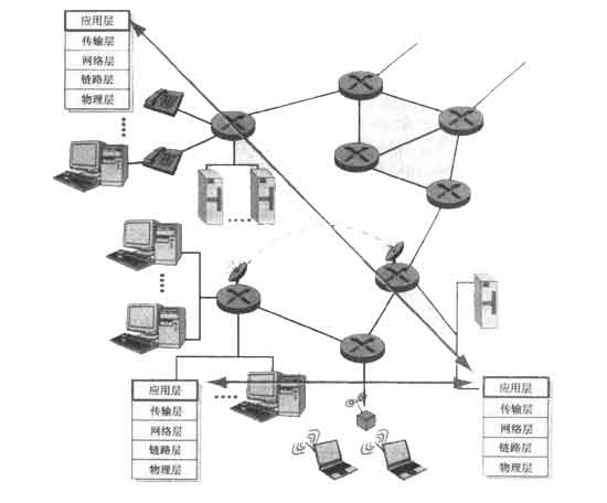

网络应用(network application)是计算机网络之所以存在的理由。要是我们设想不出任何有用的网络应用,那就没有必要设计支持它们的网络协议了。不过,过去30年内已有不少人设计出大量精妙的网络应用。这些应用既包括从20世纪80年代流行起来的基于文本的经典应用,例如远程计算机访问、电子邮件、文件传送、新闻组、聊天等;也包括近些年来所谓的多媒体应用,例如Web、因特网电话、视频会议、音频/视频点播等。
  尽管网络应用品种繁多是有许多彼此交错的部件,其软件却几乎总处于核心地位。网络应用的软件分布于两个或以上的端系统(即主机)。例如,Web应用包括彼此通信的两部分软件:运行在用户的主机(PC机、MAC机、工作站等)中的浏览器软件,以及运行在Web服务器上的Web服务器软件。Telnet应用同样由分别运行于本地主机和远程主机中的两部分软件构成。至于多方视频会议,参与会议的每台主机上都运行着一部分软件。
  用操作系统的行话来说,彼此通信的实际上不是软件部件(即程序)本身,而是进程。我们可以把进程看成是在端系统中运行着的程序。运行在同一个端系统上的进程彼此间通过使用进程间通信手段通信。进程间通信的具体规则由端系统的操作系统决定。本文不关心同一台主机内的进程间通信,而关心运行在不同主机(操作系统也可能不一样)的进程间的通信。运行在不同端系统上的进程通过网络交换消息彼此通信。发送进程创建消息并将之传入网络;接收进程收取这些消息,并可能发送消息作为响应,如下图所示。每个网络应用都有各自的应用层协议,它定义在进程间交流的消息的格式和顺序,以及在送出或收到消息时采取的行动。

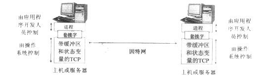

  一个网络应用涉及两台不同主机中跨网络彼此通信的两个进程(当然,组播网络应用有可能涉及两台以上主机间的通信)。这两个进程通过经由各自的套接字(socket)发送和接收消息彼此通信。我们可以把套接字看作相应进程上的“门”:进程把消息发送到网络或从网络接收消息都得经过自身的套接字。当一个进程想给另一台主机中的另一个进程发送消息时,它就把该消息推出自家的门。该进程认定在这扇门的另一侧有一个传输设施会把这个消息传输到目的进程的门口。
  图3展示了通过因特网彼此通信的两个进程间的套接字通信(本图假设底层的传输协议是TCP,不过UDP也可以同样使用)。可见套接字是单台主机内应用层和传输层之间的接口。套接字也用于指代应用程序和网络之间的应用程序接口(application program interface,简称API),因为它又是用于构造因特网中的网络应用程序的编程接口。应用程序开发人员可以完全控制套接字的应用层一侧,对于套接字的传输层一侧却几乎无能为力。对于传输层一侧他们只能控制:(1)传输协议的选择;(2)诸如最大缓冲区大小和最大片段大小等有限几个传输层参数的调整。一旦选定某个可用的传输协议,就使用由该协议提供的传输层服务来构造应用。

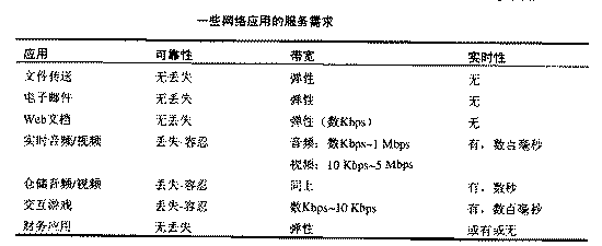

  网络应用可能要求传输协议提供什么样的服务呢?我们可以把网络应用的服务需求按以下3个尺度粗略地进行划分:可靠性、带宽、实时性。
  可靠性
  有些应用要求完全可靠地传送数据,也就是说不能有数据丢失,例如电子邮件、文件传送、远程主机访问、Web文档传送、财务应用等。丢失文件数据或财务交易数据的灾难性后果是可想而知的。另有一些丢失容忍应用(lose-tolerant application)可以容忍一定数量的数据丢失,例如实时音频/视频或仓储音频/视频等多媒体应用。在丢失容忍的多媒体应用中,数据的丢失可能会在播放出的音频/视频中引入短时脉冲干扰,不过不是至关紧要的损伤。数据丢失对于应用质量的影响以及实际可容忍的分组丢失量强烈依赖于应用本身及所用的编码方案。
  带宽
  有些应用必须以特定的持续速率传送数据才会有效。例如,如果某个因特网电话应用32Kbps的速率编码语音,那么它必须能够以同样的速率把数据发送到网络,再由网络递送到接收应用。如果得不到这个数量的带宽,应用就得以一个较低的速率编码,还得获取足以维持这个编码速率的带宽,否则只能放弃,因为对于这样的带宽敏感应用(bandwidth-sensitive application)来说,仅仅得到所需带宽的一半是没有用的。许多当前的多媒体应用对带宽敏感,不过将来的多媒体应用可能用上自适应编码技术,能够以与当前的可用带宽相匹配的速率编码。带宽敏感应用需要一个给定数量的带宽,而与之相对的是,弹性应用(elastic application)却可以根据临时可用量随多随少地使用带宽。电子邮件、文件传送、远程访问、web传送等都是弹性应用。当然带宽肯定越高越好。
  实时性
  诸如因特网电话、虚拟环境、远程电话会议、多方游戏等交互式实时应用要求数据的递送满足严格的定时限制,以此保证有效。这些应用中有许多要求端到端的延迟在数百毫秒或以下的数量级。例如,因特网电话中的长延迟往往导致交谈中不自然的停顿:在多方游戏或虚拟交互环境中,从采取行动到看见来自环境的响应之间的长延迟(譬如说在某个端到端连接结束时才看到来自另一个玩家的响应)将使得应用感觉起来不大现实。对于非实时应用来说,低延迟总比高延迟可取,不过它们不会对端到端延迟施加任何严格的限制。
  下表汇总了一些流行的和新兴的因特网应用的可靠性、带宽和实时性需求。这仅仅是一些较为流行的因特网应用的若干关键需求的概要。我们的目的并不是提供网络应用需求的一个完整分类,而是简单地标识出可由此将网络应用需求归类的几个最重要的轴。
