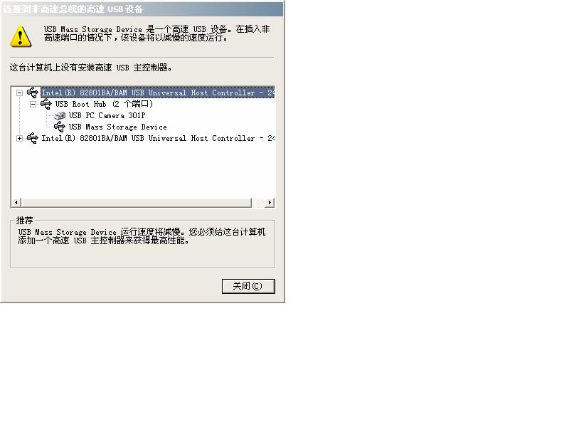

我的主板支持usb2.0规格吗
我的机子为二手机,是硕泰克845的,至于是E还是PE还不好说,应该是PE

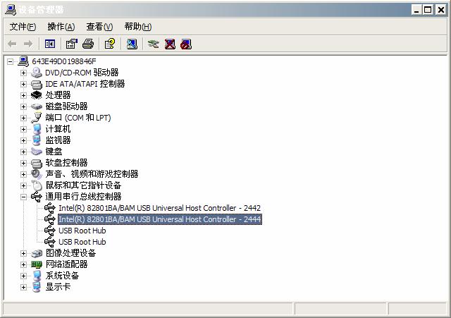

我有许多USB2.0设备,我的系统为XPSP2主板驱动都安装了,设备管理器里没有问号什么的,但只要把USB2.0的设备插进去,电脑就有提示,”如果放在USB2.0端口可以提高性能,现在将减慢速度运行“ 有图
请大家帮忙

设备管理器

试试插入后面接口就可以了。

我插的是后面的端口,我的机箱是奔三的机箱,根本没插前置的USB,请问这是怎么回事,我在家的机子也是845PE的,系统还是win2k却可以
不解
我的主板由于是二手的,只知是硕泰克intel845的芯片,具体型号我也不清楚
请大家帮帮忙,我的移动硬盘复制600多M的文件竟要20多分钟!!!!!

一般的845只有一个USB2。0楼主自己试一下。。。。

我找了很久,我估计我的主板就不支持usb2.0.官网上许多板子,配制写的非常详细,是USB2.0的后面都带有2.0字样,还有一些就只写了USB,估计我的就是这一种。谢谢大家
